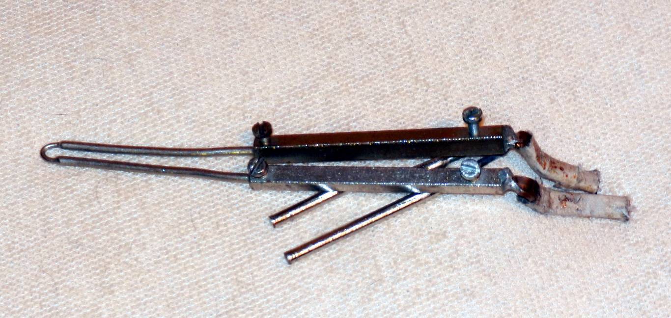

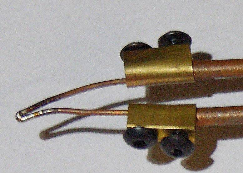

Kupiłem kiedyś używaną transformatorówkę Bosch. Tam było jeszcze gorzej z grotami. Poradziłem sobie tak:
Bosch niestety okazał się tylko trochę mniej kiepski od Wellera. Zresztą wkrótce się zepsuł.

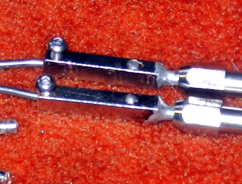

Zanim zobaczyłem Twój patent - też mi przyszedł do  głowy mały przeszczep ze starej lutownicy. Grotów 2,5mm. mam w zapasie kilkadziesiąt więc będzie bardzo ekonomicznie - tylko skrócę, nawiercę i na wszelki wypadek nagwintuję nowe punkty mocowania.

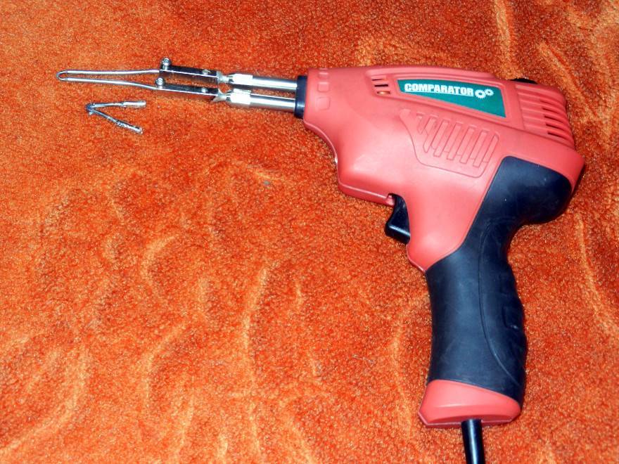

- mój "przeszczep" to właśnie Lutola 4, a raczej jej truchło 🙂
Lutownice transformatorowe są passe.
Bardzo dobrze sprawują się oporowe pistoletowe, mam jedną,  coraz częściej jej używam, zamiast stacji lutowniczej.

W końcu zrobiłem potwora . Do skróconych sztab Lutoli 4 wlutowałem amputowane nogi grota 3,5mm. , które wbijałem młotkiem. Jak widać amerykański topnik (podawałem w poprzednim wpisie link chyba do TME) mimo braku luzu między grotem jakoś wniknął aż po gwinowane otwory M3. Na oko na skrajnym ustawieniu ok.250W. Tyle to nawet nie potrzebuję. Oj, dobrze, że jest zapas cienkich grotów 2,5mm, bo nikt ich nie projektował do takiego piekła. Za to jest z powrotem narzędzie radzące sobie prawie ze wszystkimi zadaniami w kilka sekund.

Na szczycie lutownicy jest pokretło potencjometru o dziwo z literkami A,B,C. Na grotach 3,5mm. ustawiałem między temperaturami A i B teraz na grotach 2,5mm. wystarcza minimum (trochę poniżej A) by była to normalna transformatorówka. Nie mam teraz watomierza AC poprzednio jak mierzyłem na minimalnej T przy grocie 3,5mm miałem ok. 50W teraz jest odrobinę więcej, widzę bez pomiaru.

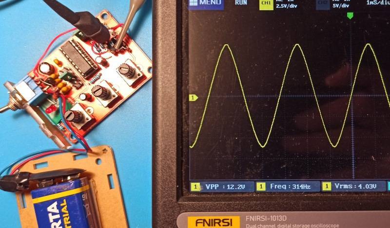

Tak żarcik popełniłem - nie wiem, czy ktoś bawił się w smd na pająku, ja się pobawiłem i moje podstawowe urządzenie pomiarowe zyskało nową funkcjonalność. To urządzenie to chiński generator na xr2206 kupiony kilka lat temu. Zasilanie bateryjne9V, bo lubię zasilanie bateryjne. No, ale poziom wtedy taki se, a z 9V nawet po wzmocnieniu wiele więcej nie wyjdzie, a ja potrzebuję więcej. Czyli albo transformator albo... wyjście przeciwsobne. I proszę, oto konstrukcja na TL062:
I uzyskuję przed obcinaniem na starawej bateryjce 9V (8V pod obciążeniem, nie mam nowej) 4V RMS i 12Vpp 😉
Dałoby radę więcej, ale wtedy regulacja poziomu w oryginalnym układzie nie pozwoli zejść wystarczająco nisko, zresztą +14dBu mi wystarcza.
Działa! 😉
Działa! 😉

D4 nie urywa, ale dla mnie ok. Pasmo oszukane, ale tego nie zauważam w ogóle, w miarę łatwa obsługa. Oscyloskop na USB mam i to jest jedna z większych pomyłek - najtańszy ale jednak Hantek a w pakiecie problemy z uruchamianiem, z masą i mój nie ma AC, generalnie do niczego.
Zasilanie bateryjne rulez! Inaczej mamy potem takie kfiatki jak gość mierzący sygnał na wyjściu wzmacniacza i na zaciskach zestawu głośnikowego uziemionym oscyloskopem 😉

No więc +14dBu mi nie wystarczało i dorobiłem autotrafo z małego ale porządnego transformatorka i proszę - 10V RMS czyli +22dBu z zasilania 9V 😉
