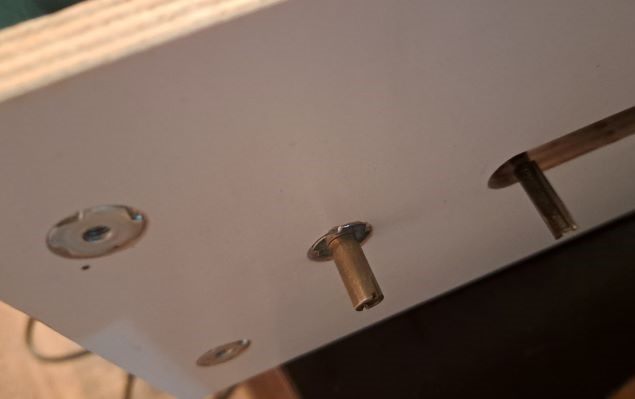

Jakby standardowy cyrkiel w zestawie nie umożliwiał frezowania małych otworów lub nie było cyrkla taki oto cyrkiel do frezarki górnowrzecionowej dziś sklepałem.
Z drugiej strony deski:
Myślę, że szczegóły widać. Pręty są standardowym wyposażeniem frezarki ale z elementami w zestawie nie można frezować otworów mniejszych jak 190mm.
Obecnie minimalny otwór to 80mm.
Oś to ten wkręcony bolec w środku. Po prawej w wyfrezowanym rowku widać frez palcowy 6mm.
Urządzenie w pełni rozbieralne i stabilne.

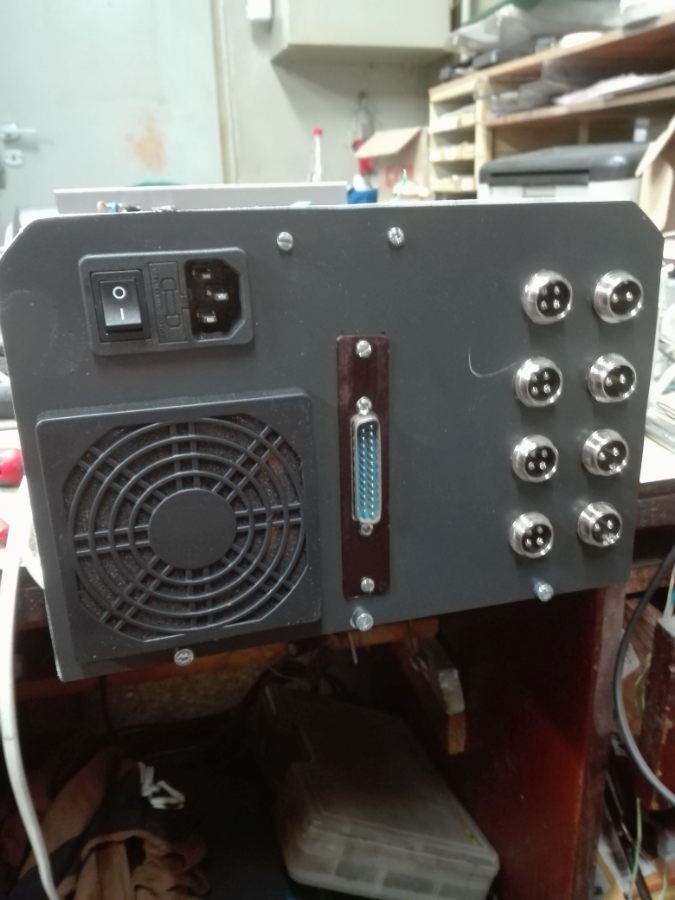

ale ty cuda robisz .
Nie zebym a nie potrafił ale niechce mi sie tak fajnie to robic. Szacunek .
u mnie to wyglada tak
wszystkie niewrównosci sa przykryte maską elementów
ale Ja prostak jestem 🙂
