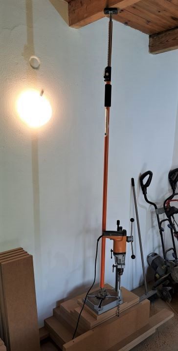

A tu pokażę jak sobie poradzić przy wierceniu.
Wiercona jest wzdłuż formatka z MDF`u wiertłem fi 6. Głębokość wiercenia 200. Otwór ma przebiegać dokładnie w środku na wejściu i wyjściu.
Kolumna do której jest zamocowana wiertarka (polecam) ma skok na poziomie około 200. Niestety długość wiertła nie pozwala na jakikolwiek manewr. Skręciłem więc kolumnę wiertarki i pracuje ona obok swojego stolika. Aby wykorzystać cały skok, element obrabiany znajduje się poniżej stolika.
Przy okazji dechy pomocnicze są ułożone tak, że element obrabiany jest odpowiednio pozycjonowany w pionie.
Problemem jest podnoszenie się wiertarki ze statywem podczas nacisku w celu posuwu wiertła. Przez to niemożliwe jest zrobienie idealnego otworu. W zasadzie to wyjdzie nędza.
Zastosowanie ścisków jest tu niemożliwe. Nie ma takich o rozpiętości około 400. Zastosowałem więc rozpórkę stosowaną podczas prac remontowych. Akurat taką miałem. Rozpiera się o stolik wiertarki i belkę stropową dociskając mocno wiertarkę i wszystkie dechy tworzące "przyrząd wiertarski"...

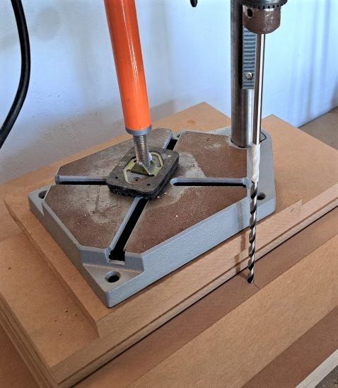

Tu jeszcze powiększenie stolika kolumny wiertarki:
Wbrew pozorom do wykonania takich otworów w MDF`ie wiertarka musi mieć duży moment obrotowy (wolniejszy bieg i bez regulacji elektronicznej) i często należy wysuwać wiertło aby wiór się nie przypalał i sklejał.
