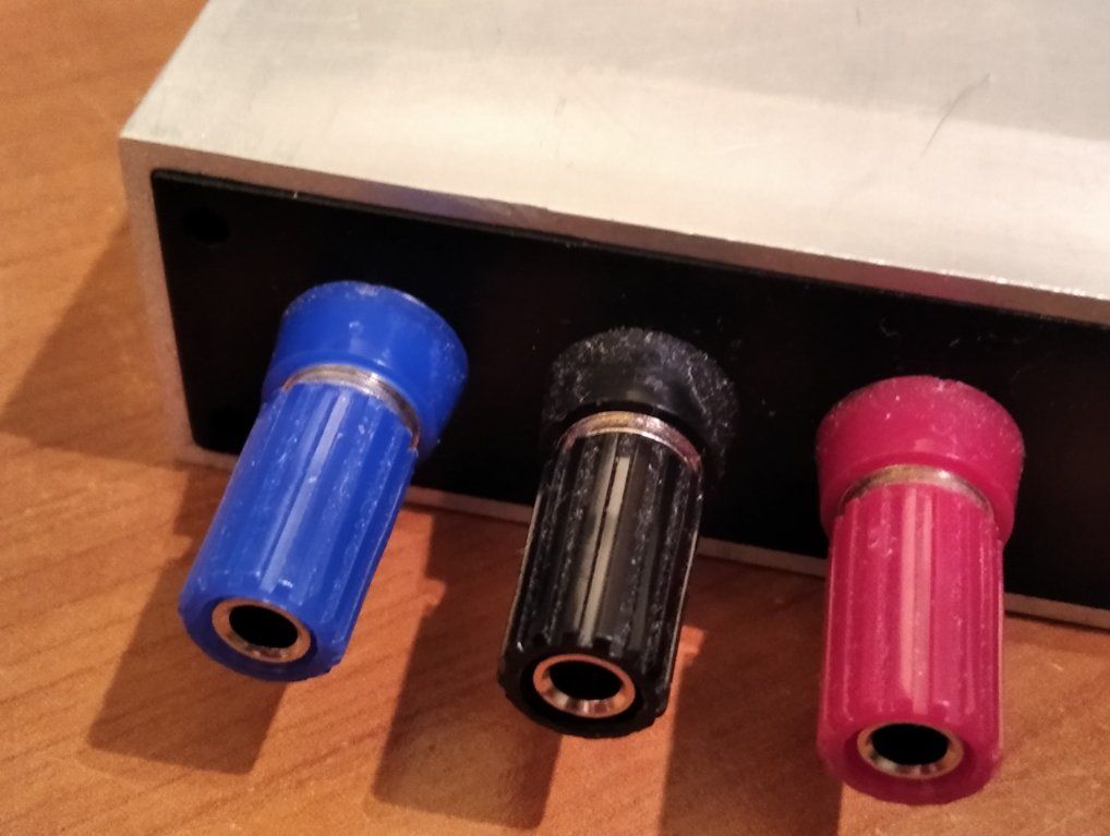

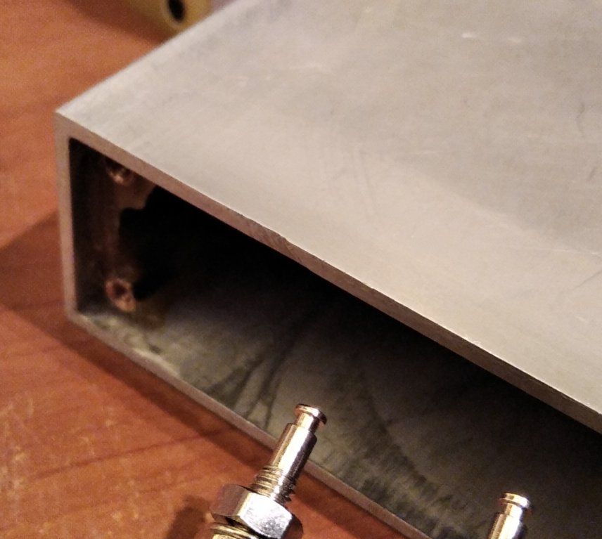

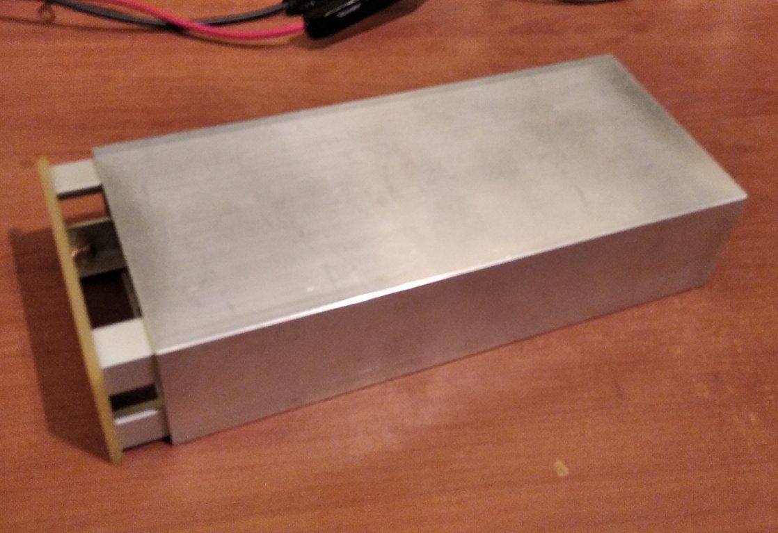

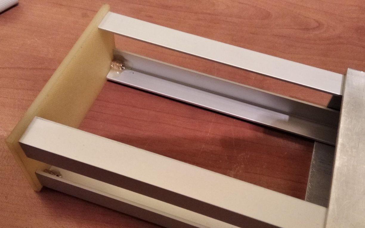

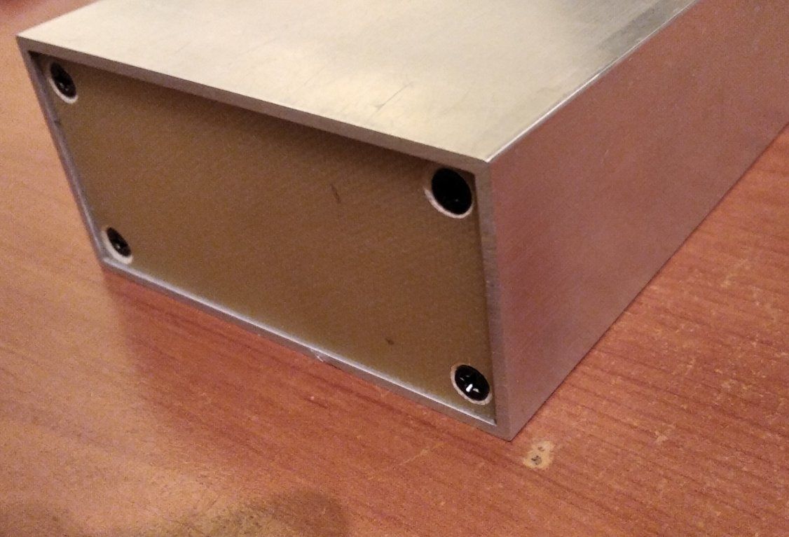

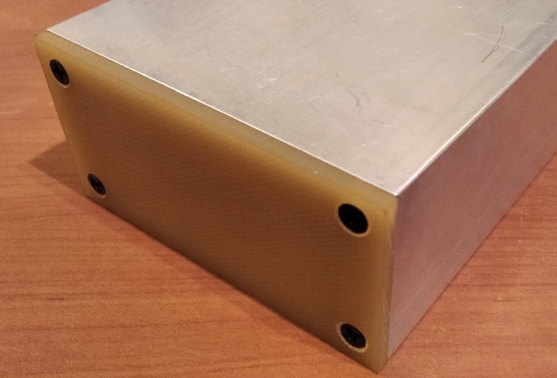

20 godzin temu, dekRe napisał:
Na portalu można kupić za niewielkie pieniądze laminaty i ich odrzuty produkcyjne i z nich najtaniej zrobić
20 godzin temu, Grzegorz7 napisał:
Jutro wrzucę fotki jak szybko można sklecić funkcjonalną obudowę z profili Al i grubego laminatu.
Pokażę jak można szybko wykonać stosunkowo efektowne a przede wszystkim solidne obudowy wykorzystując:
1. Profile aluminiowe. Koszt tego co widać na foto to jakieś 10zł.
2. Jakiś laminat odpadowy. Koszt około kilka zł.
3. Inne profile aluminiowe. Koszt kilka zł.
Wymiary to; głębokość: 200, szerokość: 80, wysokość: 40.
Grubość tego profilu: 2. Grubość laminatu: 3.
Idea: Obudowa z profilu zamkniętego (rura prostokątna) a w środek wysuwana szuflada. Do szuflady będą mocowane płytki drukowane. Ścianka przednia i tylna z laminatu.
Tu częściowo wsunięta szuflada:
Tu widok przedniej ścianki:
Jeszcze boki ścianki wymagają doszlifowania, ale już jest nieźle...
Tu ścianka tylna:
Jeszcze do doszlifowania tył profilu AL aby wyszło na styk.
Tu szczegóły szuflady:
Widać, że do kątowników AL są przyklejone na żywicę epoksydową nakrętki. Oczywiście trzeba zachować precyzję aby przednia ścianka estetycznie się przykręcała.
Tego typu obudowy robię od jakiegoś czasu i nie ma problemów mechanicznych. Szuflada jeździ precyzyjnie w obudowie.
Po dokonaniu niezbędnych montażów elektroniki ścianki przednie i obudowa będą pomalowane farbą spray.
Tu fragment malowania laminatu i szczegół innego mocowania ścianki; ścianka tylna doczołowo.
Taka obudowa może wyglądać bardzo estetycznie.
Jeszcze będzie malowana obudowa.
Robię w tym prototypy niekoniecznie dla siebie. Wierzcie, że jak się przyłożyć to obudowy robią wrażenie.
Profile do zakupienia na allegro. Znakomicie trzymają wymiary, precyzyjne kąty. Po ostatecznej obróbce należy całość zmatowić papierem ściernym 80 na następnie 200, odtłuścić i pomalować. Oczywiście nic nie stoi na przeszkodzie aby przednie ścianki były aluminiowe.

38 minut temu, McGyver napisał:
Tylko nie wyjaśniasz jak zrobić połączenie tego z laminatem.
Przedostatnia fotka.
W narożach wklejasz na żywicę epoksydową "nakrętkę".
Potem śrubką płytę czołową i tylną do tych nakrętek.
Żywica nie może podsączyć na przód jeżeli płyta czołowa jest wpuszczana boi się nie domknie. Jeśli jest doczołowa to można "wyciek" zaschniętej żywicy zeszlifować.
W praktyce te "nakrętki" to tuleje gwintowane bo są długie. Uwaga aby żywica nie wlała się do gwintu.
Kleję na klej epoksydowy o najszybszym wiązaniu. Ostatnio coś kleiłem taka epoksydową plasteliną (dwa składniki do wyrobienia jak plastelina). Nic tu nie zacieka i również mocne po klejeniu. Oczywiście wcześniej odtłuścić benzyną lub acetonem.
Po pierwszych próbach sami stwierdzicie, ze to proste.
47 minut temu, McGyver napisał:
Niestety brzydkie toto. Sto razy wolę czarny akryl jak już musi być nieprzewodzące.
Po oszlifowaniu (dobre do obróbki) jest idealnie równo ze ściankami obudowy. Doskonale maluje się.
Ale owszem, można stosować i inne materiały.

2 godziny temu, przemak napisał:
Z tym klejeniem to mam takie doświadczenia, że wcześniej czy później się to odklei.
Przyspawaj.
Proponuję małą modyfikację - zamiast kątowników alu profile kwadratowe/prostokatne i otwory w nich gwintowane.
Pokazywałem tu na Forum kiedyś jakieś urządzenie z profilami kwadratowymi w narożach i wciśniętymi w nie tulejami mosiężnymi co by trzymały śruby M4.
Ale tamto urządzenie ważyło 4 kg i było duże.
1 godzinę temu, Lech36 napisał:
choć oczywiście nie jest to usystematyzowane więc trudno podjąć szczegółową dyskusję.
Więc wydaje Ci się.
To żywice drugiej kategorii w kontekście wytrzymałości, bardzo źle znoszą wyższe temperatury. Np. w lotnictwie raczej nie spotykane. W szkutnictwie owszem można je spotkać.
Napisałem, że stosowane w budownictwie a nie z wysokimi temperaturami.
Wszystko zależy od przygotowania podłoża, proporcji utwardzacz - żywica. Jeśli podłoże jest przygotowane połączenie będzie mocne, oczywiście to nie śruba, ale rzucać chyba tym nikt nie będzie. Ważne jest jeszcze jedno - elastyczność podłoża. Jeżeli naturalnie się odkształca , jest narażone na takie odkształcenia puści w końcu. Żywice są różne , ale te "pracujące" też mają ograniczenia. No trzeba to brać pod uwagę.
Link to post

34 minuty temu, Grzegorz7 napisał:
Te oscyloskopy wskazane przez Przemak`a to liche są. Te generatory również wyglądają na plastikowe zabawki. Ale w cenach jakimi dysponuje amator nie sposób zbudować coś lepszego.
Możliwe że to "zabawki", ale parametry mają jak nie zabawki a w domu do hobby są aż za bogate. Ja dotychczas walczyłem jednokanałowym oscyloskopem o pasmie 10 Mhz i dekadowym generatorem sin/prost. (do 100 kHz) i to mi do audio wystarczało, kupiłem oscyloskop SDS1102 co w stosunku do poprzedniego stanowi mega kosmos, ale ostatnio apetyt rośnie i mimo że w DIY bawię się sporadycznie to oczy się świecą na widok przyzwoitego sprzętu. Zresztą opinia tego człowieka redagującego "Reduktor Szumu" na temat generatora FY6900 jest podobna.
Przyspawaj.
Kleje nie lubią trwałych obciążeń wywołujących naprężenia rozrywające, zawsze powinny pracować tylko na ścinanie o ile to możliwe, coś jest w tym co napisał 'przemak' jak się lepiej zastanowisz.
Edited by Lech36
