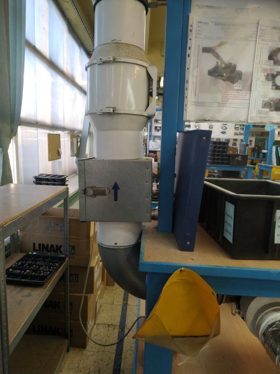

Dzięki za pomysł z pochłaniaczem dymu - tym bardziej że wart jest DIY, choć leniwi mogą kupić to urządzenie i za 300 zł. To tylko mocny wentylator i kawałek gąbki z węglem aktywnym.
Kilka pomysłów na szybko - szukamy hasła: Smoke and fume absorber extractor DIY
Posiadacze drukarek 3D projektują i drukują sobie obudowy do tego - przykład:
Hidden Content
Hidden Content
Wkłady gąbek z węglem aktywnym stosowane do tych urządzeń można znaleźć w sklepach AGD - zaadoptować wkład węglowy do pochłaniacza kuchennego czy kupić 10 szt za mniej jak 20 zł na Ali.

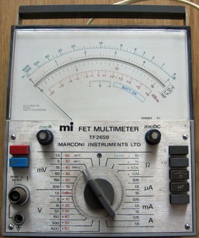

  • Moderatorzy
2 godziny temu, przemak napisał:
prawie pięćdziesięcioletniego polskiego V640?
2 godziny temu, Grzegorz7 napisał:
Chyba opracowany był przez jakąś firmę Kanadyjską a w Polsce zakupiono licencję.
Odwrotnie. To kanadyjska firma  Conway Electronic Enterprises zamówiła w Polsce opracowanie i wyprodukowanie tego multimetru. Przez kilkanaście miesięcy był produkowany jako OEM wyłącznie dla Kanadyjczyków pod ich marką nazwą Masteranger 639:
A później jego kolejne wersje rozwojowe trafiały do różnych odbiorców zagranicznych i na rynek krajowy pierwotnie jako Meratronik Meratester a później V640. Produkowano go aż do 1989 roku, mimo że wtedy był już przestarzały. "Zabiły" go dopiero przemiany ustrojowe i konkurencja ze strony zagranicznych urządzeń.
Ale prawdą jest, że doskonale się eksportował.
M.in. jako Marconi Masteranger TF 2650:
  • Like 1
  • Thanks 1
Kontakt na maila w moim profilu.

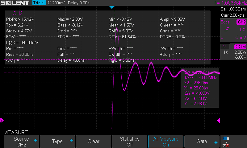

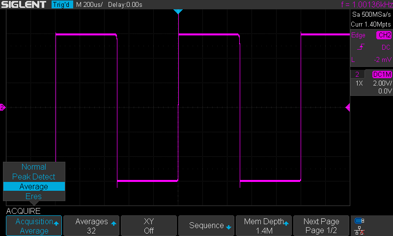

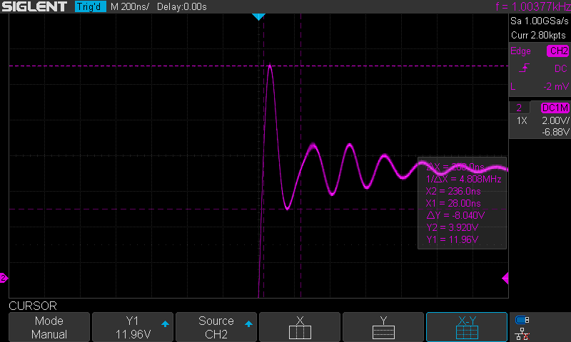

Co do oscyloskopu to kasuje on wszystkie inne przyrządy.
Multimetry przy następującym przebiegu są bezużyteczne. Również częstościomierze niczego tu nie pokażą.
Oto dzwonienia jakiegoś wzmacniacza. Ledwie słyszalne coś nie tak z dźwiękiem. Podany przebieg prostokątny 1kHz na wejście i oscyloskop na wyjście:
Niby nic szczególnego. Stosujemy jedną z metod statystycznej poprawy:
Już coś widać się dzieje ale rozciągnijmy to w czasie i nieco w amplitudzie:
Tu wprowadzono pomiary kursorowe (pionowe i poziome linie). W okienku można odczytać wartości.
Poniżej włączono pomiar dostępnych wielkości (okienko białe):
Jak widać można szybko stwierdzić jaka jest amplituda dzwonienia deltaY oraz częstotliwość 1/deltaX.
  • Like 3

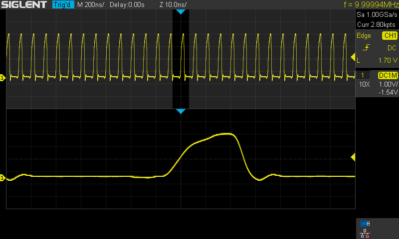

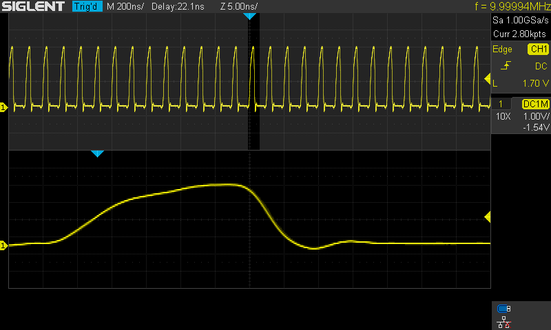

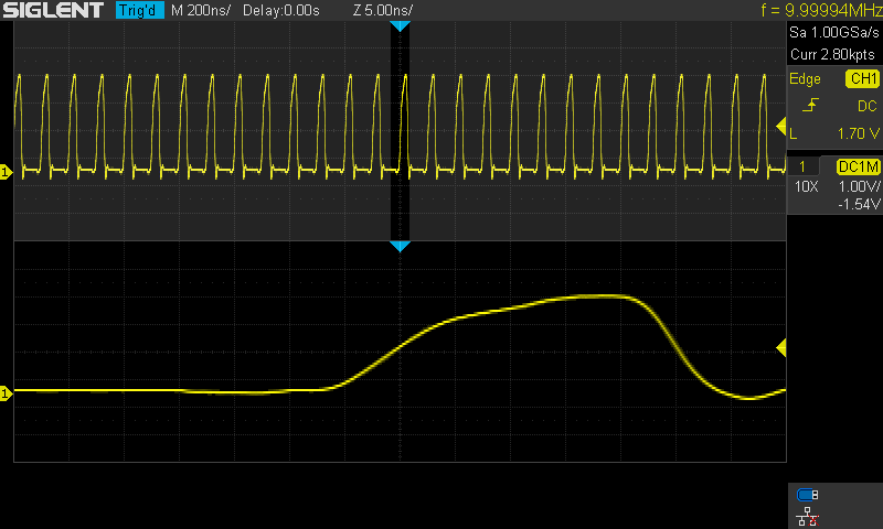

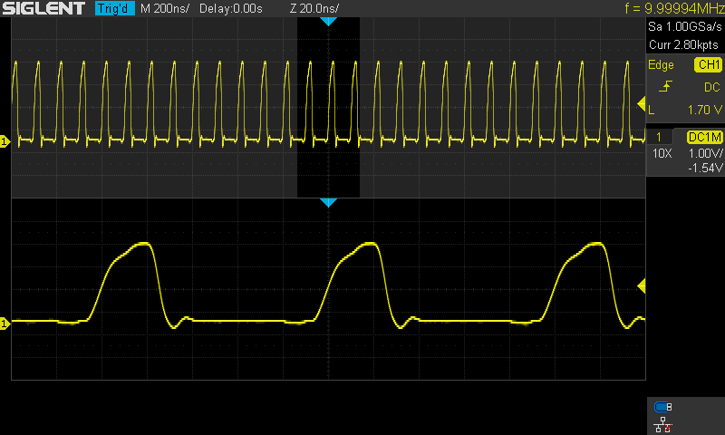

Dziś trochę grzebałem w zegarach.
Pokaże przy okazji sygnał wzorcowy z częstościomierza laboratoryjnego 10 MHz i jedną z funkcjonalności rozciągania podstawy czasu.
Przebieg podstawowy:
Tu włączenie poszerzenia odcinka przebiegu:
Pojawiają się dwa przebiegi główny na górze i rozciągnięty poniżej. Rozciągnięty zostaje fragment zaznaczony czarnym prostokątem na górnym przebiegi (w centralnej części).
Poniżej jeszcze bardziej rozciągnięty dolny przebieg (zawężone okienko na górnym przebiegu):
Jeszcze bardziej:
Powiększenie można rzecz jasna przesuwać (przesuwać okienko na górnym przebiegu):
Przy okazji wspomnę o precyzji pomiaru częstotliwości tego oscyloskopu. Wskazuje on (prawy górny róg): 9,99994MHz dla wzorca 10MHz. W praktyce warsztatowej to dobry wynik. Generatory z opcją pomiaru f albo i same proste 6 cyfrowe częstościomierze miewają gorsze wyniki.
Edited by Grzegorz7
  • Like 1
Link to post
Share on other sites
