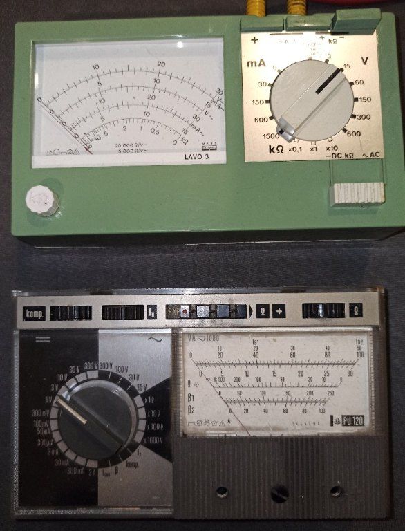

A ja mam jeszcze takie coś:
Hergestellt in DDR. Kupiony nowy w sklepie kiedy UM-Z cośtam zrobił się niewystarczający. Na ówczesne czasy miał całkiem fajne możliwości i niezłe parametry. Jedynie konieczność zasilania trzema bateriami (dwie 9V i jedna R6) irytowała.
Kontakt na maila w moim profilu.
Hidden Content
Hidden Content
Z zabytków zagranicznych to ja mam jeszcze taki czechosłowacki 😉

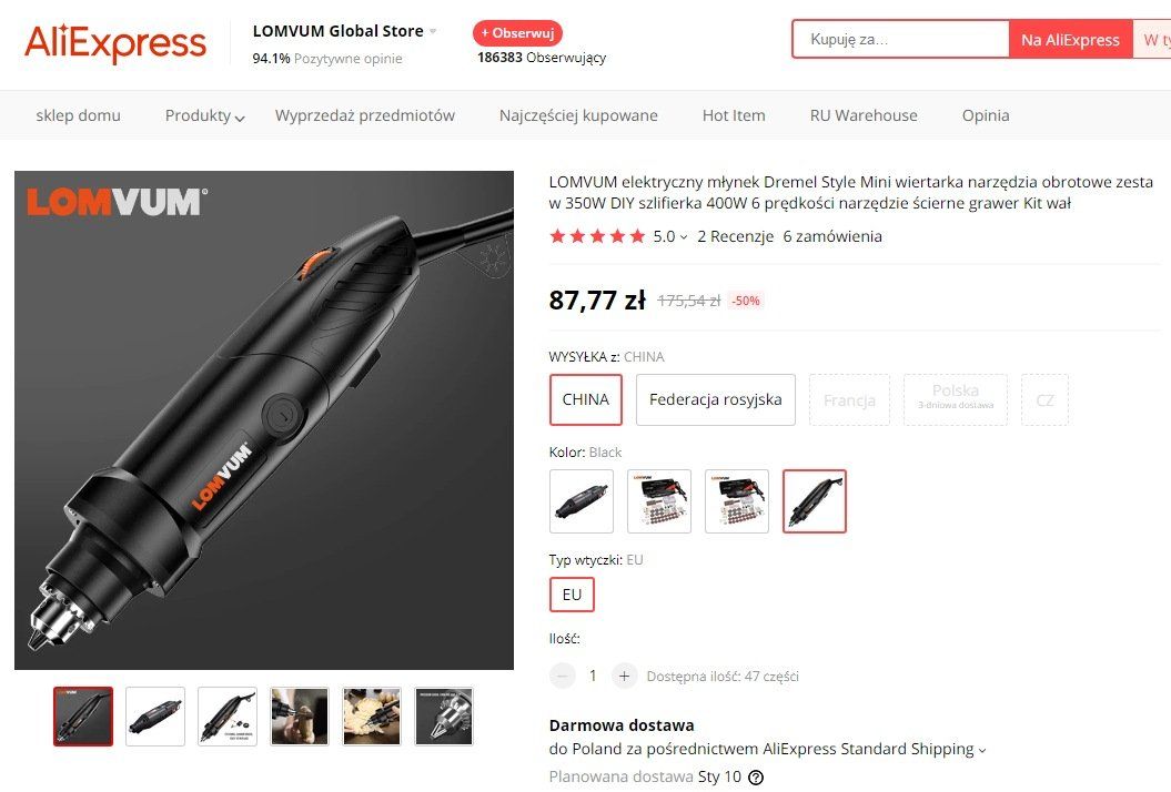

Dzięki za podpowiedzi. Znalazłem na Ali ofertę chińszczyzny małego stojaka do wiertarki - o dziwo wysyłka z Polski - za 66,69 zł i kupiłem sobie taki stojaczek pod choinkę 😉 Numer oferty na wyszukiwarce Ali: 4000283809003
Jak przyjdzie, pomyślę nad przejściówką do niego, by dopasować chińską wersję Dremelki zakupioną kiedyś w Netto, której stożek słabo pasuje do każdego stojaka i zobaczę co mi z tej adaptacji wyjdzie - choć tam są w komplecie nawet jakieś pierścienie adaptacyjne.
PS.
Czy ktoś może ma lub widział w działaniu taką chińską elektryczną wiertareczkę jak tutaj w załączniku - LOMVUM? Chodzi mi o poziom hałasu i wymiary pod uchwyt.
Link to post

  • Moderatorzy
Zdziwisz się jak przyjdzie, bo to nie jest stojak do żadnej wersji ani kopii dremela, to jest stojak do zwykłej, pełnowymiarowej wiertarki. Pełno takich i podobnych stojaków w marketach.
To ma straszne luzy i do płytek się nie nadaje. Stary od celmy był ok, ale kiedy to było 😉

Stojak do wiertarki za 66 zł to chińszczyzna, ale w takiej cenie traktuję to jako surowiec i materiał do eksperymentu DIY 😉
Zakładam, może błędnie, że będzie lepszy od wykonywanych na youtube z drewnianej sklejki, a moja chińska wersja dremelki do tej pory leżała na odłogiem półce, bo nie miałem dla niej poważniejszego zastosowania.
Do zamocowania w tradycyjnym otworze stojaka pełnowywmiarowej wiertarki, potrzebujemy wykonać przejściówkę dopasowującą stożek dremelki do walca o średnicy normalnej wiertarki. Właśnie wykonałem tak na szybko prototyp przejściówki z 2 antyrespirantów w kulce 😉 - potrzebujemy do tego dwie plastikowe nakrętki od szklanego antyrespiranta dla mężczyzn. Są dość grube, w nich wywierciłem na środku dziurę wielkości gwintu końca dremelki. Z jednej strony wyciąłem pas na szerokość przycisku blokującego głowicę - by w szczelinie ukrył się ten przycisk.
Po założeniu obu tak wykonanych plastików na siebie, uzyskałem średnicę klasycznego uchwytu wiertarki i mogłem zamontować chińską dremelkę w dużym statywie. Zobaczę, czy ta sztuka uda mi się w tym chińskim mniejszym.🙂
Na YT kiedyś widziałem film, gdzie ktoś zrobił formę i zrobił odlew pierścienia z żywicy, uzyskując w ten sposób stały równy perścień dopasowujący do wymiaru stojaka od wiertarki. Posiadacz drukarki 3D pewnie też miałby pole do popisu, wykonując taką banalną w sumie przejściówkę dopasowującą, którą można by dokleić do obudowy dremelki. Aż dziwne, że tego nikt nie zrobił i nie ma takiego adaptera do kupienia.

13 minut temu, dekRe napisał:
ręczna robota to ok. 8 zł za laminat z odrzutów fabrycznych z alledrogo, gdy mamy wszystko do samodzielnego wykonania takiej płytki - i jeden, góra dwa - poświęcony na to wieczór pracy.
Dolicz roboczogodziny i wtedy porównaj.
Taką chińszczyznę kupiłem za jeszcze mniejszą kwotę w sklepie spożywczym (sieć Netto bodajże) na miejscu, po obmacaniu, bez kupowania kota w worku, bez czekania tygodniami na dostawę, bez ryzyka zapłaty dodatkowych haraczy dla państwa i dla przewoźnika.
Czasem warto się rozglądać na boki podczas zakupów spożywczych. innym razem w sklepie spożywczym (Lidl tym razem) za jakąś symboliczną kwotę kupiłem sobie nowiutką, przecenioną z powodu zszarganego opakowania glebogryzarkę elektryczną dzięki której chcąc ogródek skopać nie trzeba się ze szpadlem siłować.
