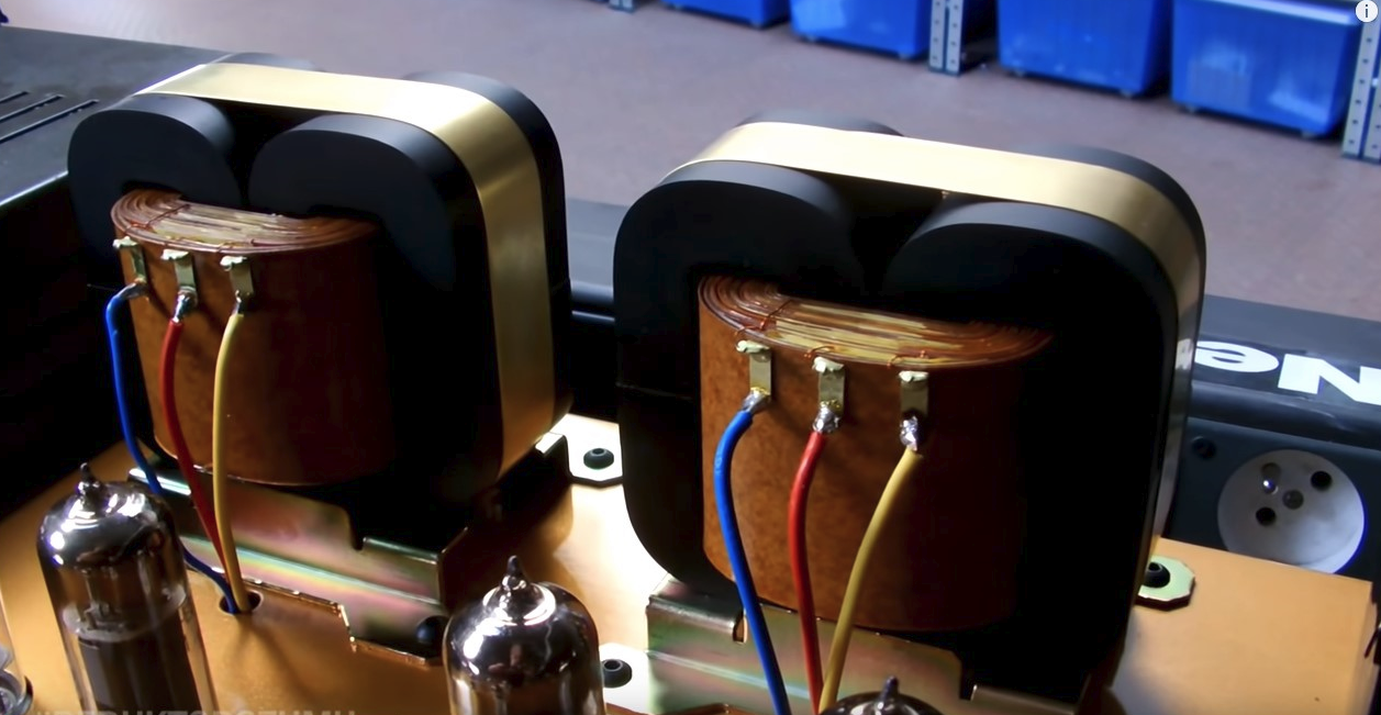

Ten co się chwalił na forum że ma już grający prototyp uruchomił go na starych płytkach , takich jak ma w swoim wzmacniaczu reduktor .
witam,
bardzo ciekawe pytanie, w oryginale AU-70 jest jak się nie mylę 8/16 Ohm. Może podpowie nam tutaj ktoś z naszych profesjonalnych nawijaczy traf czy jest możliwości nawinąć te transformatory z wyjściami  4/8 Ohm.
Zaloguj się, aby zobaczyć treść (możliwe logowanie za pomocą ) Edytowane przez kawulski

11 godzin temu, lis1984 napisał:
Odpowiedź jest prosta , bo wie że może je odemnie kupić , co z tego że są tacy którzy mówią że robią jak tylko mówią a jego produktów nikt jeszcze nie ma i nie słyszał do tego wzmacniacza  . No chyba że ktoś już ma , ręką w górę...po co się porównywać , właśnie po co ? Ktoś kilka wątków temu na czyjąś prośbę wpisal które trafa są najlepsze , po co ? I dzięki temu zrobiłem swoję rzc bo nie lubię być gorszy .
No przecież w poprzednim filmie RS, jego prototyp ma zamontowane właśnie trafa Pawła, więc skąd twierdzenie, że nikt ich nie słyszał, nie widział?  Owszem kilka wątków temu pojawiła się opinia/porównanie i to bodaj na moją prośbę, tylko czym innym jest opinia użytkownika a czym innym autora konstrukcji! Niemniej tym wpisem przyznajesz, że Twoje trafa na oryginalnych rdzeniach są gorsze 🙂 od tych na rdzeniach rzc i tym samym potwierdzasz tamtą opinię 🙂 . Dopytywałem o takie porównanie użytkowników, nawet nie w kontekście lepszy/gorszy ale różnic by móc podjąć decyzję o zakupie. Wiem, że wybrałem właściwie 🙂

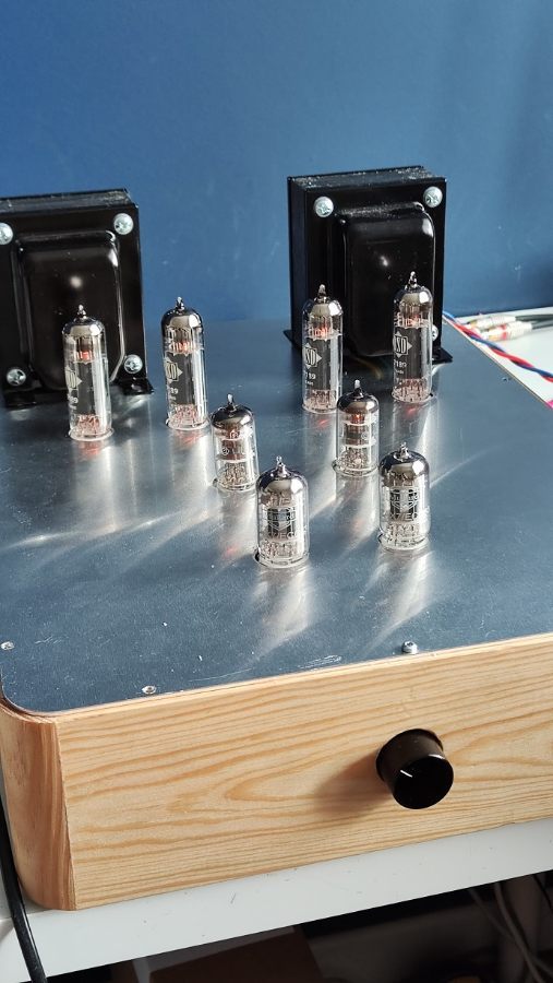

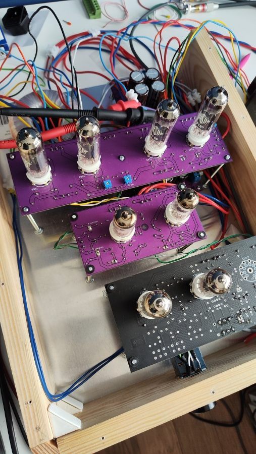

Ilość kabelków wewnątrz obudowy jest przerażająca, jak to ogarnąć. Ma ktoś jakieś ciekawe pomysły.
Jak na obudowę za 130 złociszy i moje zdolności stolarskie to jestem zadowolony.
Fajna koncepcja z obudową. Ma być jakaś gotowa (są gotowe dla poprzedniego projektu Reduktora). Tylko ciekawe pod jaki transformator sieciowy będzie obudowa. Toroid w środku, na kształtkach eksponowany.
Niezle!! 👍😃I jak tobie to gra? Jestes zadowolon z odsluchu?
Poskręcaj przewody to będzie estetyczniej i już nie będziesz taki przerażony 🙂
