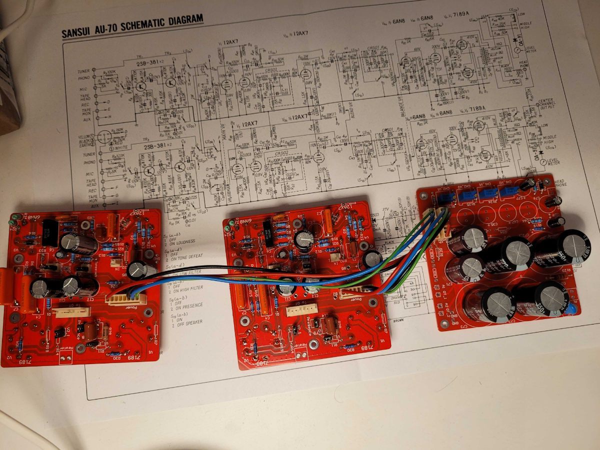

W dniu 11.06.2022 o 05:40, igsaudio napisał:
Przy okazji. Czy ktoś podpowie na jakim rozmiarze rdzenia EI jest wykonane oryginalne trafo?
Pomogło by to nam ruszyć z miejsca. W poniedziałek mógłbym zamówić 20kg sampli kształtek i wykonać pierwsze prototypy. Fajnie, jakby też zgłosił się ktoś chętny, aby je przetestować (odsłuchać).
niestety koledzy nie chcą dzielić tą wiedzą, okopali się i chcą zarobić, mówią że uzwojenie trzeba nawijać zwój przy zwoju i ..... dlatego to precyzyjna i pracochłonna praca, jest tam jakiś magiczny, nietypowy układ sprzężenia katodowego na uzwojeniu wtórnym, który jest nietypowy.
Koledzy z wiedzą na temat trafa- jeden naprawiał spalony dla RS i zbudował swoją wersje (Trafonika - Paweł )  i drugi kolega (TraFan - Przemek 1000-1100 zł) który napisał że sam kupił oryginał i rozebrał, napisałem maila do Przemka i dostałem odpowiedź że do grudnia jest zawalony nawijaniem. Jest jeszcze pan Piotr który robi hobbystycznie dla siebie trafa i coś wie na temat tego ale nie chce nawijać zarobkowo. I jeszcze jakaś firma z Polski która próbowała zrobić ale jej nie wyszło chyba masowa produkcja/nawijanie nie sprzyja temu tyrafo.
Myślę że można się zapytać pana Krzysztofa RS, może ma jakiś spalony do rozebrania, mówił w którymś odcinku że ma info na temat trafa i może komuś dać zarobić - to ten odcinek Wzmacniacz marzeń - koniec gry...[Reduktor Szumu] #267.
Ja na razie mam w domu lampy 6AN8 NOS japońskie :) i zamówione płytki z lampyelektronowe.pl które mają być w lipcu, podobno ta pierwsza partia płytek z maja rozeszła się jak cieple bułki.
Teraz siedzę w sieci i czytam na temat tego typu traf :) można by policzyć tylko to nie będzie kopia Sansui 410-5200A :( wielkość kształtek, przekroje drutu itd. Sam bym sobie nawinął bo lubię dłubać i budować samemu, mam np kopie ProAc które mnie kosztowały 1/3 ceny oryginałów.

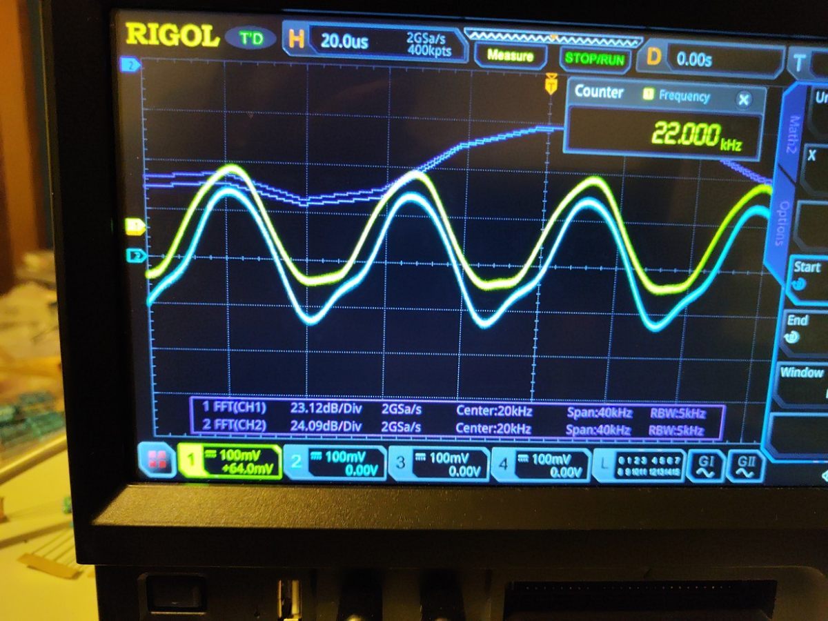

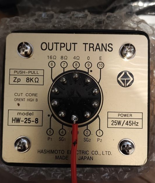

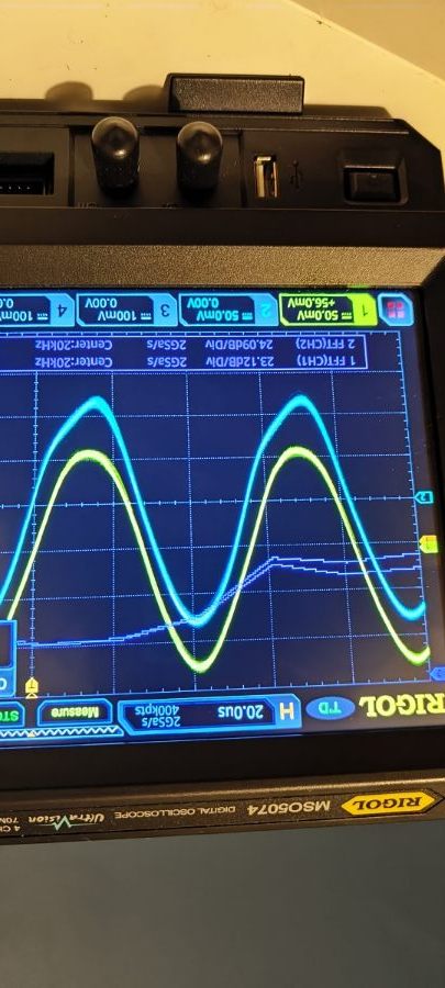

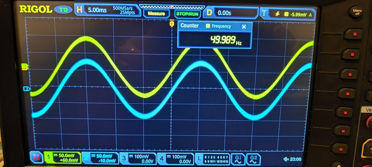

Jako że posiadam także trafo Hashimoto HW-25-8 poczułem się wywołany do odpowiedzi odnośnie porównania:
przebieg żółty Hasimoto przebieg niebieski lis1984
20 Hz
50 Hz
200 Hz
22 kHz
20 kHz
20 kHz odwrociło jakos obrazek i nie mogę tutaj odwrócić
Hasimoto tak wygląda
Zaloguj się, aby zobaczyć treść (możliwe logowanie za pomocą ) Edytowane przez gavlikor
Na działanie trafa od lis1984 może mieć też wpływ różnice w kanałach lampy, prądy spoczynkowe etc. Brzmieniowo różnic nie stwierdziłem. 🙂
Skoro Hashimoto HW-25-8 gra dobrze to znastanawiam się czy transformator innego producenta łatwo dostępny i w miarę za rozsądną cenę mógł by posłurzyć za zastępcze trafo na czas oczekiwania na klona orginału transformatora do AU-70. Wygląda na to że taki tutaj ma parametry, które by były blisko osadzone wzglendem orginału. Ma co prawda 15 W ale zakładając, że nie walczę tutaj o moc.
Zagrało by to, czy poszło by z dymem ?
