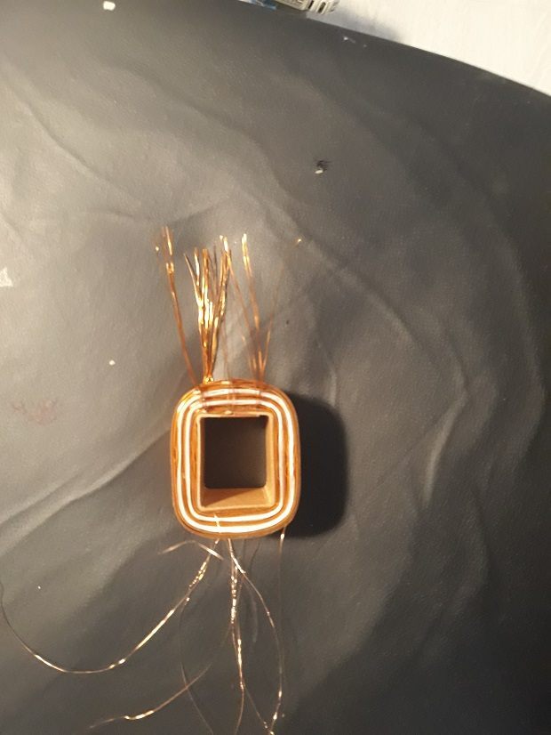

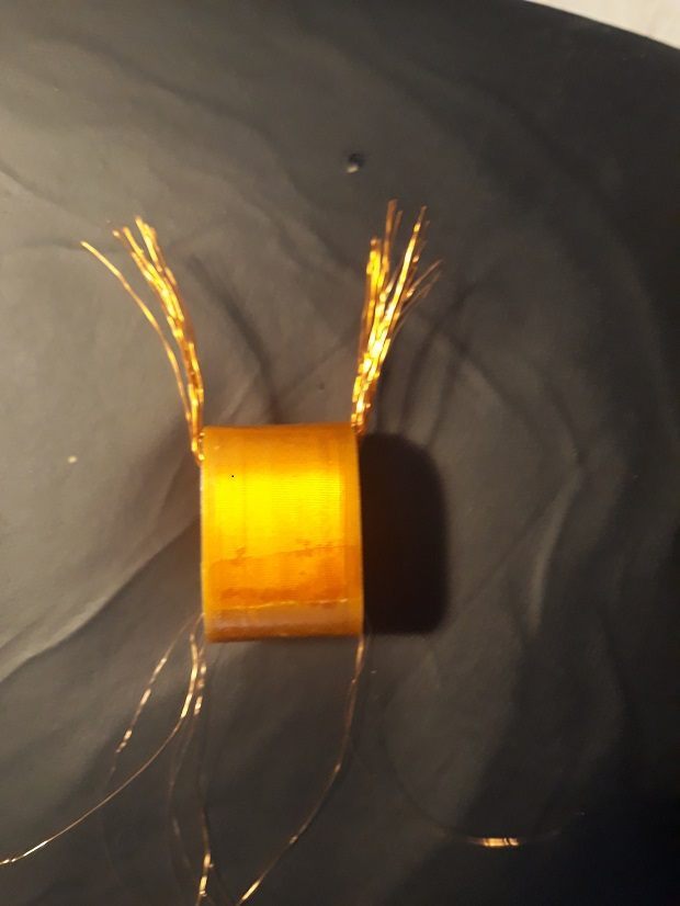

Sporo osób piszę do mnie czy jestem w stanie nawinąć te trafa i powiem tak , jestem w stanie . Pierwsza partia traf dotarła już do klientów , między innymi do RS który stwierdził iż na pewno grają lepiej jak oryginały , zbieram kolejne zamówienia na trafa dla zainteresowanych.

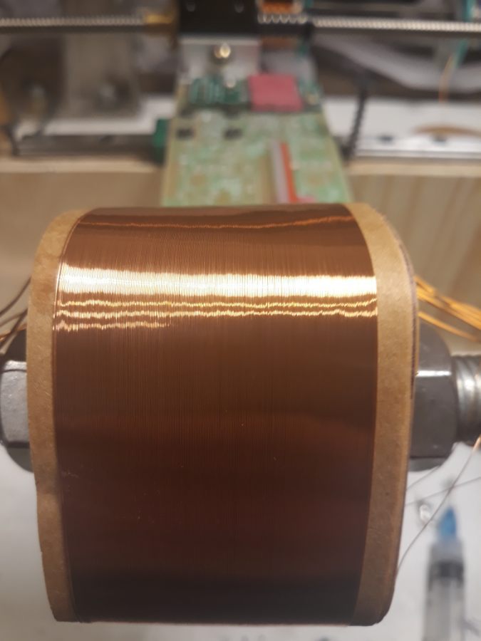

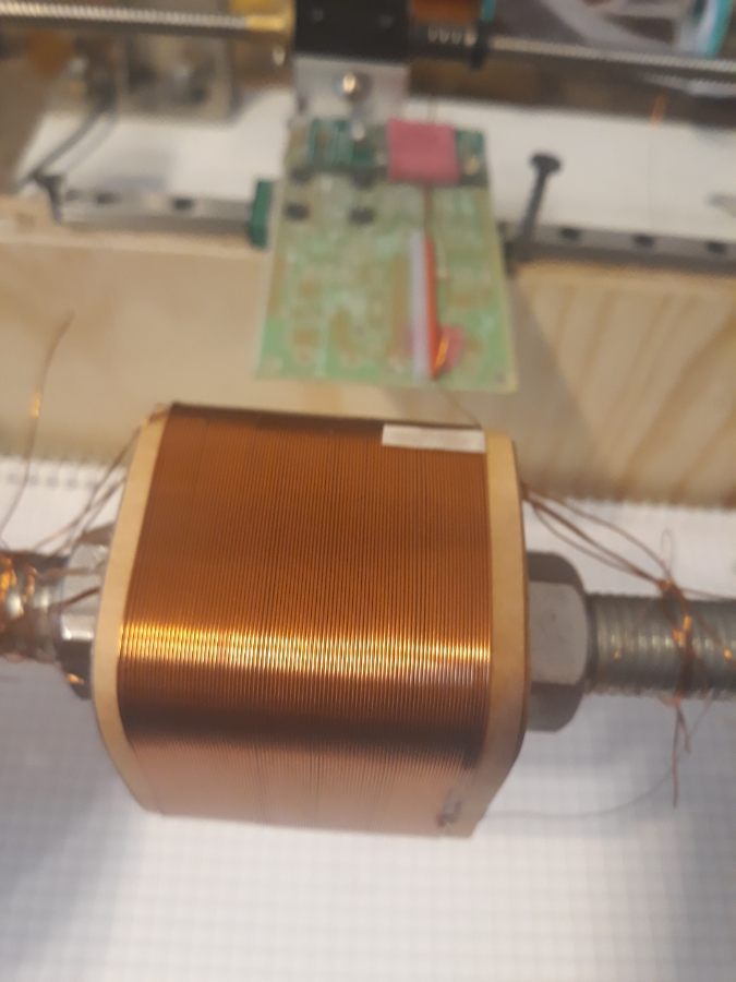

Ich nie da się nawijac seryjnie ( maszynowo), muszą być ręcznie robione.Oryginaly  też były ręcznie robione , każdy dla tego był trochę inny .
Moje trafa są na kształtach ei A nie rzc dla tego grają troszkę inaczej jak Pawła,  ale już nad tym pracuje , rdzenie rzc mam zamówione już.
Prosze
Transformatory są impregnowane lakierem przed wysyłka , kolorystyka przewodów jest zgodna z oryginałem . Cena na obecną chwilę to 1000-1100zl szt- bardzo mocno podrożała stal i drut.
