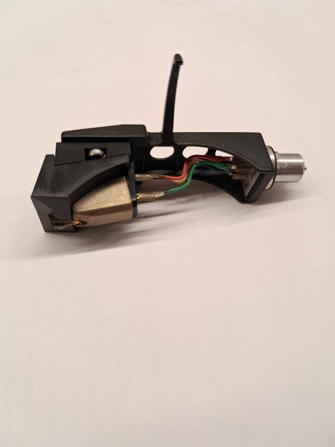

W dniu 20.11.2020 o 21:27, Ricambi napisał:
AT VM540ML ma większą podatność niż AT-VM95ML, z dość ciężkim ramieniem w tym gramofonie ta pierwsza będzie maiła rezonans zdecydowanie poza optymalnym zakresem. Do tego gramofonu lepszym wyborem będzie AT-VM95ML, nie będzie optymalnie, ale będzie blisko. Dodatkowo można ją obecnie kupić w diabelskiej i promocyjnej cenie 666 zł. Podatność AT-VM95ML przy 10 Hz to 15, podatność VM540ML przy 10 Hz to 21. Twoje ramię z wkładką będzie miało masę w okolicach 22-23 gram, sam sobie policz, tabela w załączeniu.
Co to wnosi do dyskusji? Napisz dokładnie jakiego i w czym jest lepszy i od jakiej AT? Dodatkowo na jakim sprzęcie?
Też celowałem w bronza, jednak do mojego ramienia ze swoją wysoką podatnością zupełnie się nie nadawał.
Witaj, przepraszam że tak późno wziąłem się za recenzje i odp.
Zakupiłem wkładkę tamtego roku w grudniu, jest ze mną cały czas i chciałem Ci bardzo podziękować za polecenie, bo na prawdę gra rewelacyjnie.
Jeśli będę miał jeszcze jakiś temat to na pewno się zwrócę o pomoc na forum 🙂
pozdrawiam wszystkich 😉
