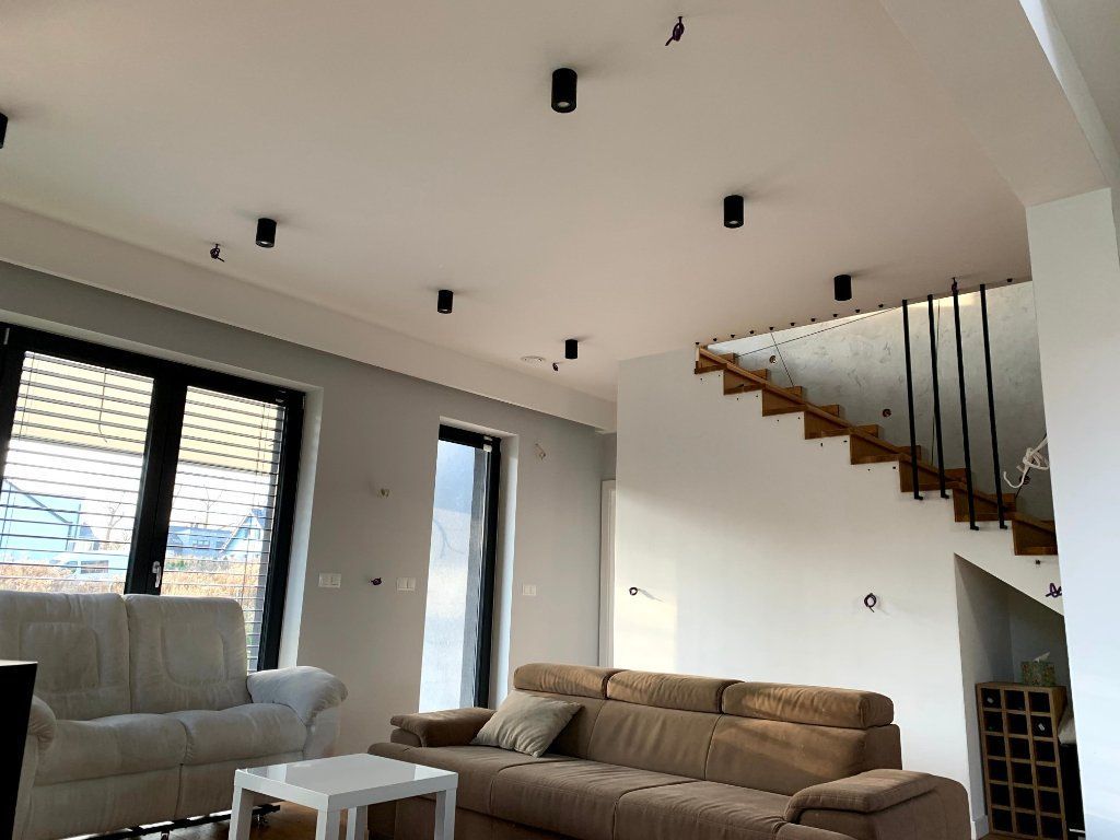

Potrzebuję pomocy przy wyborze głośników na boki/tył a w przyszłości na sufit - celem jest 7.1.4 ale od początku...

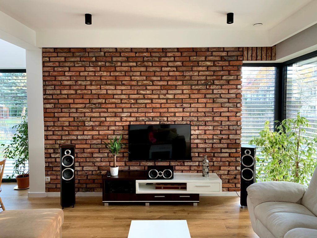

Z poprzedniego lokum został mi zestaw 5.0:   Wharfedale Diamond 10.6 (z surroundami dość dużymi bo Wharfedale Diamond 10.2. W mieszkaniu grało to dla mnie bomba:)
Aktualnie sytuacja wygląda jak na zdjęciach - na przodzie zostały Diamondy, a do tyłu potrzebuję coś skromniejszego wyglądem, ale równie solidnego brzmieniem. Salon ma ok 20m2 ale jest otwarty na jadalnię oraz gabinet w tle. Ograniczeniem jest:
- szerokość słupa na którym będzie lewy bok: 27cm
- to, że tylne głośniki są de facto w przejściu i tutaj każdy centymetr grubości jest na wagę złota.
- nie ma sufitu podwieszanego, to od razu strop betonowy, więc głośniki instalacyjne odpadają
Plan jest taki, żeby na razie kupić 4 głośniki (tył i boki) i uruchomić 7.0 którego mi brakuje, a w przyszłości kiedyś, wymienić Ampli na coś co obsłuży 7.1.4 i dokupić coś na sufit w miejscach gdzie widać charakterystyczny fioletowy kabel Melodiki.
Wysokość kabli: 115cm.

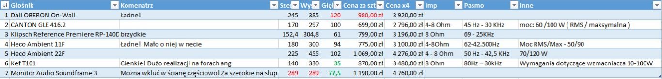

Przejdźmy więc do sedna: co wybrać? Zrobiłem sobie krótkie zestawienie (łącznie z cenami, bo nie są bez znaczenia) i tak:
- najładniej prezentują się Dali Oberon OnWall, ale mają ponad 12cm na głębokość - będzie cieżko
- w takim wypadku na pozycję lidera wysuwa się konstrukcja która ma tylko 35mm grubości czyli KEF T101.  Znalazlem wiele realizacji w necie gdzie ludzie wieszają je, również na suficie.. co może oznaczać, że się sprawdzają w takim układzie:)
- zainteresowały mnie również ładne Heco Ambient 11F.  Niestety chyba, są stosunkowo świeże, bo rzetelnych nie marketingowych informacji o nich bardzo mało.
A jak Wy to widzicie?  Jakbyście mieli ułożyć te głośniki jakościowo to kolejność odpowiadałaby cenie (in droższe tym lepsze) czy jest inaczej?  W tabeli to nad czym się zastanawiam.

Hmmm nie są najcieńsze (110mm), nie są najpiękniejsze (subiektywnie), chyba dość drogie (niska dostępność)... nadrabiają to wszystko brzmieniem, że je zaproponowałeś?
Jak sprawdzą się KEF T101 w takim zastosowaniu? Mimo, że nie są najpiękniejsze to 35mm głębokości w tym wypadku może być kluczowe.. nie chce, żeby ktoś zrzucił głośnik przechodząc..
