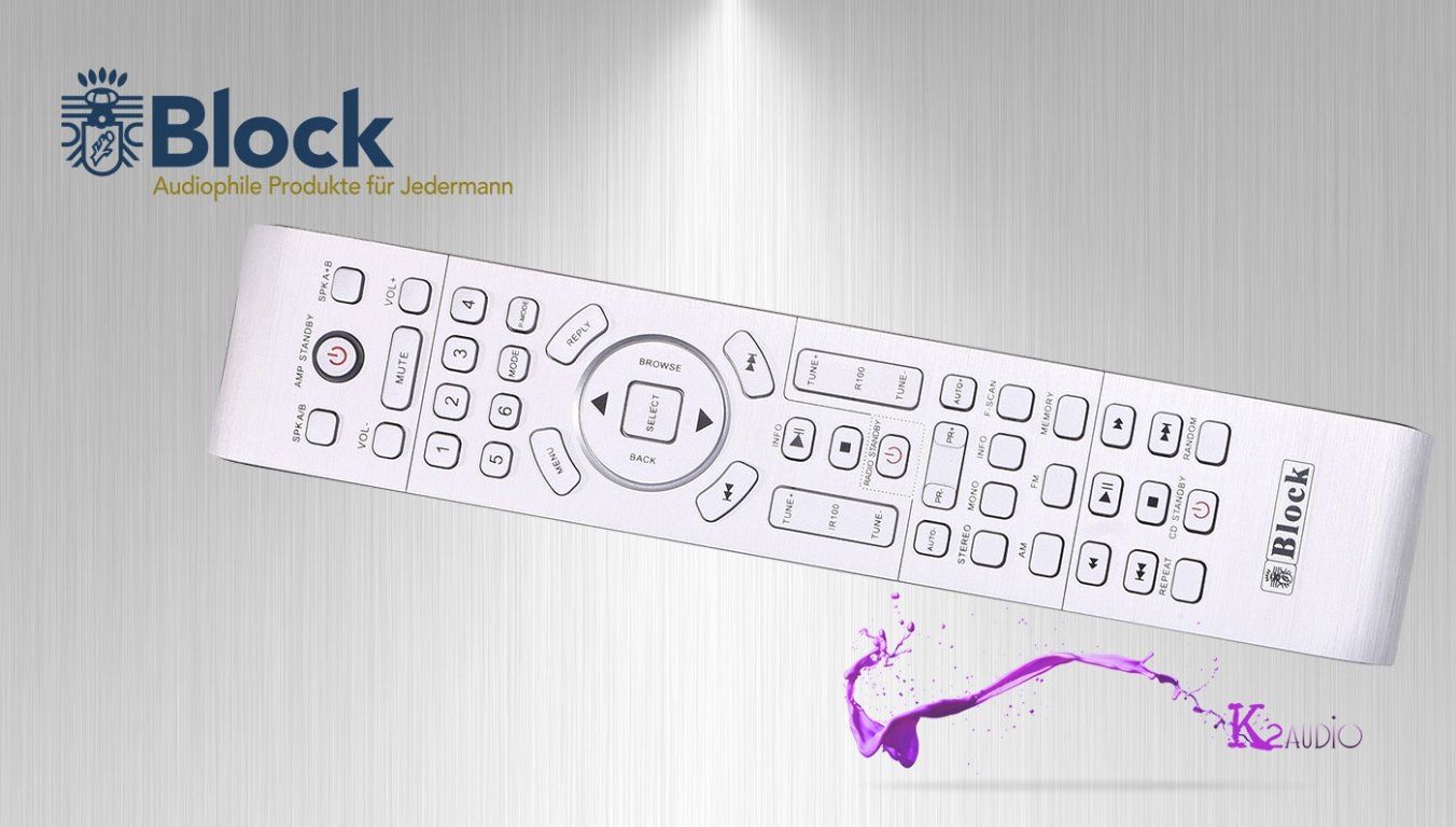

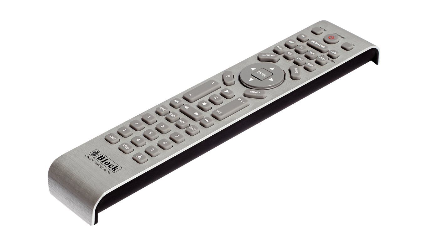

W all in one był CD. Pilot na pewno jest odpowiedni, o taki (1), all in one miał taki (2),... natomiast widzę, że jest i 3, nie do końca widzę, czy również obsługuje odtwarzacz
Zaloguj się, aby zobaczyć treść (możliwe logowanie za pomocą )  , ale tutaj z kolei ten sam niższy model wzmacniacza z pilotem od V-120, pytanie czy oryginalnie:
Wysłałem zapytanie do Block'a w PL i DE ?
Zaloguj się, aby zobaczyć treść (możliwe logowanie za pomocą ) Edytowane przez D4ncer

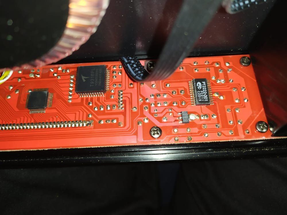

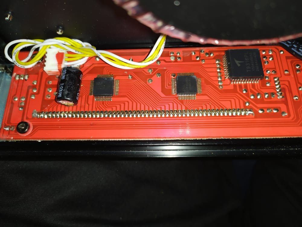

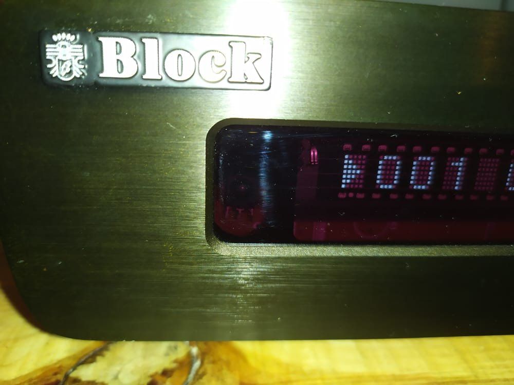

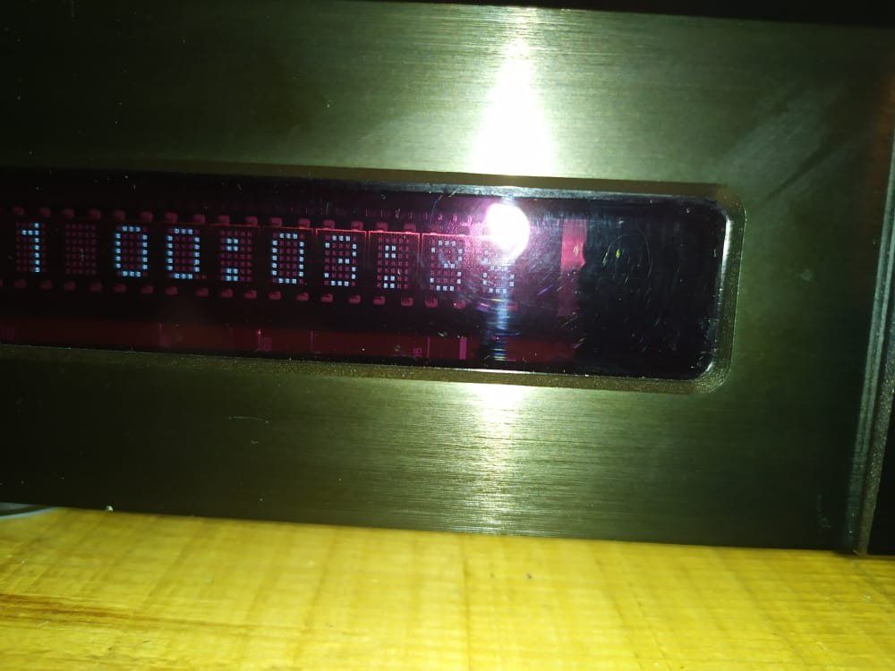

Dzisiaj wreszcie otwarłem odtwarzacz + zrobiłem kilka zdjęć. Czy to nie jest tak, że robiąc zdjęcia aparatem z lampą zawsze zobaczymy IR w odtwarzaczu czy wzmacniaczu? Bo ja w tych zdjęciach go nie widzę... Zrobiłem też zdjęcia od środka po drugiej stronie wyświetlacza, może ktoś coś pomoże?
Rynce opadywajom. Kolego w odtwarzaczu i wzmacniaczu masz odbiornik.  Czy odbiornik radiowy cokolwiek emituje -nie on tylko odbiera. Analogicznie z odbiornikami IR w urządzeniach.   I zanim się obrazisz to wystarczyło na chłodno pomyśleć. (Spoko ja też robiłem w życiu różne głupoty na szczęście nie było wtedy internetu)
Jeśli posiadasz oscyloskop albo dostępdo niego bardzo łatwo zlokalizować usterkę.
Stawiam, że do tych trzech punktów na ostatnim zdjęciu z lewej do góry przylutowany jest odbiornik. Z oscyloskopem faktycznie można szybko sprawdzić czy jest sprawny. W przypadku braku powinno się też udać kartą dźwiękową.
A ja stawiam że odtwarzacz jest sprawny.  Być może ten pilot obsługuje jakiś inny odtwarzacz CD tej firmy . Bezsensowne jest grzebanie w nim bez sprawdzenia czy CD reaguje na sygnał z jakiegoś porządnego pilota uniwersalnego choćby włącza się i wyłącza, zwłaszcza jak grzebać ma osoba niedoświadczona.
Ps do autora wątku- na jakiej podstawie sądzisz że ten pilot do all in one obsługuje konkretnie ten model odtwarzacza ?
