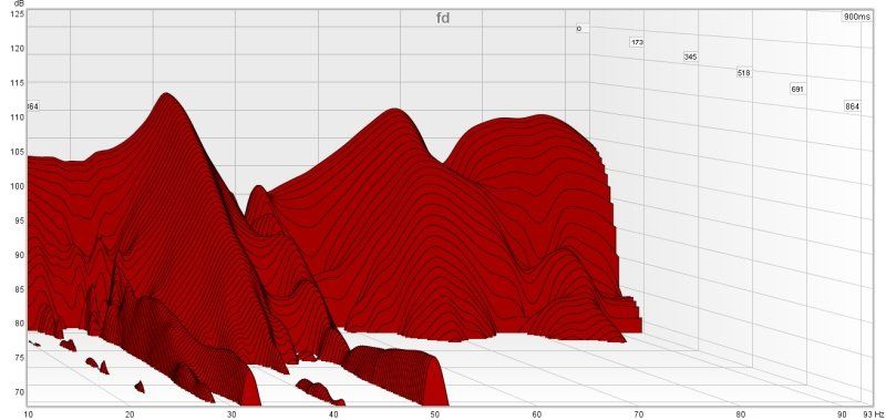

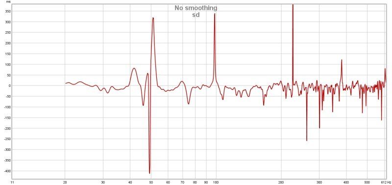

Zdaję sobie sprawę z tematu który był wałkowany klika już razy w każdym zakamarku internetu i w prawie każdym możliwym języku i narzeczu. Mianowicie, nieszczęśliwe wymiary pokoju 4,7 x 5,38 x 2,55 podbijają mi pasmo 32-36 Hz (mody pomieszczenia) do nieakceptowalnego poziomu a dodatkowo pojawia się dół w okolicach 50 Hz. Problem ujawnił się w chwili zakupu suba do KD i po dokonaniu amatorskich pomiarów które widać na załączonym obrazie (nie interesuje nas nic powyżej 100Hz). I teraz pytanie, co ja mogę zrobić by zniwelować tą różnice: podbicie przy 32-36 hZ i osłabienie przy 50 Hz?
Czy minidsp 2x4 wpięte mniedzy ampli KD a subwoofer umożliwi mi skorygowanie tego mankamentu - wygładzenia charakterystyki? Obniżenie piku przy 32-36Hz i podniesienie dołka prze 50 Hz. Czy może dualsub zlikwiduje mody pomieszczenia (tylko jak?) a może jeszcze pogorszy sprawę?
Co może być alternatywa cenową dla minidsp jako equalizera parametrycznego, bo zakładam ze coś takiego potrzebuję.
PS. Patrzymy tylko na czerwony wykres (żółty pokazuje co akurat słyszy mikrofon, czyli 21Hz a reszta to szum tła i śmieci)

Przesuń sub o 1m do przodu albo tylu i porównaj, pokaz wykres czasu pogłosu

@Gerard: A o czym chcesz wnioskować z wykresu czasu pogłosu w tym przypadku?
@GREGO3city kilka wskazówek - mam nadzieję że pomogą:
- equalizerem możesz przyciąć górki powstałe w efekcie modów pomieszczenia ale dołka za bardzo nie ruszysz
- dołek możesz trochę zniwelować przesuwając suba w inne miejsce lub dodając kolejnego suba
- najlepiej było by dodać jakieś pułapki basowe a dopiero później kombinować z eqalizerem.
To tyle na teraz, pozdrawiam!

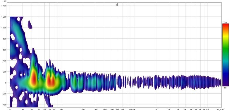

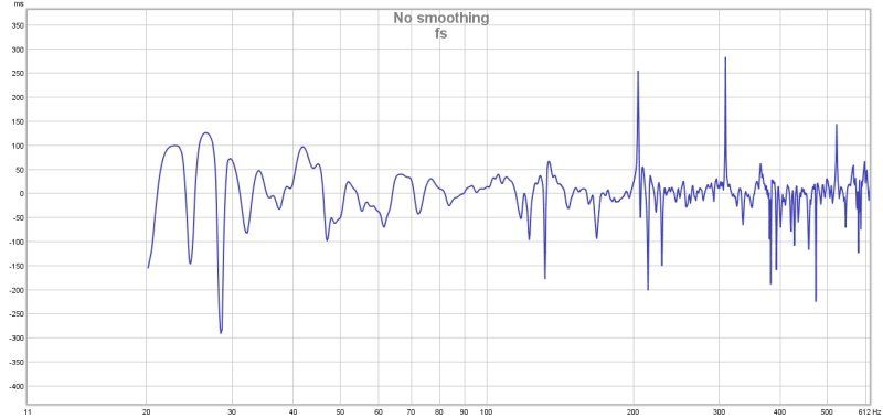

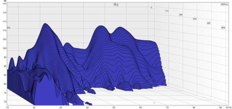

Dudnienia czy buczenia

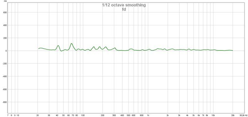

Tak na szybko u mnie w jednym rogu, minimalnie brakło długości kabla bo by pewnie gorzej bylo
Zaloguj się, aby zobaczyć treść (możliwe logowanie za pomocą ) fd1a.thumb.jpg.7b886cdd1653d372008faa4a07bf3322.jpgfd1gd.thumb.jpg.e08bee5e773531fa520f98fa1a866053.jpg
ten sam rog tylko troche głębiej
fd2.thumb.jpg.e7507354f1bfee50543687de921380b2.jpgfd2a.thumb.jpg.5e4d949e999a36f2ab2c9b7a7acf8e9e.jpgfd2gd.thumb.jpg.60428531496741332c89e2c3f272b46d.jpg

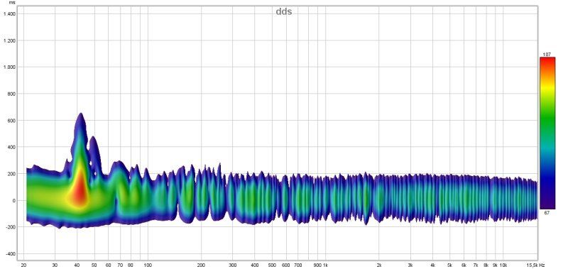

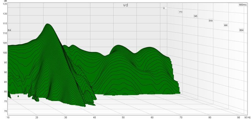

a tak w miejscu odsluchu
fd3.thumb.jpg.a9540f135d62716810f4e6003699a685.jpgfd3a.thumb.jpg.0b1650989dd9ea5e6a06e89a13ec34bc.jpgfd3gd.thumb.jpg.6b1122be00eeda96c18a44fa29450116.jpg
