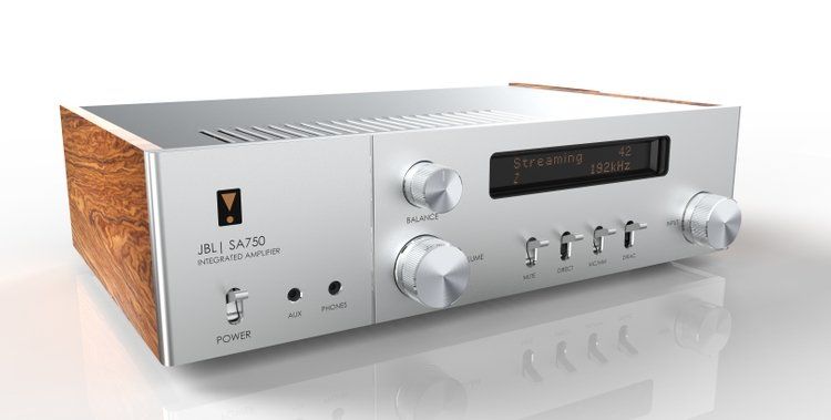

Niestety. Ale na pocieszenie ostatnio zapowiedzieli nowy wzmacniacz JBL, który wygląda na klona SA30. Można się więc spodziewać, że Harman przyciśnie Arcama, żeby poprawili ten soft przed premierą JBL (planowaną chyba na kwiecień).

Firma zdaje się wszakże żywić pewien optymizm, bo przepakowała i rebrandowała SA30 do nowego pudełka w stylu vintage i zamierza sprzedawać go jako
Zaloguj się, aby zobaczyć treść (możliwe logowanie za pomocą ) ? oczywiście będzie ze dwa razy droższy, za te chromy i drewienka trzeba będzie sporo dopłacić. Ale chyba nie odważą się wypuścić na rynek czegoś, co chrypi na każdym pliku czy streamie wyższym niż 16/44....
Jeżeli znaleźli już przyczynę (a na to wygląda), to ten JBL może dostać np. poprawioną wersję modułu, w której problemu już nie będzie. Więc niestety wypuszczenie tego JBL o niczym jeszcze nie świadczy. Jemu jeszcze mogą bebechy poprawić, a w przypadku SA30 to by się wiązało z wysokimi kosztami, więc już niekoniecznie będzie im do tego spieszno.
