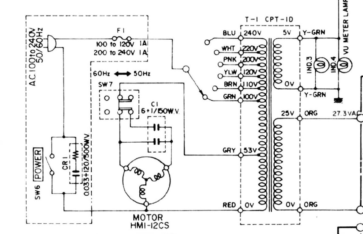

Witam, miałem ten magnetofon wiele lat temu. Mój pochodził zza oceanu. Silnik na 60Hz więc wymagał przeróbek mechanicznych . Ale to taka dygresja. Sprawdź na jakiejś taśmie testowej czy równo odtwarza a dopiero potem można dociekać czy i dlaczego nierówno nagrywa. No i głowice w jakim są stanie bo od tego najwięcej zależy. Zakładam, że u poprzednich właścicieli nie stał od nowości w piwnicy i stan głowic nie jest wzorcowy.
17 godzin temu, moltos napisał:
... Mój pochodził zza oceanu. Silnik na 60Hz więc wymagał przeróbek mechanicznych . ...
Czy przy takim zasilaniu silnika napędzającego wałek przesuwu taśmy
częstotliwość napięcia sieci zasilającej transformator magnetofonu, ma wpływ na prędkość obrotową tego silnika?
Zaloguj się, aby zobaczyć treść (możliwe logowanie za pomocą ) Edytowane przez Kapstan_Biasu
Mój model był z początku lat 70-tych i silnik był na pewno prądu zmiennego a cała elektronika czyli także układ Dolby B była na tranzystorach. Nie wiem jak było w późniejszych modelach bo już więcej Akai nie miałem.

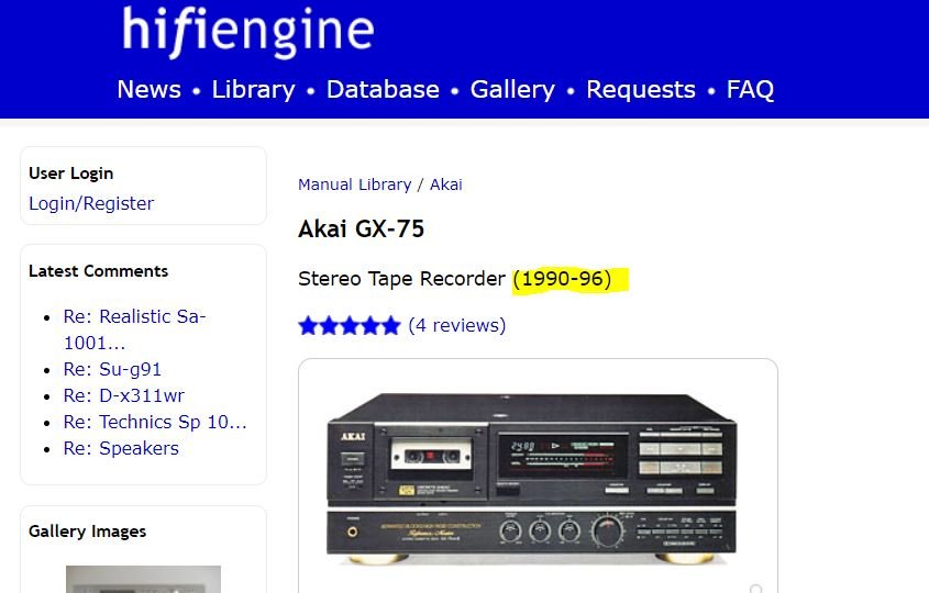

OK, ale to wtedy raczej nie był Akai GX-75.
Stąd było moje pytanie.
Nie zachowała się żadna fotografia ale to był model na ówczesny rynek amerykański, kupiony tam ok. 1973-74 roku. Srebrny, wskaźniki wychyłowe. Wyższy model był podobny i miał w symbolu 95. Ten na pewno był 75. Miałem dawno temu  taki katalog po węgiersku nt. magnetofonów kasetowych i tam były te modele.
To wyjaśnia wpływ częstotliwości sieci na prędkość obrotową silnika napędzającego wałek przesuwu.
Ale co to ma wspólnego z problemem tematu ?
Moltos nie miałeś Akai GX 75  Ii nie wrpowadzaj zamieszania, miałeś jakiegoś starego innego i tyle.
Co ma wspólnego zasilanie i częstotliwość sieci na prowadzenie taśmy, w sprzęcie gdzie silnik jest zasilany pośrednio przez stabilizator - nic, to jakieś z dupy wpisy nie związane z problemem..
