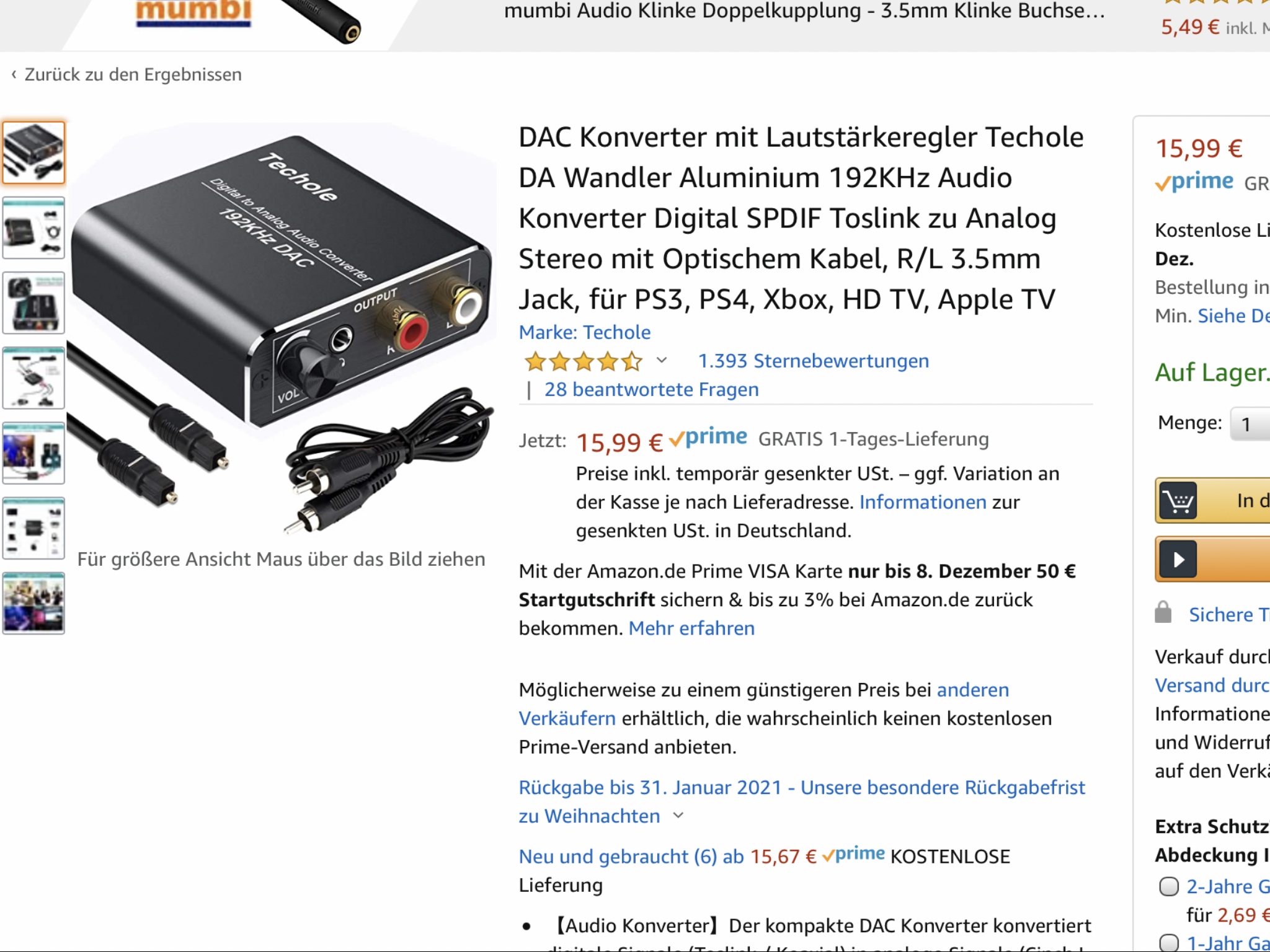

Wyjscie optyczne podlacz do takiego malego DAC a wyjscie Cinch do wzmacniacza

Wyjścia słuchawkowe w TV to przeważnie mają gorszą jakość niż te w laptopach. Takie podłączenia to się robi na szybko, żeby działało... nie wiem po co polecać takie rzeczy na forum.
Yamfan kup jakiegoś w miarę solidnego DAC-a, choćby coś od Fiio, a nie jakieś pseudo przetworniki za 15 euro.
