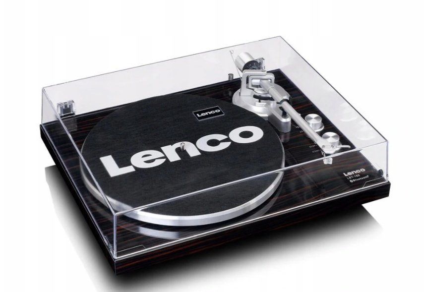

Gramofon Lenco LT 188
Się traił, a że nie był drogi, w dodatku nowy, oraz nigdy nie miałem to kupiłem.
Chińczyk źle poskładał i nabywca nie mógł uruchomić......
Wziąłem, śrubokręt, odkręciłem od spodu obudowę, kluczem nasadowym dokręciłem śrubę,  aby ramię aby nie latało góra dół, tymże samym śrubokrętem dokręciłem śrubki łożysk aby ramię nie latało na boki
Działa ?
Zajemocny model,  silnik hałasuje jak cholera, wtłoczyłem trochę oleju, nic nie pomogło, nadal hałasuje. Jednak obroty trzyma, póki co ?
Nóżki są gumowe, ale ta guma jest tak sztywna że nie ma za grosz, żadnej, amortyzacji
Najzabawniejsze jest to ramię,  całe plastikowe, ale sama rurka z ciężkiej, giętej i klepanej blachy, dla odmiany przeciwwaga cała plastikowa, lekka. Przewody audio grubaśne, wyprowadzone z tyłu ramienia tak, że ocierają o ramię, powodując opór w czasie obracania się ramienia. W takim przypadku to antyskating nawet nie jest potrzebny, ale producent dodaje, ciężarek na żyłce, ładny, robi pozytywne wrażenie. ?
Aby to w ogóle zadziałało, to producent, zaleca nacisk z przedziału 3-5 gram, a przeciwwaga to jest wyskalowana do 2 gram ? Ja się przyłoży 4 gramy, gra od początku do końca płyty.
Straszna, tragiczna, koszmarna konstrukcja, to chyba produkuje jakaś fabryka młotków.......
Nie dla mnie, jednak. Zapakowałem i jutro jedzie do nabywcy.
