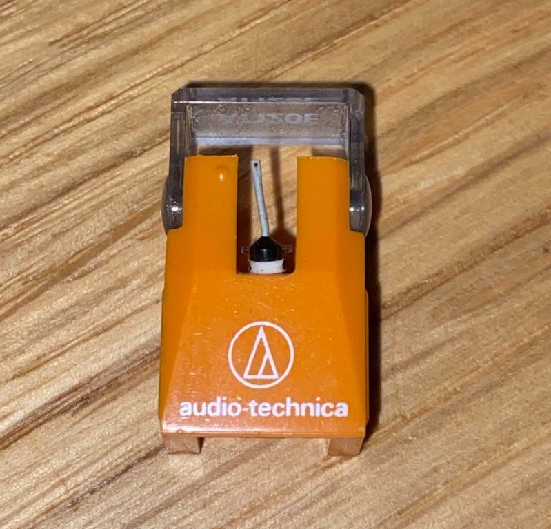

Odnośnie oryginalnej ATN120E - na eBayu znalazłem aukcję za 260 zł (ale mam wątpliwości czy to na pewno jest oryginał - niby jest napisane w opisie 'original' i na zdjęciu jest AT, ale w parametrach jest, że produkt bezmarkowy - 'Senza marca/Generico') i drugą aukcję za 400 zł (raczej oryginał).
eBay 260 zł -
eBay 400 zł -

Dwa linki które podałeś do ebay- odpadają, na jednej widać, że na wsporniku nastąpiła krystalizacja, drugi też nie do końca wygląda najlepiej.
Najlepiej byłoby abyś kupił tą  igłę, to współczesna nowa produkcja, podatność jest ok, nawet lepiej, bo ma 8/100.
Tylko tanio nie będzie, ale nowe, to nowe..... Poszukaj jakieś fajnej ceny

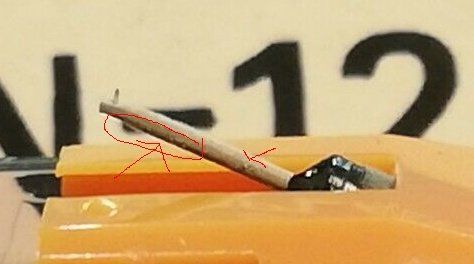

Potrafisz to dobrze dostrzeć na tych zdjęciach? Pytam poważnie. I to rozumiem jest killer przy tej cenie?
Czy musiałbym kupić całą wkładkę czy tylko igłę? Bo sama igła kosztuje ~600 zł, wkładka jeszcze więcej. Napisałem, że na ten moment max. to 400 zł.
Nie wiem czy się wyraziłem jasno - to ma być rozwiązanie przejściowe, dobrze żeby grało przyzwoicie, ale ma być tymczasowe. Zastanawiam się więc, czy w takim razie nie zgarnąć na amazonie lub eBayu zamiennika igły do mojej wkładki AT120E w kwocie ~150 zł. Jeżeli uważacie, że to powinno grać co najmniej poprawnie to może nie ma sensu wydawać więcej, jeśli za 6-12 miesięcy zrobię większy upgrade (wtedy mógłbym przycelować w tą vm530en).
Ten lepszy ale i droższy egzemplarz ma wspornik taki jak na zdjęciu. Czas i złe warunku przechowywania, klimat, zrobiły swoje.
Gdyby to była igła za 2o-30 złotych machnąłbym ręką, ale to jest igła za ponad 4 stówki.
