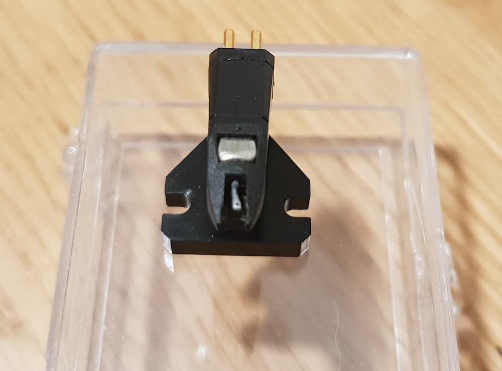

W dniu 8.12.2020 o 23:48, existor_91 napisał:
Drodzy forumowicze,
Odkurzyłem swój gramofon (Pro-Ject RPM 1.3 Genie), który ostatnie 3 lata przeleżał w szafie. Przy zakupie w gramofonie wymieniona została fabryczna wkładka (Ortofon OM 5E) na wkładkę AT120E. Natomiast teraz, przy okazji wizyty w warszawskim sklepie gramofonowym (musiałem dokupić pasek napędowy do gramofonu i potwierdzić ustawienia przedwzmacniacza pasujące do wkładki) sprzedawca stwierdził, że wkładka ma wygięty wspornik igły i jest właściwie do wyrzucenia. Odszukałem więc oryginalną wkładkę (OM 5E) i ona też ma lekko przekrzywiony wspornik… (załączam zdjęcia obu wkładek).
Zastanawiam się teraz nad najlepszym rozwiązaniem by sprzęt znowu mógł cieszyć domowników. Wkładka AT120E została już wycofana z produkcji i nie ma do niej oryginalnej igły. Jakiś zamiennik oferuje firma Wamat (w cenie 150 zł), o której można przeczytać mieszane opinie. Natomiast oryginalną igłę do wkładki OM5E można z kolei znaleźć już za 160zł. Pytanie więc mam takie - czy lepszy będzie zamiennik Wamatu do AT120E, czy oryginalna igła do OM 5E? Inne sugestie również mile widziane. Dziękuję!
