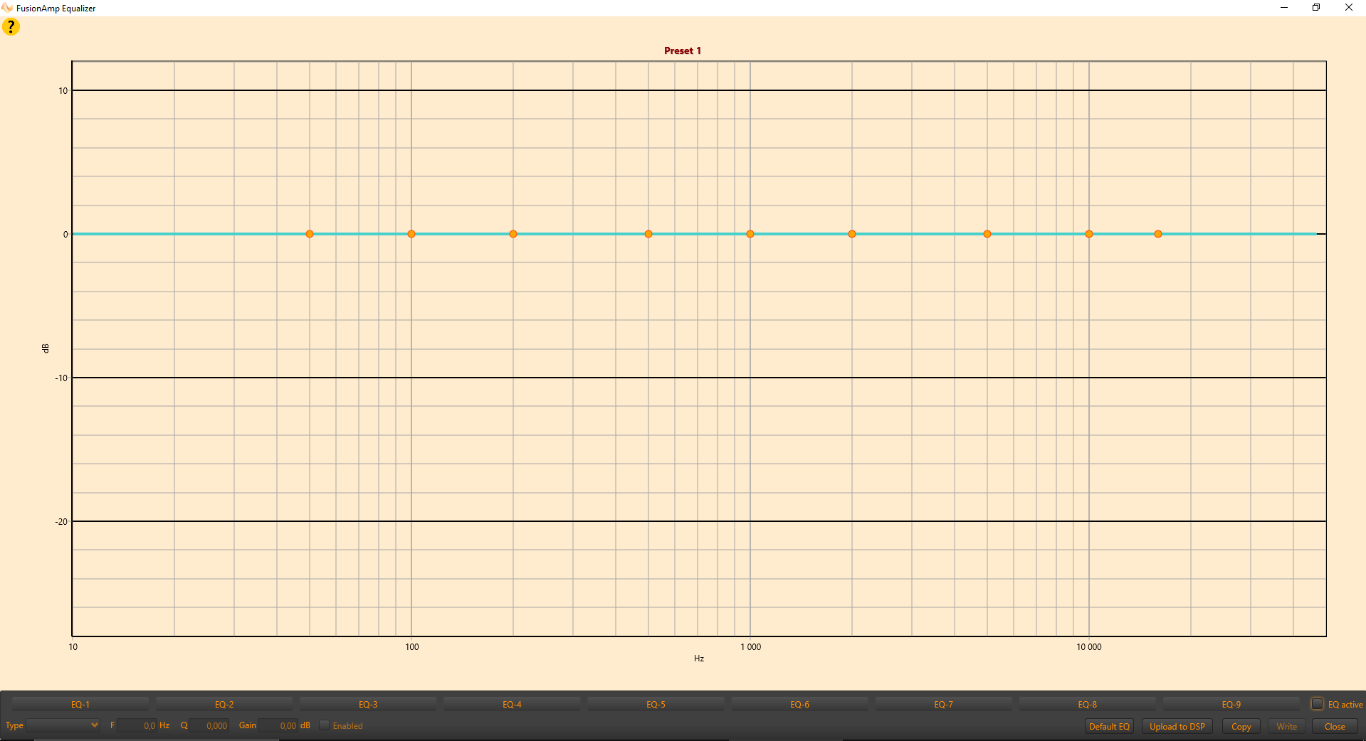

Jak lubisz się bawić, to pobaw się tym.?Przechwytywanie.thumb.PNG.b51a6aa9a4f7cfd58703208af78890b0.PNG

W zakresie niskotonowym to znakomity sposób na likwidację modów pomieszczenia.
Dokładnie tak, aktualnie wycinam Apo EQ mody (górki) na 50, 80 i 140Hz. Świetny efekt. Z Adim mógłby sobie też skorygowac Chromecast Audio i TV.

Takie ciekawe 2 ograniczenia:
  • częstotliwość dla pasma 4 i 5 tylko od 200 Hz w górę (pozostałe od 20 Hz)
  • Q dla pasma 4 i 5 tylko do 5.0 (pozostałe do 9.9)

W mini DSP chyba też tak można. W DCX2496 na pewno można, 10 punktów parametrycznych dowolnie formowanych.

To do Hypexow? Na razie Apo. Docelowo miniDsp albo (raczej) Adi. Deq2496 póki co odrzucony ze wzgledu na wiek/brak Usb i parę innych funkcjonalnych.

W mini Dsp masz możliwość wgrania gotowych korekcji z Rew (tańsza wersja) lub po upgradzie wgrać korekcję z dirac live. Jako że mam aktualnie minimalna korekcję 3 modów pomieszczenia, 3 punkty do 200 w Adi ostatecznie by wystarczyły (choć Rew mi robi 5-6 korekt na to) Pozostałego pasma nie ruszam bo jest dość płasko i podoba mi się brzmienie.
