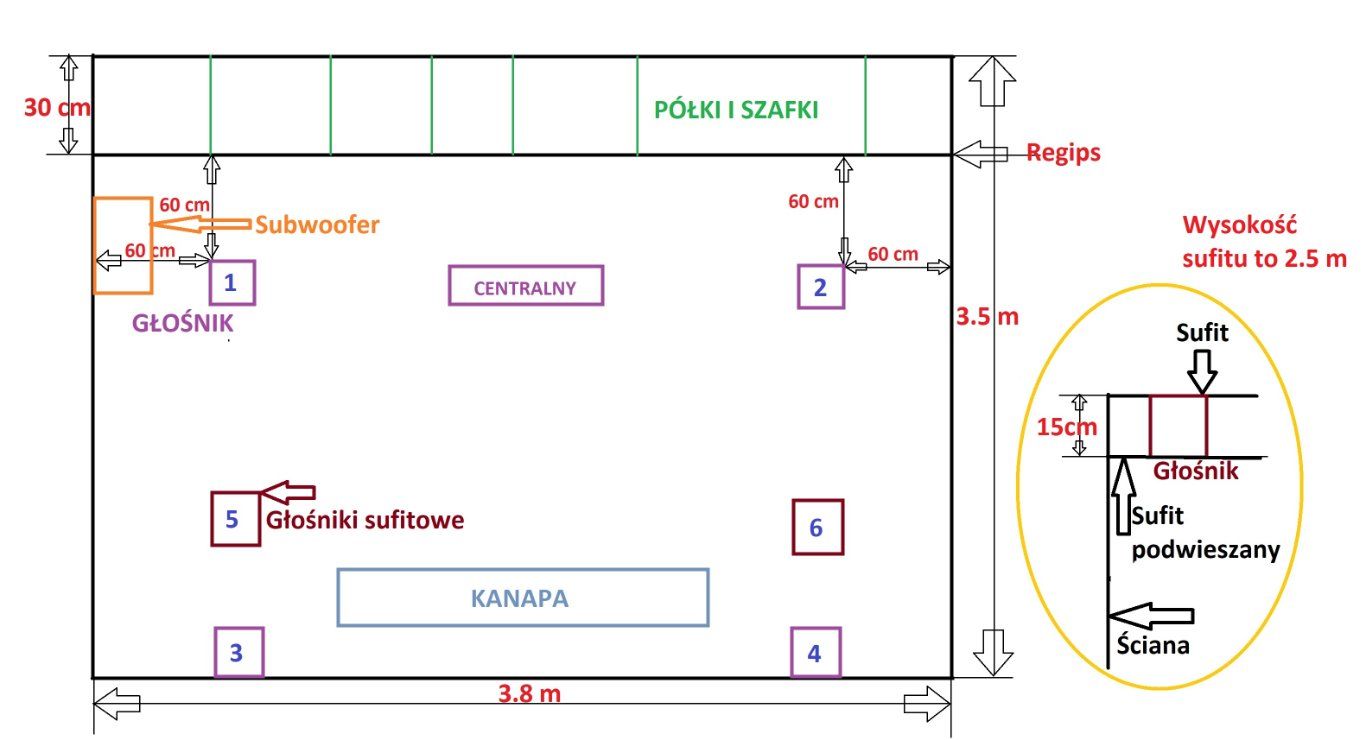

Tak mniej więcej wygląda układ głośników w moim pomieszczeniu:
Pytanie nr. 2
Jak myślicie czy przednie głośniki 1 , 2  które jak widać są oddalone od bocznych ścian 60 cm i przedniej regipsy również 60 cm mogę przesunąć do przodu w stronę przedniej ściany i ustawić je na zaznaczonych półkach ?
Czy w ogóle przednie głośniki powinny być oddalone od przedniej ściany nawet takie małe ?

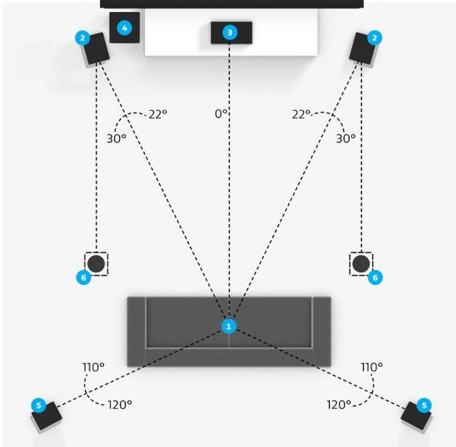

Pytanie nr. 3
Czy tylne głośniki 3,4 powinny byś bardziej szerzej ustawione jak to jest na opisie DOLBY ?
Jak widać u mnie wszystkie głośniki razem z sufitowymi i tylnymi są w linii prostej, czy to nie jest znaczący błąd ?
Pytanie nr. 4

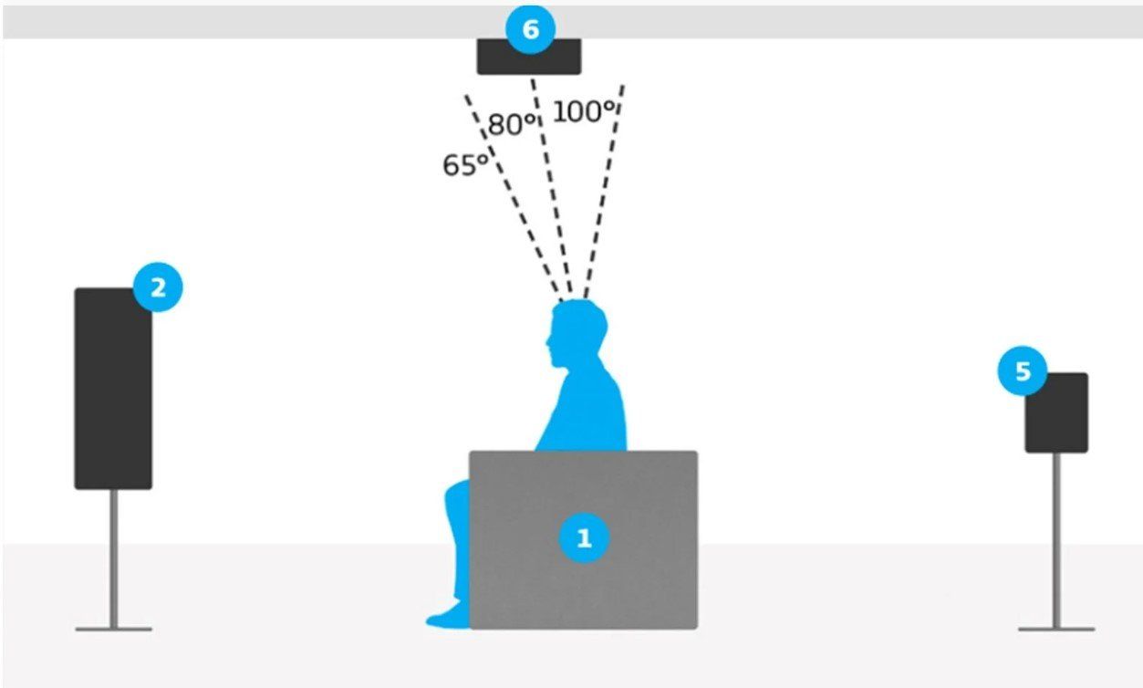

I ostatnie pytanie czy głośniki sufitowe lepiej jak są w linii prostej nad głową a może jak widać na instrukcji DOLBY lekko z przodu przed głową ?
Z instrukcji wynika że mogą być przed głową albo lekko za głową lub centralnie nad głową.
Jak Wy je montujecie ?
Z góry dziękuje za pomoc.
A i jeszcze jedno czy powinienem dać jakąś izolację w podwieszany sufit którego głębokość planuję na 15 cm o ile powinno się zostawić znaczący odstęp od głośnika do sufitu ?
1-10 mm wystarczy, byle nie było styku z stropem. Hans dobrze napisał, głośnik 80mm i 5 mm zapasu. Szkoda sufit opuszczać o15 cm.
Bardzo dobry wybór...
Zrób opuszczony sufit na 100mm do środka włóż wełnę mineralna... zastosuj rigips z otworami akustycznymi
odwdzieczy się w akustyce...

Co do sufitu podwieszanego to fajnie wygląda ta wysepka z materiału na YouTube ale raczej będę musiał go zrobić na całej jego powierzchni a wytłumienie całego sufitu faktycznie mogło by za bardzo wytłumić pomieszczenie. Więc podejdę do tego standardowo, sufit opuszczę o 10 cm i uzupełnię go jakąś pianką akustyczną zresztą zobaczę co znajdę w Castoramie koło której mieszkam.
Do mocowania głośników chyba jednak zrobię małą klatkę bo trochę się boję że na samej regipsie zerwą się i spadną na ziemię albo komuś na głowę. Nigdy nie montowałem tak głośników więc nie za bardzo wiem jak ma wyglądać samo miejsce w którym będę je mocował.
