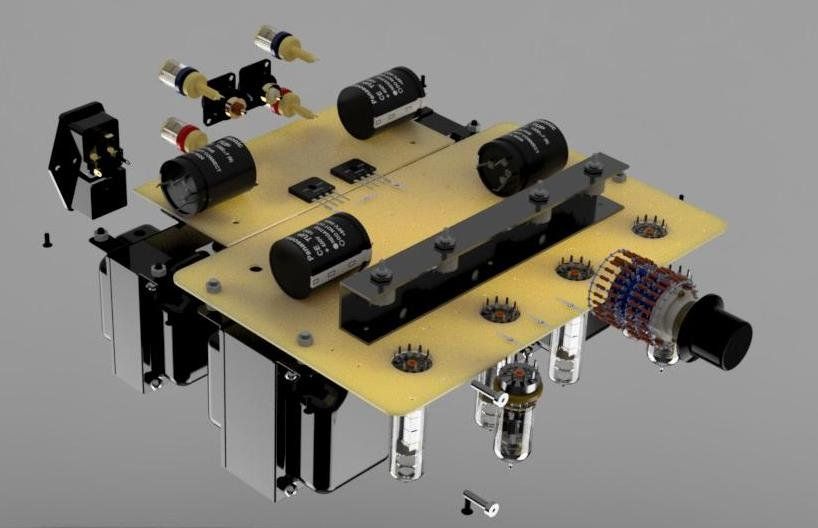

Aaa, zapomniałem dodać że najpierw zrobiłem model 3D całego tego bałaganu...  nie bardzo wiedziałem czy to całe żelazo zmieści się do puszki, nie zmieściło się, więc musiało być w całości na wierzchu..
przymierzył do puszki i jakby pasowały ?

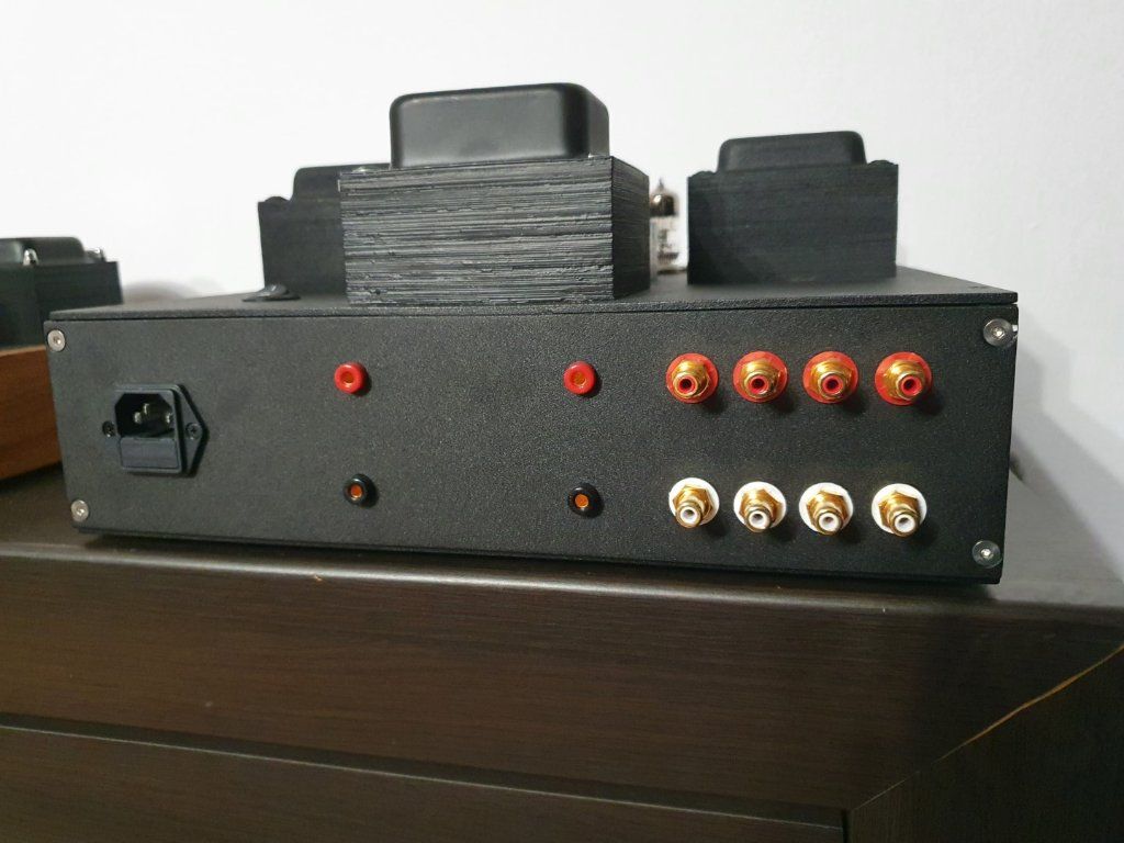

No i montaż -  całkowicie na pająka, najkrótsza ścieżka masy jaką się dało zrobić, do montażu użyłem grubej srebrzanki w koszulce teflonowej i "zwykłych" przewodów (pewnie z TME;) Części też takie jakie akurat miałem w szufladzie - na razie drabinki nie robiłem gdyż nie znalazłem kompletu rezystorów, musi tymczasem wystarczyć zwykły niebieski Alps 50k.

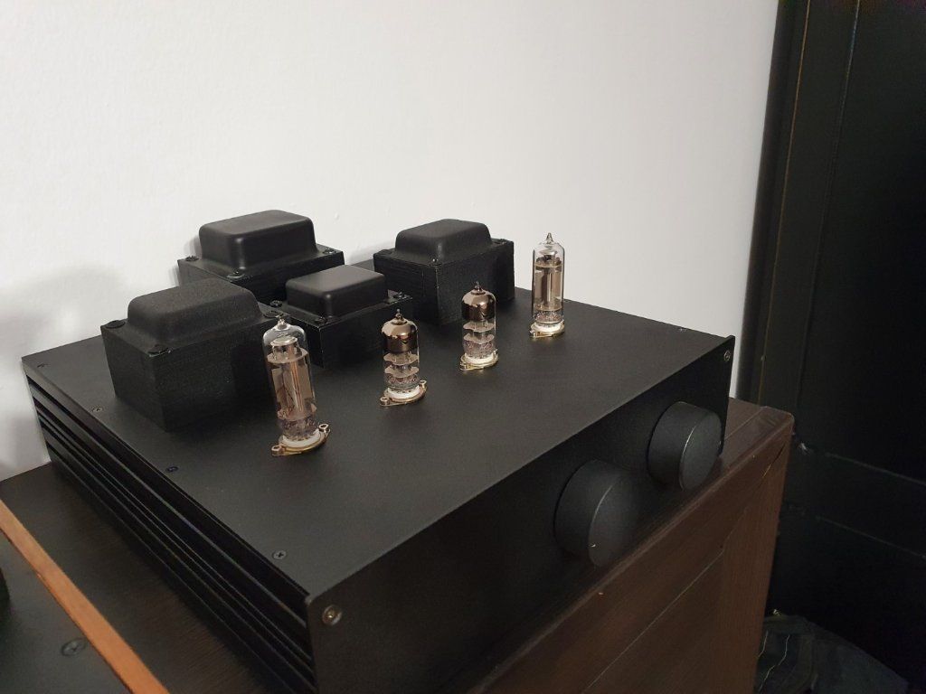

Jakiś tydzień temu skończyłem i oto efekt:

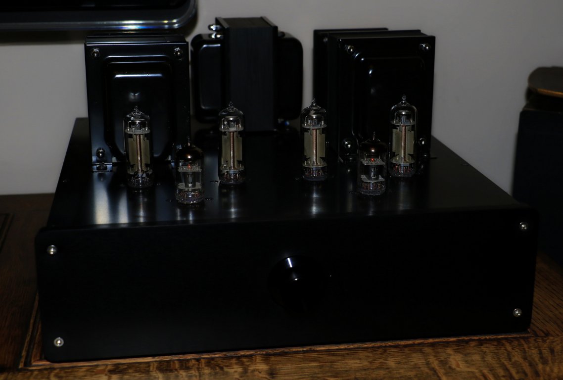

Przywołany do tablicy to i ja się pochwalę swoim, połowę słabszym ale za to interstage zamiast kondensatorów ?
p.s. Sorry Luis że zaśmiecam twój wątek ale od roku nie miałem odwagi się pochwalić ?
Trochę o dźwięku - zupełnie mnie nie rozczarował, choć spodziewałem się raczej spokojnego grania jak na 2x5W przystało, a tu niespodzianka, czuć spory potencjał i moc.
Trafa wyjściowe policzone zostały do obciążenia 6ohm, a tymczasem słucham n zestawach 8 ohmowych - więc spodziewam się że z innymi kolumnami powinno to zagrać jeszcze potężniej, ale  tak nie da się w "normalnym "mieszkaniu odkręcić gały do oporu.
Nie wspomniałem że w zasadzie obyło się bez niespodzianek, układ rusza od tzw. kopa, jedyny problem jaki się pojawił to lekkie wzbudzanie się na pewnym egzemplarzu lampy wejściowej (po wymianie lampki nawet ustąpiło) po skręceniu potka do zera - jednak na wszelki wypadek dodałem na wejściu rezystor do 1-siatki (1k).

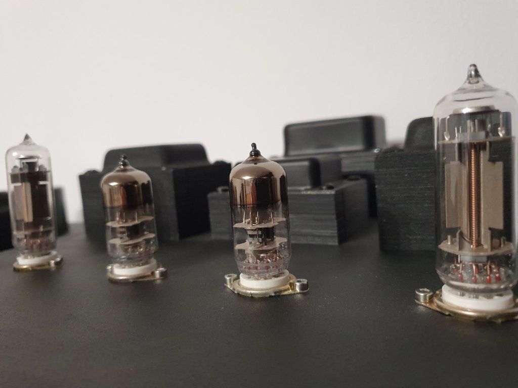

Teraz o lampach - 6J11P - świetna pentoda, można jeszcze trafić nowe egz. w bardzo dobrych cenach, warto kupić tego sporo więcej, ponieważ te lampy trzeba dobrać w pary żeby nie kombinować z rezystorem anodowym, gwarantuje to równe wzmocnienie w obu kanałach. W końcówce jest trochę łatwiej bo mamy tu osobną regulację biasu dla każdej triody, ale też nie zawadzi mieć kwadrę.
Kupiłem kiedyś sporo 6s19p-W i muszę powiedzieć że to bardzo równa lampa - z ok. 12 szt dobrałem dwie kwadry. Jak się okazało prawie wszystkie są z lat 1977/78!

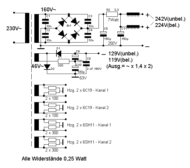

16 minut temu, przemak napisał:
Na pewno R9 i R10 mają po 1k? ?
Nie, nie powinno być 150k, ja dałem 100k.
oczywiście jest kilka odstępstw jak i błędów w tym schemacie, pewniejszy okazał się oryginał Manakova.
Wartości z czapy faktycznie, R5 560k? ?
Tak, nie sugeruj się, zamieszczę niżej ten drugi schemat - tam jest w zasadzie OK.
Pominąłem praktycznie wszystkie baypasy 1uF i 4,7uF okazały się niepotrzebne.

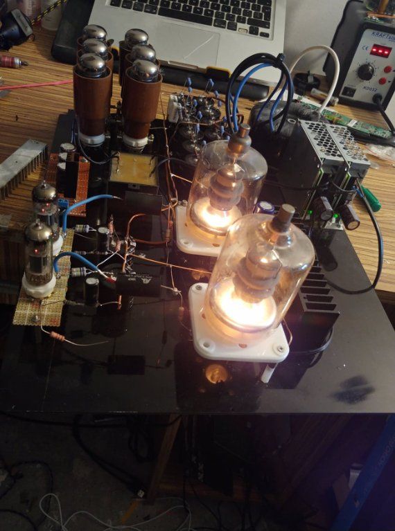

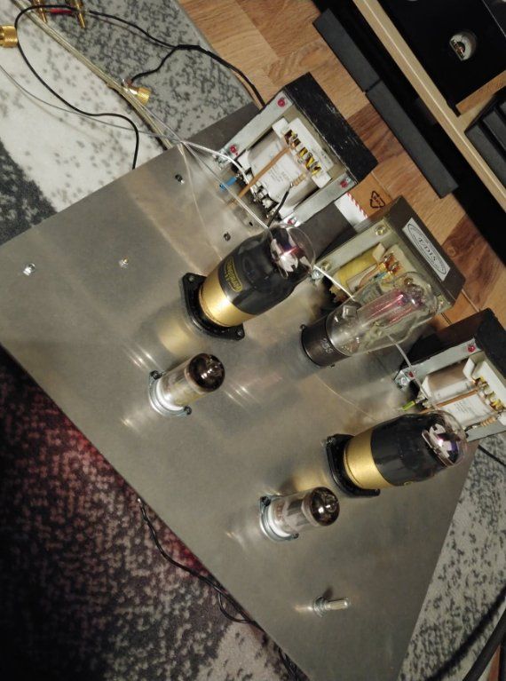

Ja obecnie po GU81 w PP full DHT w wolnej chwili złożyłem AL4
I teraz qb3-300 w tetrodzie (bo trioda już mnie znudziła) (fota przed uruchomieniem ? na weekendzie powinno zagrać)

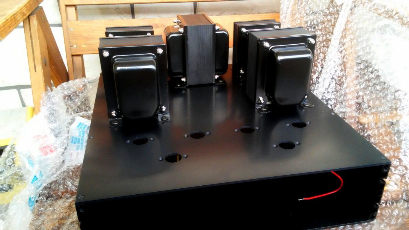

Niestety przy budowie tak dużego wzmaka  trzeba zacząć od "puszki" i przewidzieć konstrukcję nieco z nadmiarem.
Miałem nadzieję na niewielki klocek, a tak naprawdę wyszło inaczej i na dodatek sporo waży, teraz już ponad 20kg.

Bardzo ładny :)
I teraz qb3-300 w tetrodzie (bo trioda już mnie znudziła) (fota przed uruchomieniem  na weekendzie powinno zagrać)
131692737_195660052225703_989900439035900189_n.thumb.jpg.df6bdfd1aa70f780bca25f32ca2435e6.jpg
131540769_1821894771282332_1838817945598595033_n.thumb.jpg.6bc3834822c7a4f88ce306d252cc2f81.jpg
Wygląda jak steampunkowa maszyna do ppdróży w czasie. Daj znac jak zagra
