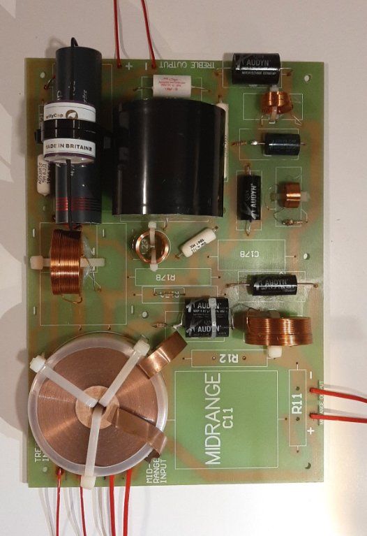

Szukałem, szukałem i... zostałem przy 300B Mini. Bardzo dobrze zrobił im upgrade elementów zwrotnicy i okablowania. Teraz to głośniki z bardzo ładną, lekko ocieploną średnicą, łagodną i dźwięczną górą oraz świetnym, rozciągniętym i nisko schodzącym basem.
Co zrobione:
1. Wymiana okablowania wewnętrznego kolumn na prostokątną (profil) miedź UP-OCC Neotech:
  • tweeter: Neotech LECT-24 AWG prostokątny Cu UP-OCC teflon
  • midwoofer: Neotech LECT-20 AWG prostokątny Cu UP-OCC teflon

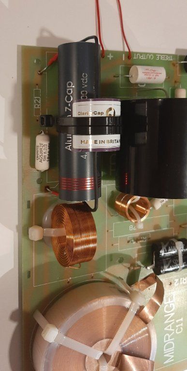

2. Dołożenie w sekcji wysokotonowej do kondensatora Jantzen Alumen 4,7uF dodatkowego kondensatora, który w synergii "barwi" brzmienie na średnicy (wybitne zestawienie z Alumenem - potwerdzone tutaj:
Zaloguj się, aby zobaczyć treść (możliwe logowanie za pomocą ) ) - ClarityCAP CSA 0,1uF.
3. Wymiana rezystorów: 18ohm, 8.2ohm, 4.7ohm na rezystory Ohmite.

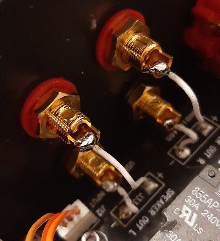

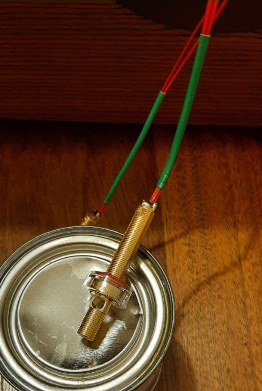

4. Zastosowanie gniazd 65mm z miedzi OFC, pozłacanych, marki CMC. Dodatkowo takie same gniazda w wersji krótkiej (50mm) od strony wzmacniacza.
Wszystko lutowane znakomitą cyną WBT (ołów 36%, srebro 4%) - najlepsza cyna, którą kiedykolwiek lutowałem. I będzie "wieczna" dzięki dodatkowi ołowiu. Luty lśnią przepięknie ?
Daje to brzmienie, które angażuje na długie godziny - znów wsłuchuję się z przyjemnością w każdy niuans nagrany na płytach, a słuchanie muzyki jest czystą przyjemnością.
Zaloguj się, aby zobaczyć treść (możliwe logowanie za pomocą ) Edytowane przez lete
