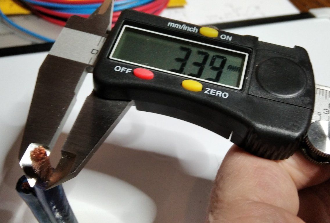

Przykładowy kabel 6mm2. Duży przekrój aby zminimalizować błędy.
Pomiar 1. Kabel ściśnięty szczękami suwmiarki w części płaskiej. Widać, że powstał owal. To nie jest średnica.
Pomiar 2. Kabel delikatnie dotknięty ale przy samej izolacji. To twardy kabel o ściskanie przy izolacji nie deformuje linki. Jednocześnie pomiar w strefie sfazowania szczek pomiarowych minimalizuje błędy. Ten pomiar mierzy średnicę linki.
Liczymy przekrój przewodu z takich pomiarów:
S=pi*(d^2)/4
1: 7,07mm2
2: 9,03mm2
Aby wyszedł przekrój 6mm2  średnica musi wynosić nieco poniżej 2,8mm.
Widać, że nie da się zmierzyć średnicy linki (żyły) kabla aby uzyskać jakikolwiek miarodajny wynik. A mierzyłem przewód 6mm2. Jeszcze gorzej jest z przewodami cieńszymi.
Dlaczego zatem wychodzi z pomiarów żyły grubiej? To linka skręcona z wielu cienkich drucików. Występują tam przestrzenie wolne od miedzi.
