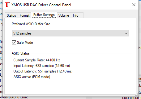

Jaką wartość "ASIO buffer size" tutaj ustawić?

W internecie jest dużo informacji o ASIO, możesz poszukać i poczytać.
Żeby odtwarzać na Foobarze korzystając z ASIO, musi być zainstalowana wtyczka foo_out_asio. Oczywiście w systemie musi być zainstalowany sterownik ASIO dla naszego DACa. W ustawieniach Foobara na wyjściu należy ustawić ASIO DAC. W panelu kontrolnym XMOS pojawi się napis "ASIO active" dopiero w trakcie odtwarzania muzyki.
Preferowany rozmiar bufora jest dobierany automatycznie przez sterownik ASIO. Jeśli masz płynne odtwarzanie, to nic nie zmieniaj. Dopiero gdyby pojawiły się przerwy odtwarzania, zwiększ rozmiar bufora.
Hidden Content
1541959325_Zrzutekranu2021-01-1416_08_43.thumb.png.d2fd6844ed8d709c274fbf53b10eefaf.png
U mnie na laptopie USB do Matrix spdif 2 asio not active a asio4all widzi moje urządzenie i tam pisze że active to działa czy nie ?
