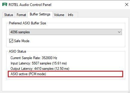

Jeśli jest wyświetlany komunikat "ASIO not active", to sterownik nie działa.
Nie mogę tego zwalczyć pakiet sterowników od matrix z strony producenta w matrix control panel pisze że wspiera asio w panelu asio widzi spdif 2 i pisze że jest aktywny , ciekawe czy w pakiecie sterowników matrixa jest xmos
Kiedyś miałem podobny problem z Foobarem. Okazało się, że problem występował gdy miałem zainstalowane dwa sterowniki ASIO (oryginalny XMOS i asio4all). Problem ustąpił po odinstalowaniu asio4all.
Czy jest sposób na sprawdzenie czy sterownik xmos jest zawarty w pakiecie sterowników od matrixa

W podanym linku jest do pobrania sterownik do obsługi połączenia USB klasy 2.0. Czyli po zainstalowaniu tego sterownika możesz wysłać do Rotela pliki 24/192. Natomiast osobną sprawą jest sterownik ASIO. Według
Zaloguj się, aby zobaczyć treść (możliwe logowanie za pomocą ) dla Rotel A14 "Wejście USB obsługuje (bez niespodzianek) scalak XMOS." Potrzebny jest sterownik ASIO XMOS, ale nie wiem czy Rotel taki udostępnia?
Pozostaję mail do supportu producenta, bo polski support niewiele pewnie wie...
A czy mogę spróbować z takim sterownikiem: ?
Po zainstalowaniu tego sterownika i przestawieniu w a14 z trybu 1.0 na 2.0 (co rzecz jasna zrobiłem) - mam wsparcie do 384KHz.

Wszystko wskazuje na to, że działa. Jeszcze nie wsłuchałem się w niuanse brzmieniowe.
Plus jest (póki co) taki, że ROTEL na wyświetlaczu pokazuje aktualną częstotliwość próbkowania - taką, jak w odtwarzanym aktualnie pliku. Tego nie miałem bez ASIO.

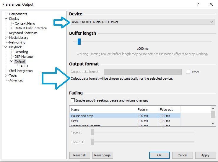

Rzuciłem jeszcze okiem w inne "device" z rozwijanego menu. Wszystkie (jak na moje ucho) brzmią tak samo. Zarówno na kolumnach, jak i na słuchawkach.
Ta opcja wybrana wcześniej, wydaje mi się najrozsądniejsza z uwagi na (patrz niebieskie strzałki).
Czy mam rację?
Te strzałki i prostokąty, jestem w stanie zrobić jedynie na kompie. Ja to robię print screenami + stary dobry Paint.
16 godzin temu, negatyw napisał:
Czy mam rację?
Tak, też tak mam ustawione.

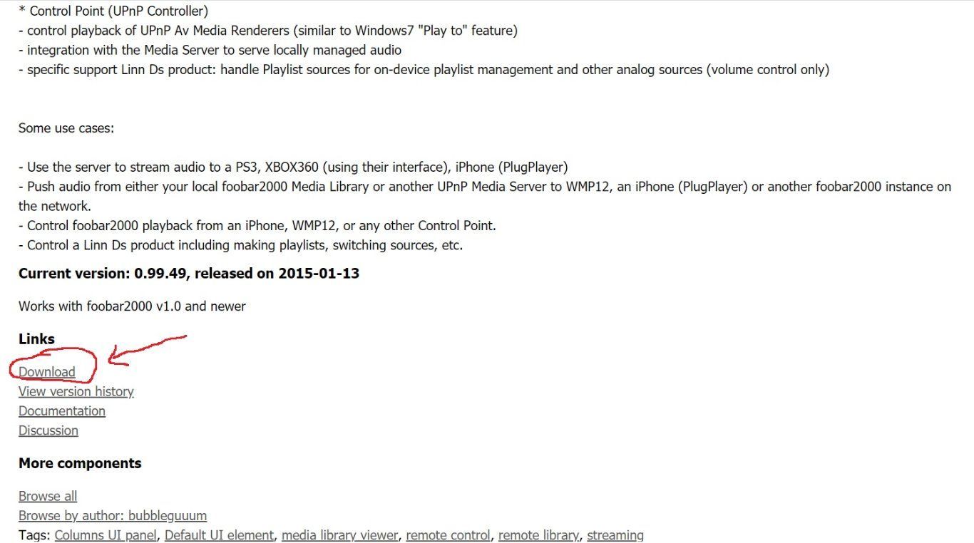

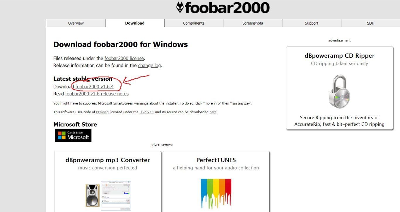

Pobieramy i instalujemy foobar2000 ze strony:
Pobieramy i instalujemy: UPnP/DLNA Renderer, Server, Control Point ze strony:

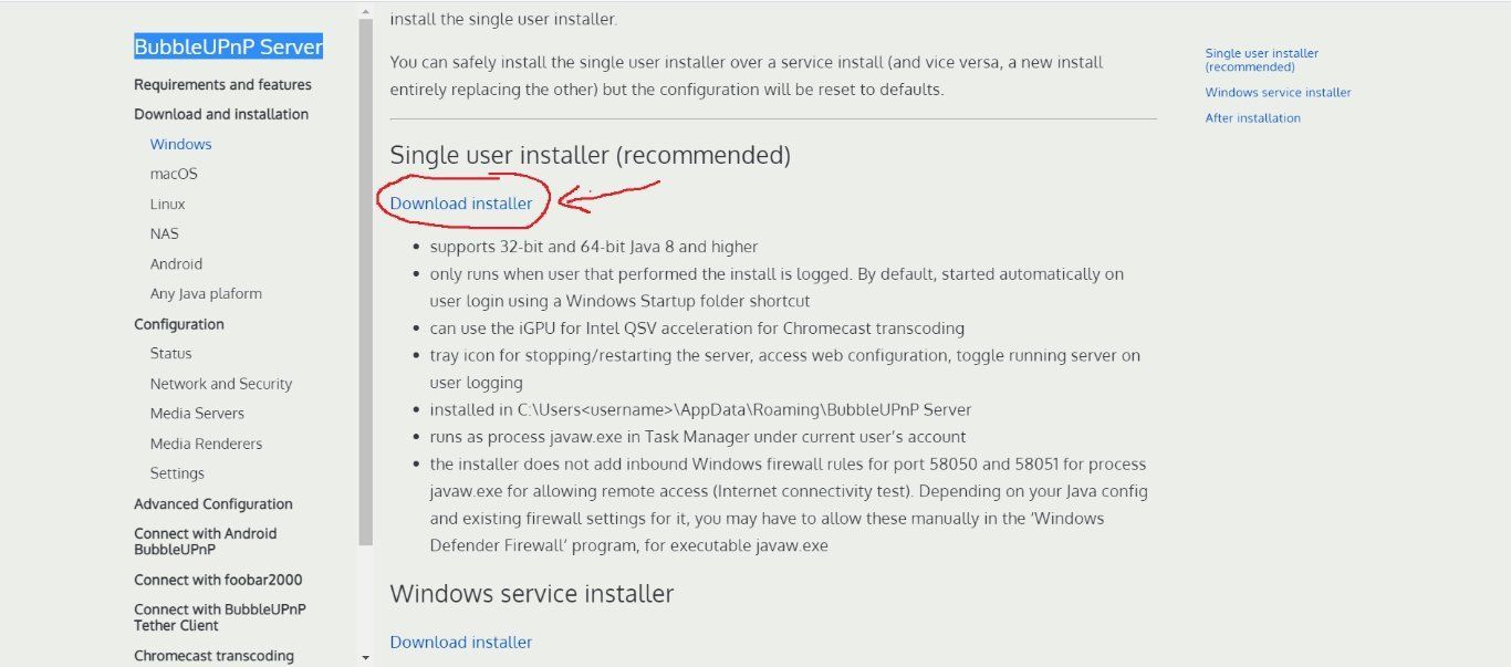

Ze strony:
pobieramy i instalujemy - BubbleUPnP Server.

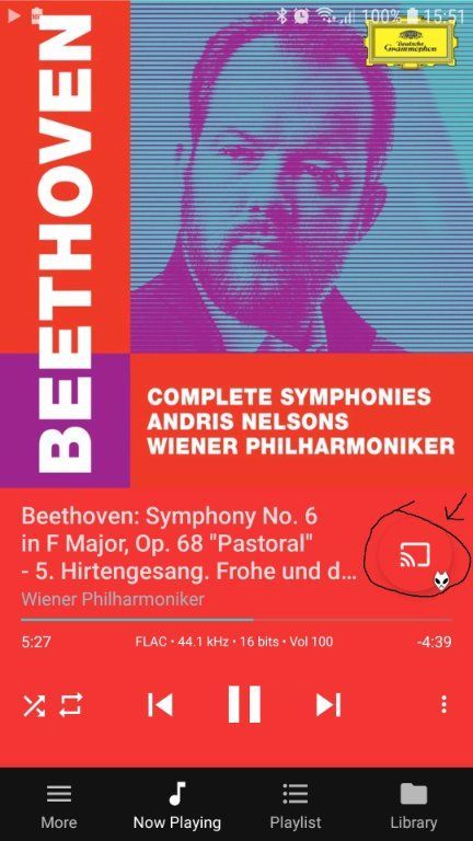

Jak już wszystko zainstalowane włączamy foobar'a2000 ( musi on być zawsze włączony ). Teraz przechodzimy do instalacji aplikacji na androidzie w telefonie. Najlepiej wykupić płatną wersję ponieważ jest bardziej stabilna i biblioteka nie jest ograniczona do 16 utworów co przeszkadza w poprawnym odtwarzaniu płyt w Tidalu( czasami aplikacja się zawiesza, wyskakuje błąd i jedynym wyjściem jest restart Windowsa). Obsługi aplikacji BubbleUPnP w telefonie trzeba się nauczyć. Nie należy włączać przycisku powtarzania utworu, płytę ładujemy wybierając w "Library" "trzy kropki" i "Play", przewijanie utworów też może spowodować zawieszenie aplikacji, najlepiej słuchać całęj płyty od początku do końca.

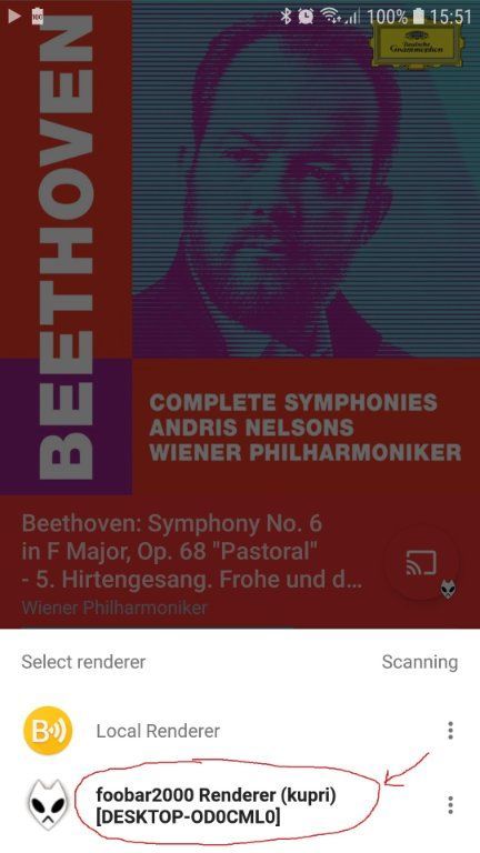

W "Sklep Play" na Androidzie w telefonie odnajdujemy i instalujemy aplikację BubbleUPnP. Po zainstalowaniu, włączamy ją i w zakładce "Now Playing" wybieramy render(powinien być wydoczny render: Local Renderer i foobar2000 renderer).
909248557_Screenshot_20210201-155102_BubbleUPnPArek1.thumb.jpg.7f5ed1f7c099761c43b10ccbff60a960.jpg
Wybieramy "foobar2000 renderer".

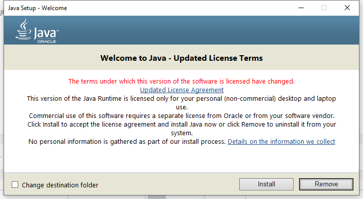

"Start on login" mam zaptaszkowane. Taką kolejność instalacji chyba przyjąłem. Javę chyba zainstalowałem na początku. Możesz dać mi linka do właściwej javy (dla pewności)? Zdeinstaluję java i server i zainstaluję raz jeszcze we wskazanej kolejności. Czy javę usuwa się z Win10 jakimś dedykowanym uninstallerem?
Pobierz najnowszą wersję Javy z
Zaloguj się, aby zobaczyć treść (możliwe logowanie za pomocą ) strony. Po uruchomieniu instalki pojawi się okno powitalne. Najpierw wybierz opcję "Remove", usuniesz starą wersję Javy. Później zainstaluj nową wersję.
