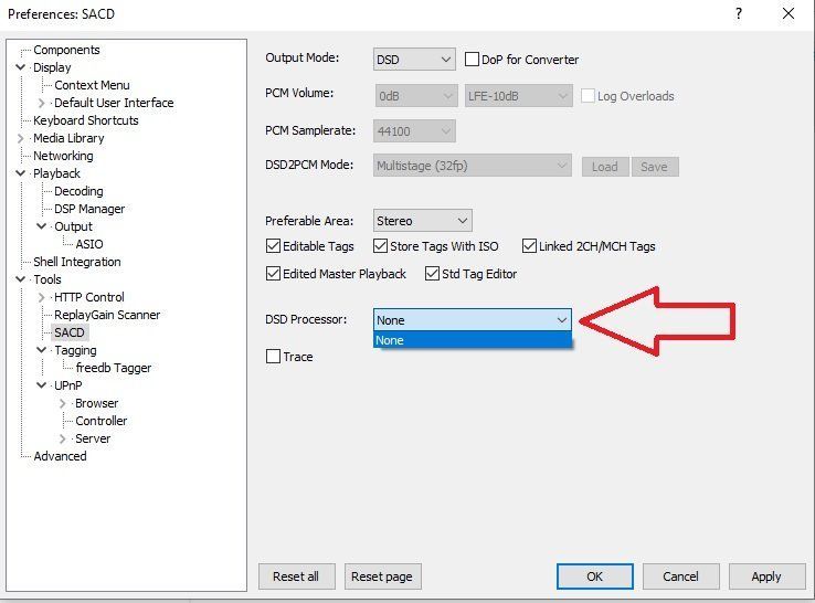

Zainstalowałem też ten DSD Transcoder i nie bardzo to rozumiem...
Czy jego trzeba gdzieś (nie bardzo widzę gdzie) - skonfigurować?

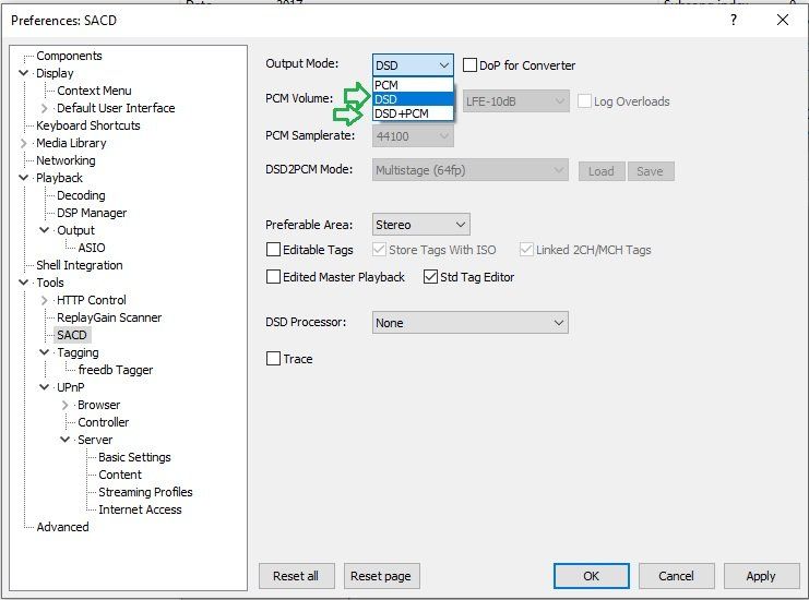

Co mam wybrać miejscu OUTPUT? Gra mi na zielonej strzałce. Na czerwonych - nie gra wcale.
Poza tym w miejscu "DSD Processor" mam NONE. Czy to normalne zjawisko?
P.S. Gdy wybiorę tutaj "DSD" - w głośnikach mam ciszę.

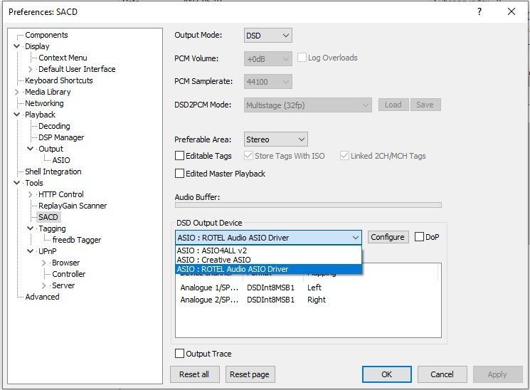

Na czerwonych strzałkach nie gra ponieważ nie skonfigurowałeś prawidłowo DSD Transcoder. Proponuję wczytać się dokładnie w opis na ww. stronie.
Tak, jeśli nie masz zainstalowanego pluginu "DSD Processor". Jest to opisane w SECTION I, Mode 3.

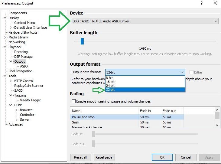

Musisz jeszcze na wyjściu Foobara wybrać DSD : ASIO : ROTEL Audio ASIO Driver.

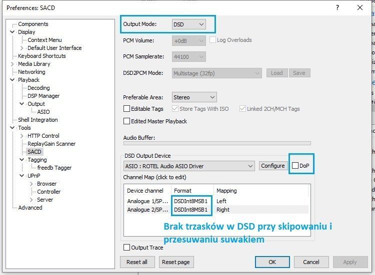

Na ten moment pozostałem przy starej wtyczce, gdyż nie ogarniam konfiguracji DSDTranscoder. Dyskomfort polega na tym, że nie wyświetla mi wszystkich okładek w DSD. Niektóre wyświetla i nie wiem od czego to zależy. W plikach FLAC zawsze mam okładki.

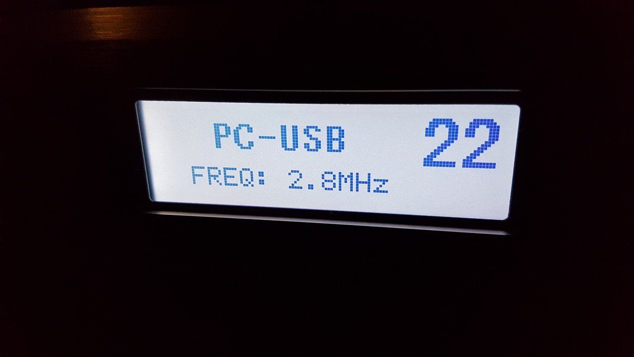

No więc na strzałkach na zielono - mam ok i wzmacniacz pokazuje mi na wyświetlaczu prawidłowe parametry plików. Mam nadzieję, że dobrze robię wybierając 32bit? Gra super.

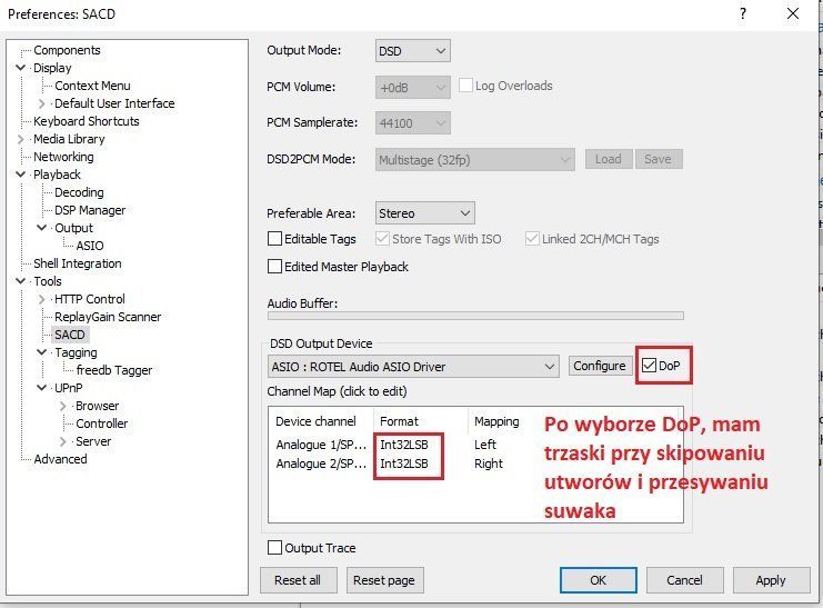

Gdy (patrz screen na czerwono) wybiorę DoP - mam trzaski przy skipowaniu i przesuwaniu suwakiem w smartfonie przy plikach DSD. Przy plikach FLAC jest ok i trzasków nie ma.
Zobacz proszę, czy powinienem jeszcze doinstalować jakąś istotną wtyczkę.

Mam tak samo z okładkami i trzaskami. Może to być przypadłość tej starej wtyczki. W końcu z jakiegoś powodu opracowywano nowe wersje, być może usunięto te wady. Zainstaluj najnowszą wersję i sprawdź. Mnie już przeszła ochota na te eksperymenty z DSD. Robiłem to w celu rozeznania się w temacie, nie jestem fanem plików DSD.
Nie ma sensu korzystanie ze starej wersji wtyczki i włączanie trybu DoP. Zaletą tej wtyczki jest natywne przesyłanie plików DSD. Jeśli chcesz mieć tryb DoP, to lepiej zainstalować nową wersję wtyczki.

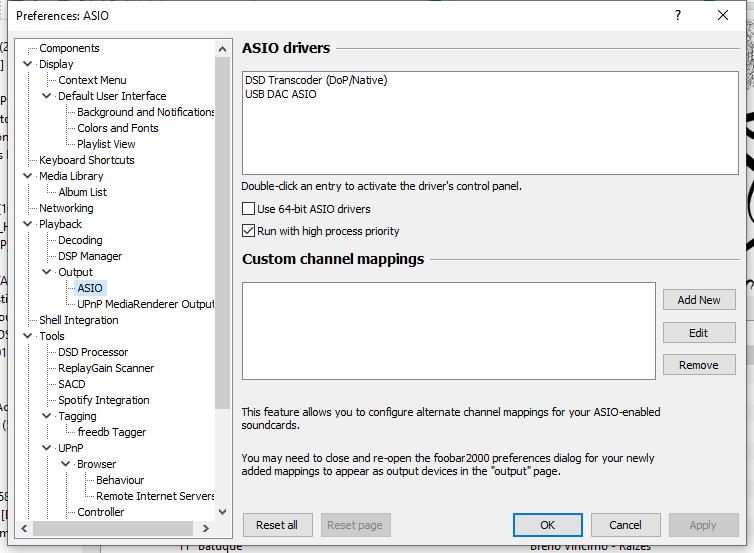

Zainstaluj najnowszą wtyczkę foo_input_sacd (1.2.7) i DSD Transcoder.
Na wyjściu Foobara ustaw DSD : ASIO : DSD Transcoder (DoP/Native).
664442263_Zrzutekranu2021-02-1518_55_01.thumb.png.55456599c18aa6ff221aa9931224f4e8.png
W Output Mode SACD ustaw DSD. W ASIO drivers najedź kursorem na DSD Transcoder (DoP/Native) i dwukrotnie kliknij.

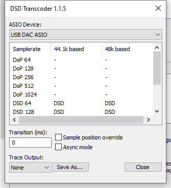

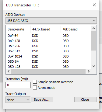

Pojawi się okno DSD Transcoder (1.1.5). Najedź kursorem na poziomą kreseczkę i kliknij. Pojawi się okienko wyboru ( - , DoP , DSD). Wybierz DSD i kliknij. Zaznacz wszystkie pola jako DSD.
1879647339_Zrzutekranu2021-02-1519_00_08.thumb.png.ae3616eddf8ab7279a55c2f678ad468d.png 1484325837_Zrzutekranu2021-02-1518_56_27.thumb.png.5ac43931666635f6053ae4f7681a7dde.png

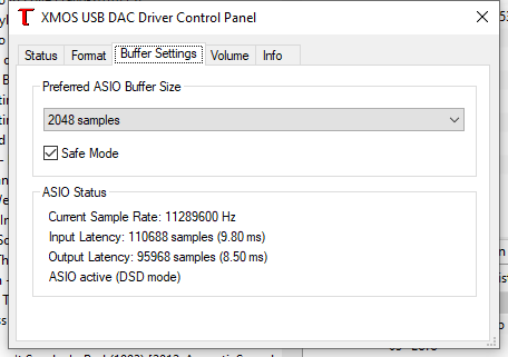

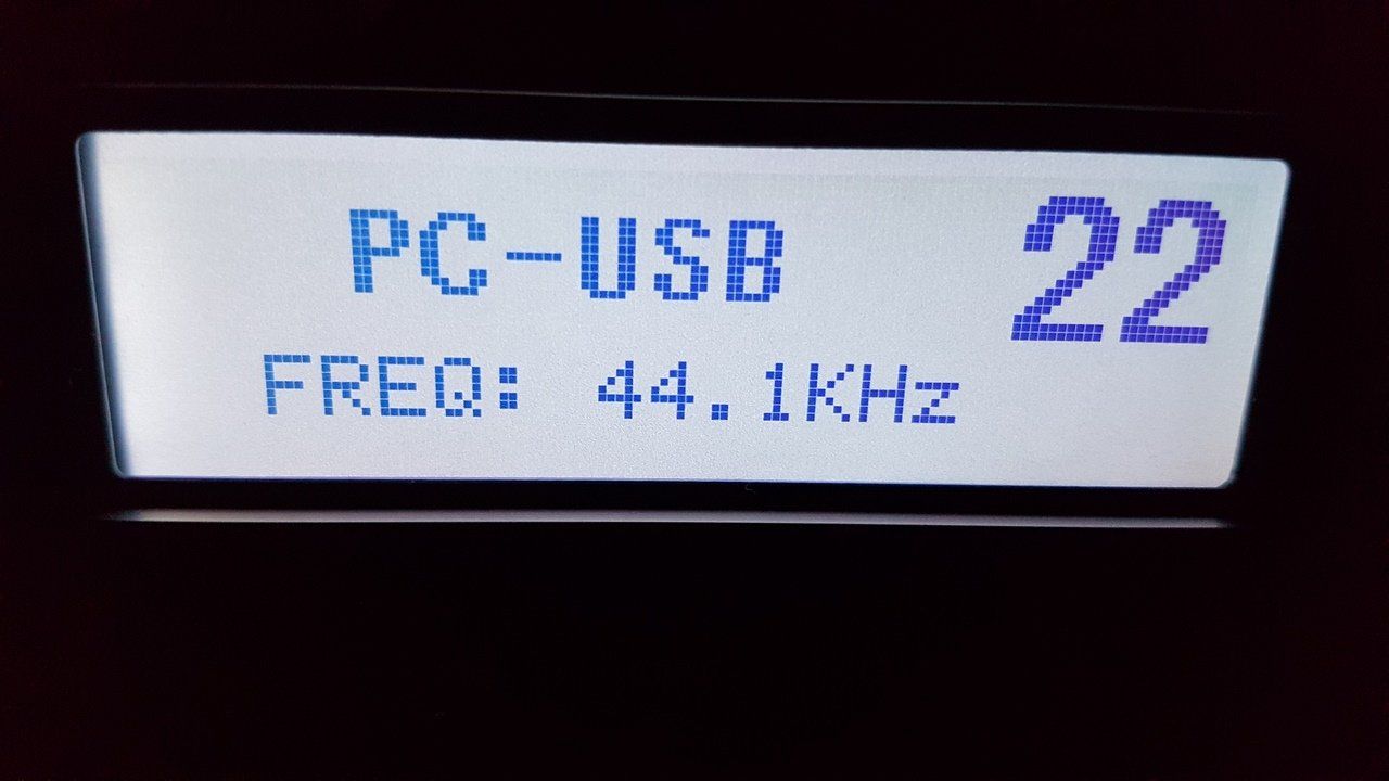

Po uruchomieniu odtwarzania plików DSD w panelu kontrolnym ASIO jest tryb "DSD mode". Bez DSD Transcodera będzie tryb "PCM mode".
696529306_Zrzutekranu2021-02-1519_04_04.thumb.png.ad572b9f16e5950dc83fd495c0791f01.png

Ja nie instalowałem DSD Procesora. Do czego on się przydaje?
Te pyknięcia pochodzą z samego Foobara podczas przełączania, nie ma możliwości ich wyciszenia.
Opis pracy z DSD Procesorem masz opisany też na stronie którą sam podałeś. W skrócie, pozwala na zmianę plików DSD z formatu nieobsługiwanego przez DAC na taki akceptowany. Czyli na Rotelu A14 (który akceptuje pliki DSD64 i DSD128) możesz odtworzyć pliki DSD256 i DSD512.
