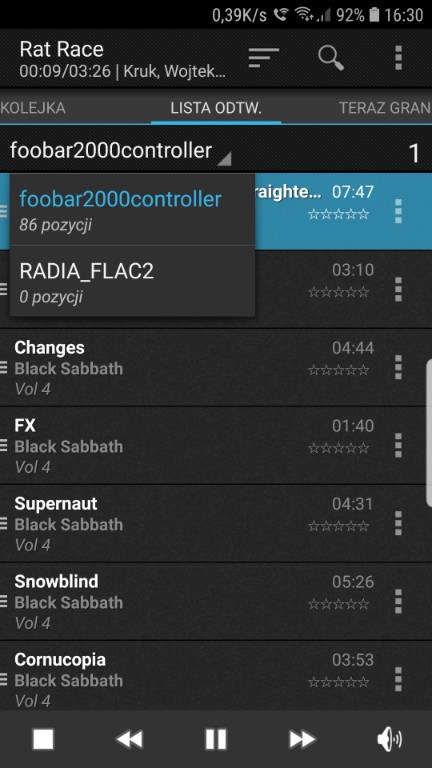

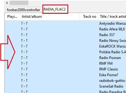

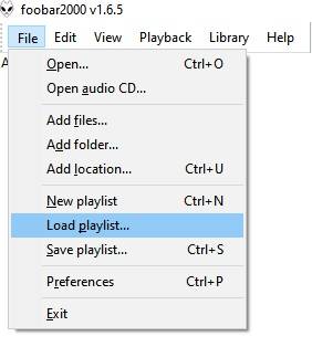

Mam w foobar listę stacji radiowych. Działa też sterowanie z poziomu foobar controller z poziomu smartfona.
Gdy jednak otworzę jakiś plik na dysku sieciowym - znikają mi stacje radiowe i muszę wczytywać z pliku listę od nowa. Co może być powodem takiego stanu?
