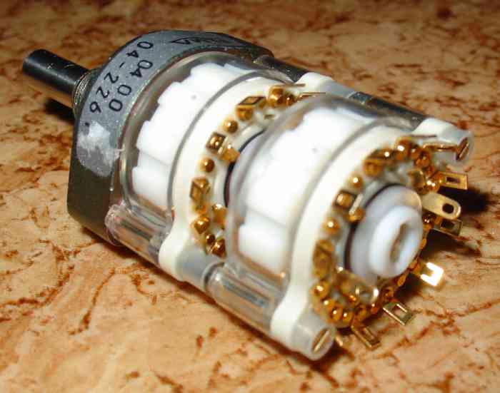

Zakupiłe kilka dni temu takie coś:
Mam zamiar tego użyć do preampa do GC.
post-1494-100007009 1170284566_thumb.JPE

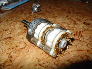

Druga próba...
Miałem problemy ze zmniejszeniem zdjęć i zrobiłem takie do emalii.... ale nie wyszło i w końcu udało się zmniejszyć.... :-)

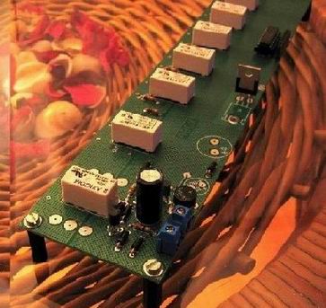

Witam serdecznie powstał przy moim udziale selektor wejsć sterowanie od Weterana te do PGA 2310 a soft taki jak dla Andrea29 zbudował go " Mal " nie chwalił sie nim na forum lecz podesłał mi fotkę jak to wygląda po złożeniu prawie w całości a że fotka jest udana to pozwoliłem sobie ją umieścić, na mojej strące jest schemat i pcb w PDF do pobrania
Jeśli można wtrącić swoje 3-grosze:):)
Napiszę tylko, ze to działa bez zarzutu. Bardzo dobrze brzmi i zaskoczony jestem jakością sterowania zdalnego :)

Jak ktoś był by zainteresowany,to posiadam takie o cudo na zbyciu.Małe dość to i zgrabne.Wytargałem go kiedyś z jakiegoś wzmaka.Stan techniczny i wizualny bdb.Oczywiście firma ALPS typ.SRRN 4 pola przełączania , 3 pozycje.Czyli idealny do przełącznika źródeł w GC lub Passie.Mój posiada pełną ośke.Czekam na rozsądne propozycje, zbieram na podzespoły do Passa ;>>>
