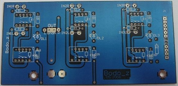

Chciałem pokazać płytkę selektora kanałów, którą mam dzięki uprzejmości kolegi bodo_z .
Selektor 3 wejść niezbalansowanych. Przełączana także masa. Sterowanie sygnałem stałym: +12V, 0V. Zero wybiera wejście. Stan (wybrane wejście) może być sygnalizowany zapaleniem diody LED; LED wlutowany w płytkę lub wyprowadzony przez pinheder na zewnątrz. Sterowanie również wprowadzone przez pinheder.
Przekaźniki 12V z relpolu: RSM850.
Płytkę zaprojektował bodo_z, a ja oglądałem kolejne wersje, mnożyłem trudności i czepiałem się szczegółów :) A potem zamówiłem w zakładzie w Miedzeszynie. Jak przyjdzie pora, to zamieszczę zdjęcie płytki zamontowanej we wzmacniaczu.
Sterowanie zaprojektowane pod układ od Madrala:
Płytka dość duża, ale rozmiar wynika z rozkładu wnętrza wzmacniacza, do którego jest przeznaczona.

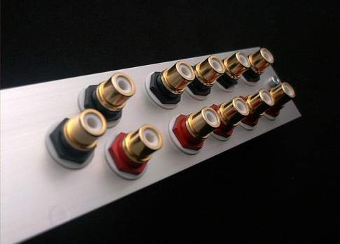

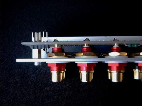

Znalazłem parę zdjęć selektora który opisałem wcześniej. Dostaje maile z zapytaniem czy posiadam płytki do tego selektora. Niestety nie, płytkę wykonałem domowym sposobem (termotransfer) w jednym egzemplarzu. Działa to już kilka lat bez awaryjnie i z dobrym rezultatem.
Mirc, używam, też tych gniazd chinch, ale zauważyłem jeden problem. Ta czerwona i czarna anoda nie przewodzi prądu i kilka razy musiałem ją na gwincie zeszlifować.
Jedno gniazdo mi się ponadto rozpadło. Część złota wypadła z kolorowego korpusu.
Jak jest u Ciebie?
www.myspace.com/loszmi
Z gniazdami które kupiłem kilka lat temu do selektora nie miałem żadnych problemów. Były precyzyjnie wykonane, warstwa złota dosyć gruba, powierzchnie były gładkie. Bodajże dwa lata później kupiłem takie , i jakość była duża gorsza (inna fabryka?), i tak jak pisał Loszmi zdażyły się dwie sztuki które miały
dużą rezystancje pomiędzy częścią aluminiową a pozłacanym stykiem. Generalnie mimo wszystko odradzam te gniazda. Pomysł aby łączyć część anodyzowaną aluminiową z pozłacanym stykiem sam w sobie jest nie najlepszy. W późniejszych projektach stosowałem gniazda Vampire (CMIF-OFC(Copper body)), i te naprawdę polecam, chociaż cena dużo wyższa. A może ktoś zna lepsze gniazda za przyzwoitą cenę?
