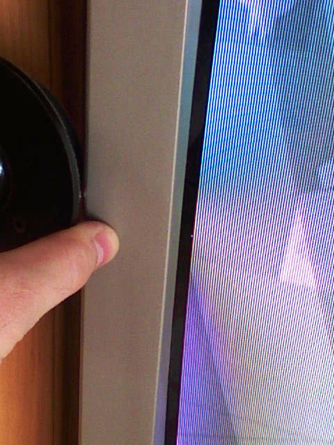

Zrobiłem mały eksperyment z parą identycznych głośników: Alphard TW302SX.
Na fotce 1 jest standard, na 2 po doklejeniu magnesu "w przeciwfazie".
Specjalnie zbliżałem do ekranu, jest nawet bliżej jak gdyby był w centralnym.
