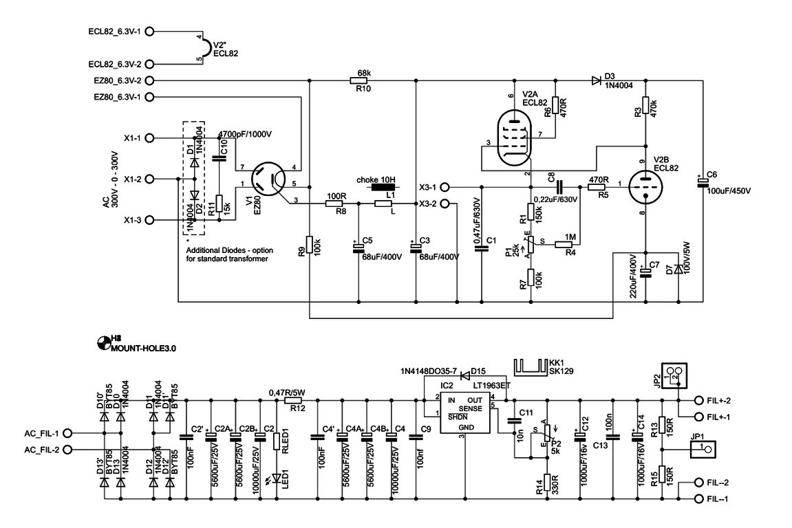

Podłącze się pod wątek z pytaniem o trafo zasilające. Mam uzwojenie wtórne 270-0-270, czy mogę podłączyć do zasilacza anodowego tylko jedną połowę, a drugą zostawić niewykorzystaną? Druga kwestia, zasilacz żarzenia nie ma symetryzacji i podniesiony potencjał żarzenia do 1/4 potencjału anodowego. Zostawić jak jest, czy zrobić symetryzację na rezystorach i podłączyć do wspólnego punktu masy?
Przede wszystkim 270 to będzie bardzo bardzo za dużo - układ pracuje poprawnie w przedziale HV 200-210V.
Ale ja to potrzebuję do zupełnie innego układu. Odczep będzie zasiał zasilacz stabilizowany i dalej przedwzmacniacz lampowy. Przepraszam za zaśmiecanie wątku.

Obecnie jest lampa prostownicza, jednak mam problem z przydźwiękiem i chcę diagnostycznie podmienić zasilacz anodowy na
A może problemem nie jest typ zasilacza, a np  prowadzenie masy, pętla masy, za małe pojemności w filtracji, brak dławika.
Pokaż schemat, wg którego zrealizowałeś zasilacz. Jaki to preamp, jak zrealizowany, PCB czy w przestrzeni?
Najlepiej wklej zdjęcie.
Załączam schemat zasilacza i przedwzmacniacza. Jest dobrze znany.
Zaloguj się, aby zobaczyć treść (możliwe logowanie za pomocą ) zasilacz.thumb.png.62b757d1b22058328a7d9912c4cdbe97.png
To jest bardzo dobre pre i bardzo dobry zasilacz. Mam też taki kompleciik i działa bez problemow.
Dołóż do zasilacza dławik, powinien pomóc.
Zmiana zasilacza na muzga nic nie wniesie.
Czy masz połączone masy zasilaczy?
Co z bolcem uziemienia i obudową?

Tak, masa zasilacza anodowego jest połączona z symetryzacją zailacza żarzenia, na schemacie oznaczone JP1.
Bolec podłączony do ekranu transformatora, obudowa przez ten duży rezystor 10 Om do wspólnego punktu masy w zasilaczu anodowym.
Masy są prowadzone w następujący sposób:
- masy gniazd audio połączone ze sobą jednym przewodem i dalej do wspólnego punktu masy w zasilaczu.
- masy ekranów przewodów wejściowych audio podłączone tylko w jednym miejscu do masy potencjometru i dalej jednym kablem do punktu wspólnej masy. Nie są podłączone od strony gniazd wejściowych i do pinów wejść przedwzmacniacza.
- masy przewodów wyjściowych audio są podłączone z jednej strony do gniazd wyjściowych. Nie są podłączone do pinów wyjściowych przedwzmacniacza.
- masa do płytek zasilacza jest doprowadzona do każdej tylko ujemnym przewodem zasilającym z zasilacza anodowego.

Hmmm... I do sygnału dodajesz cały pobór prądu?
nagrywamy.com
Połącz gniazda wyjściowe z płytką, zarówno sygnał, jak i masę. Obudowy gniazd odepnij od masy zasilacza.
To samo od strony wejść.
Nie rozumiem, masy gniazd RCA są połączone do wspólnego punktu masy.
Tak też już było, brum bez zmian.
Zrobiłem już nawet wersję hardcore. Sygnał audio z telefonu komórkowego do wejścia płytki jednego kanału, wyjście audio płytko przedwzmacniacza podłączone do wzmacniacza słuchawkowego zasilanego bateryjnie. Oczywiście oba zasilacze pod płytkę. W takim układzie, gdzie zarówno źródło jaki wzmacniacz są zasilane bateryjnie nie ma mowy o pętli masy. Brum był bez zmian, nawet po podpięciu żarzenia pod dwie równolegle połączone baterie 9V. dlatego podejrzewam zasilacz anodowy. Niestety nie mam oscyloskopu i nie mogę podejrzeć co się dzieje na zasilaniu.
Napiszcie proszę jak macie podłączone swoje, skopiuję.
Może jeszcze coś namieszałeś przy potencjometrze. Odepnij go i sprawdź czy po podaniu sygnału bez tłumienia potkiem nadal będzie brumić.
I sygnał wejściowy jest mieszany z zasilaniem. To nie powinno tak być.
nagrywamy.com
Może to ci pomoże.
Podpatrz sposób wykonania połączeń, powinno zadziałać.
1 godzinę temu, Tomek 1685 napisał:
Może to ci pomoże.
Dokładnie tak miałem na początku. Jedynie przewód PE u mnie nie jest połączony z obudową, ale to raczej podłączenie tego przewodu do obudowy powoduje problemy. Rozłożę w wolnym czasie wszystko na pojedyncze moduły i uruchomię jeden kanał na zasilaczu Muzga bez potencjometru.
Bo pętlę masy masz zapewne w ramach samego preampu.
Ale ja podłączyłem tylko jedną płytkę, bez obudowy. Była podłączona do zasilania, źródła (telefonu) i wzmacniacza słuchawkowego z drugiej strony.
Z tym preampem musiało być coś nie teges już u poprzedniego właściciela. Po zakupie grał i nie brumił. Jednak rozkręciłem obudowę i coś było nie tak. Potek był na wyjściu ?. Po przełożeniu potka na wejście już zawsze brumił ?.
Co to za czarny przewód od potencjometru do płytki zasilania?
I drugi - biały od tej płytki do drugiej zasilającej? I wszystko spięte do dużego rezystora?
Tam nie ma gdzieś pętli?
Brum jest 50 czy 100hz?
Zaloguj się, aby zobaczyć treść (możliwe logowanie za pomocą ) Edytowane przez yacool1975
Podłączenie masy potencjometru i ekranów przewodów sygnałowych wejściowych do punktu wspólnego masy, który jest zlokalizowany w narożniku zasilacza anodowego.
Podłączenie symetryzowanej wirtualnej masy żarzenia do wspólnego punktu masy w zasilaczu anodowym.
To rezystor 10 Om, łączy wspólny punkt masy z obudową. Jest duży, bo akurat taki miałem pod ręką.
Raczej nie.
Moim zdaniem bliżej 100, podepnę niebawem po kartę dźwiękową i zrobię test RMAA.
Zaloguj się, aby zobaczyć treść (możliwe logowanie za pomocą ) Edytowane przez Ricambi
A spróbuj jeszcze zrezygnować z symetryzacji żarzenia i masę zasilacza żarzenia podpiąć do wspólnego punktu nas.
