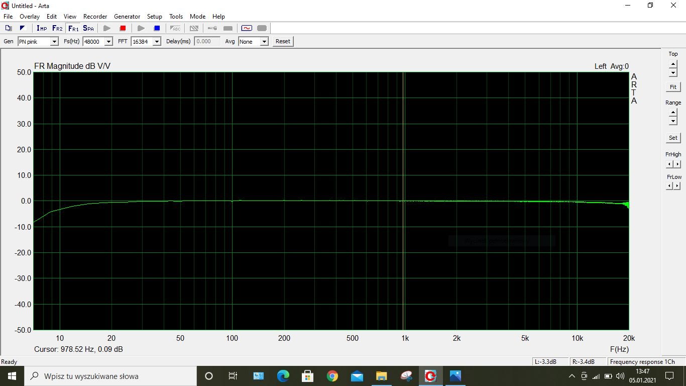

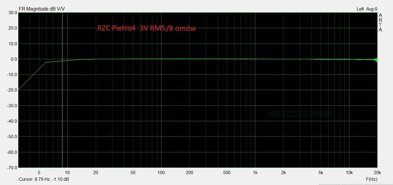

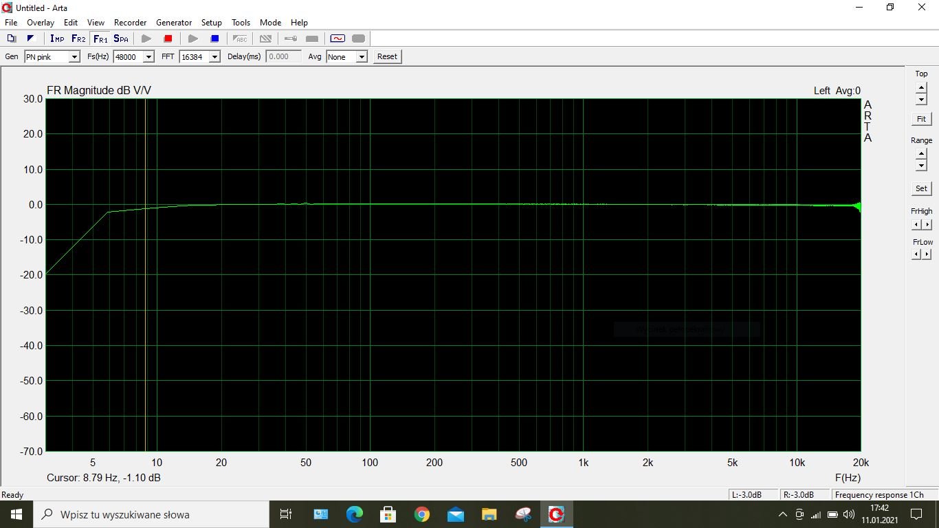

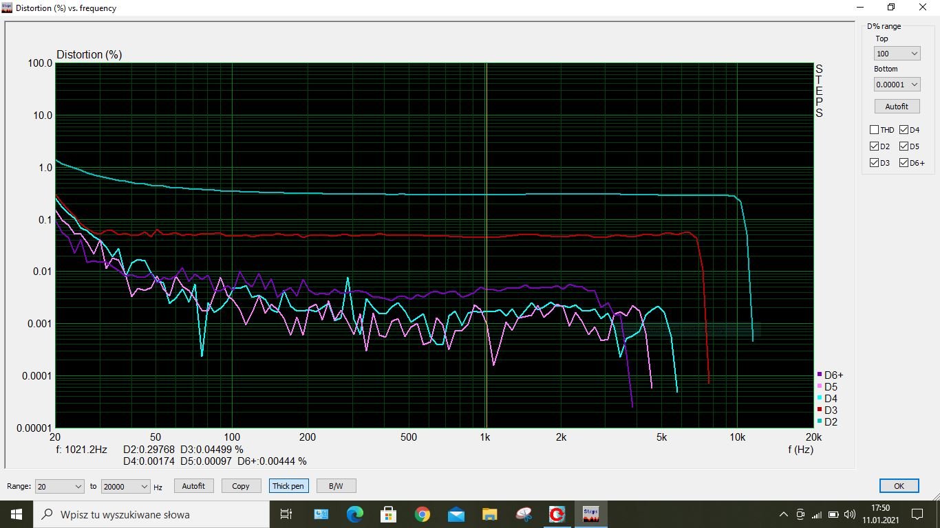

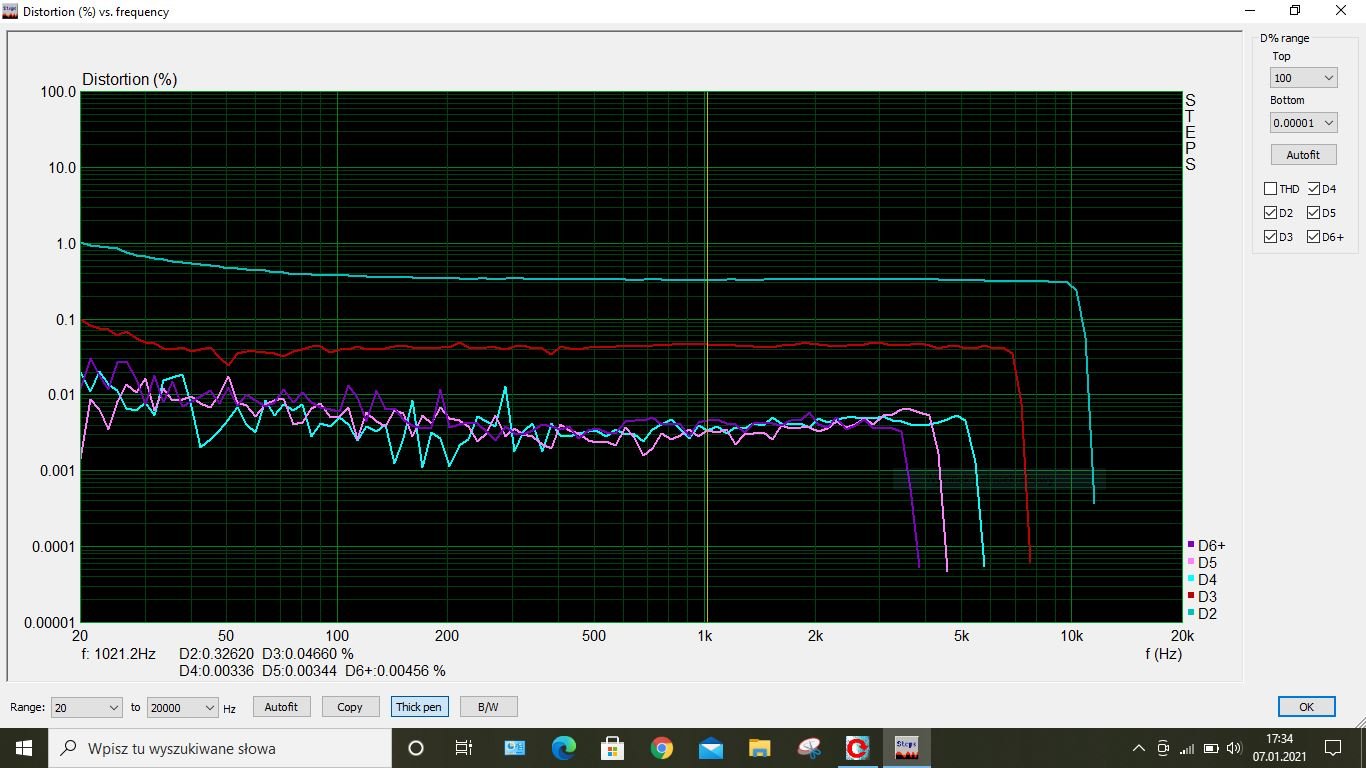

Testowałem dziś kolejny transformator. Tym razem wykonanie Pietro4 na rdzeniach RZC.
Transformatory wykonane kilka lat temu, według moich zaleceń.
Rdzenie są z odzysku pochodzą ze wzmacniacza Dynakord.
Są to wysokiej jakości rdzenie niemieckiej firmy Waasner, miały naklejki z logo tej firmy.

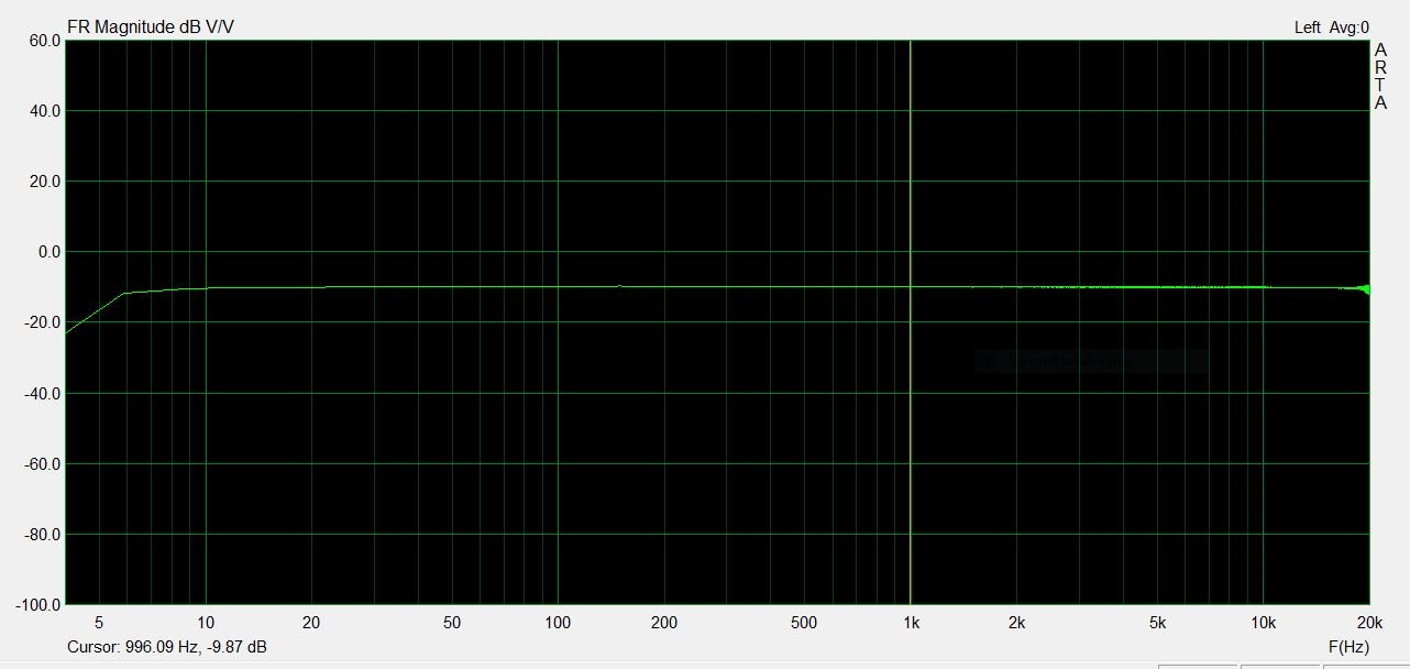

Pasmo transformatorów jest imponujące  -1dB przy 9Hz do 60kHz przy spadku -3dB 6Hz do ponad 100kHz
Test w tym samym układzie co toroid, bez żadnych zmian.
20210111_173004.thumb.jpg.0254fc10ed79a1e7db1e278d20fa5ede.jpg Pietro4 RZC 1007324367_CCPietro.thumb.JPG.f96e0808fc1a4237dc3e8f35acdde703.JPG

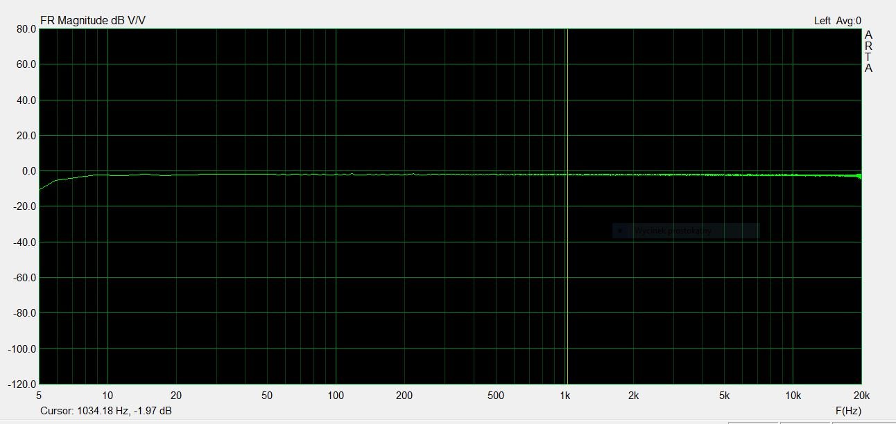

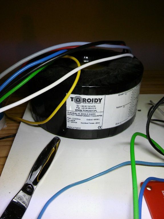

20210107_184002.thumb.jpg.c0cbaaf32a9282007195bac4d3ec7e68.jpg  Toroid  TTG-EL84PSE 792385250_pasmotoroidPSEel84.thumb.JPG.f015e0cec683a1309fd7c4066cfd447f.JPG
Jakie wnioski z tych pomiarów? Transformatory toroidalne i RZC Pietro pomimo nieco szerszego pasma tych ostatnich, w układzie mają praktycznie identyczne zniekształcenia w całym pasmie. Jedynie wcześniej testowane, EI84 od Pietro4 wypadają trochę słabiej w pomiarach od wyżej wymienionych. Ale nie odstają jakoś bardzo różnica jest nie wielka.
Toroid TTG-EL84PSE 793022241_MODTHD1Wtoroid.thumb.JPG.a95bab1b11074d29b75b8db738f2fe3d.JPG  Pietro4 rdzenie Waasner RZC 2126890410_MODCCPietro25K.thumb.JPG.ae9d45bde70afb8325bcda38d3c547c1.JPG
Wygląda na to że dobrze wykonane transformatory, bez względu na jakich będą rdzeniach RZC, EI czy toroidalnych, będą dobre, byle by były dobrej jakości.

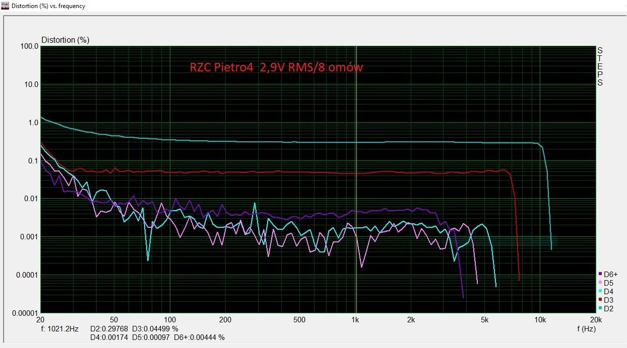

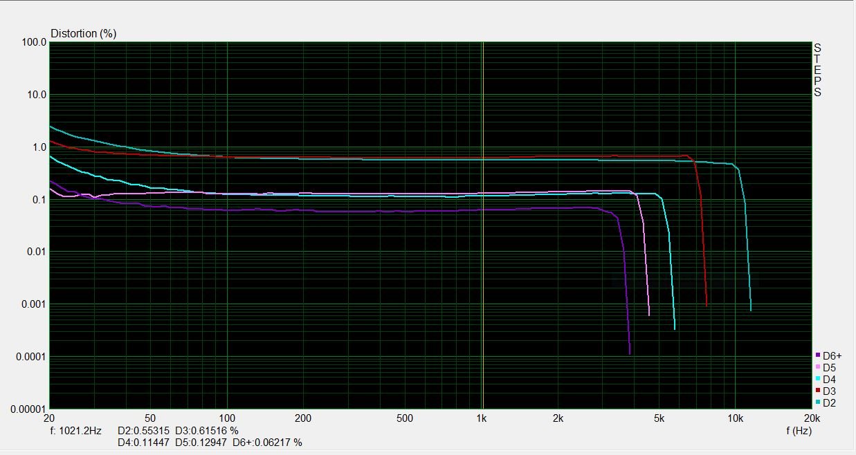

Pomiar dla dwóch wartości 7V i  8V na obciążeniu 8 omów tramsformator RZC Pietro4
Lampy 6p14p-EW przy rezystorze katodowym 150R moc wzmacniacza ok 8W
Zmniejszając wartość rezystora katodowego ze 150 do 130R można uzyskać blisko 10W tak jak to jest w oryginalnym OTO SE.
sinus 7V RMS  (7,1W)  971742927_rms7V.8omowCCpietro.thumb.JPG.28620a14651cad1bf96ee8dff0fe595a.JPG   sinus RMS 8V (8W moc max) 1279659794_rms8V8omwCCPietro.thumb.JPG.059a2ce5742a069660b53190909e0b78.JPG
Przy 8V następuje obcinanie wierzchołków sinusoidy w pomiarach, gwałtowny wzrost zniekształceń

Godzinę temu, rufus74pz napisał:
A jak wyglądają zniekształcenia dla trafa Toroid TTG i 7V RMS? Druga sprawa 7V RMS to 6.125W.
Jeszcze nie mierzyłem z braku czasu. Co do mocy to pomyłka, oczywiście że jest 6,125W

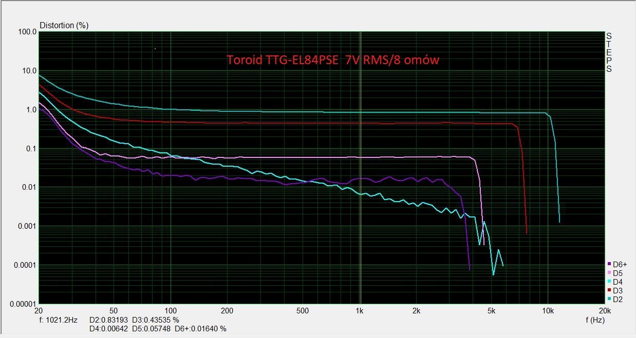

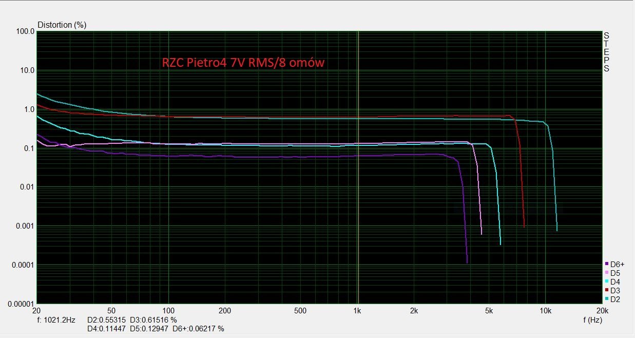

Toroid TTG przy 7V RMS (6,125W)1478535389_Toroid7Vrmsna8omow.thumb.JPG.ac020d14a30e41201078472fec64463a.JPG  Toroid TTG pasmo 7V RMS 1882717623_Toroid7V.thumb.JPG.d77eef1d76f78e5cb73caf918510f3e1.JPG

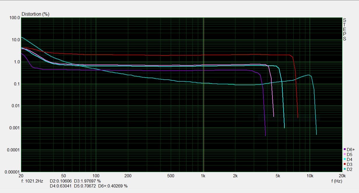

RZC Pietro4 7V RMS zwiększyłem szczelinę powietrzną teraz 0,22mm 851048310_CCPietro7VRMSszczelina022PSE.thumb.JPG.e8865bc29484c7c378fcafad96623a9d.JPG
Jak widać na wykresie, zwiększenie szczeliny w RZC zmniejszyło zniekształcenia na skraju dolnego pasma.
Toroid  TTG-EL84PSE ma inny rozkład harmonicznych zwłaszcza wyższego rzędu, niż RZC od Pietro.
Różnica jest widoczna, przy wyższych mocach, harmoniczne wyższego rzędu leżą niżej.
Tak czy inaczej wyniki mnie zaskoczyły, myślałem że będzie dużo gorzej, spodziewałem się co najmniej kilku % zniekształceń w pasmie od 50Hz do 10kHz.

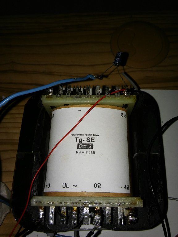

10 godzin temu, yacool1975 napisał:
Jeszcze mnie do toroidów przekonasz! 😄 😄 Ten dół pasma trochę bardziej zniekształcony, reszta wygląda nieźle.
A jaka różnica w cenie?
Mam prośbę: czy mógłbyś wrzucić foty: jak wykonane są trafa Pietro4?
Aha - jak najlepiej skontaktować się z Pietro4?

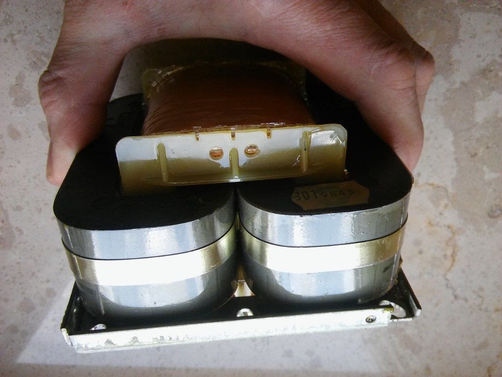

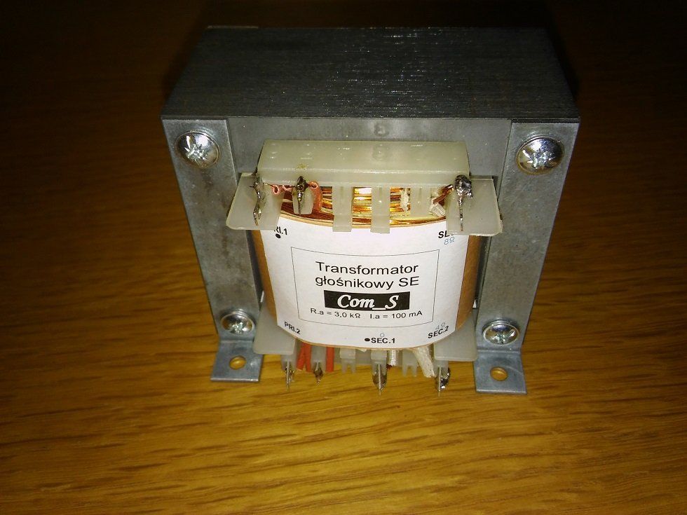

Do tych transformatorów RZC Pietro4 nawijał mi same karkasy.
Rdzeni mu nie wysyłałem, porozbierałem i składałem sam, są z odzysku z transformatorów Dynacord.
20160520_154123.thumb.jpg.d28811951f93c075e8c1bd8f9e0113e4.jpg20160520_154537.thumb.jpg.86c149523f76bd88a185d0d2226f9c76.jpg20210111_173004.thumb.jpg.78d1695d0c641675f93892a711efbebd.jpg
Zupełnie nie pamiętam ile płaciłem za nawijanie, to już dawno było. Rdzenie bardzo dobre Wassner, na każdym była naklejka.
Mam od Pietro4 na kształtkach EI84 nie podłączałem ich jeszcze w tym układzie po modyfikacji, były wcześniej testowane.
Jak zrobię pomiary wkleję, wykresy i fotki tych traf.
Link to post

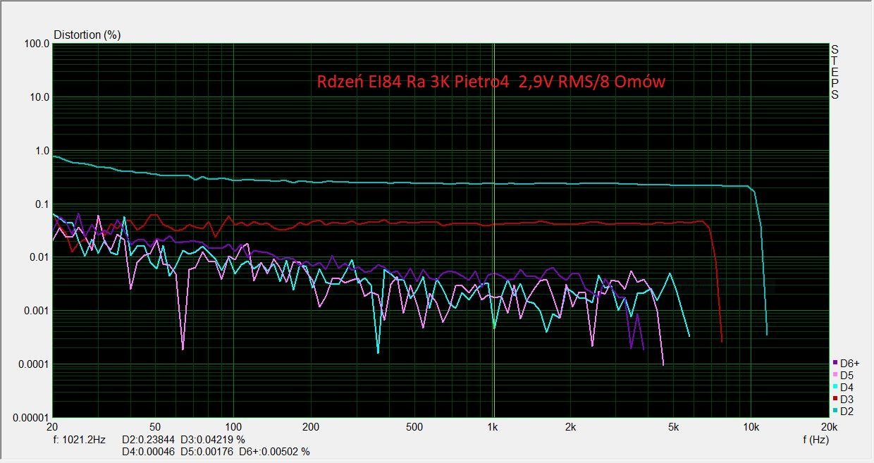

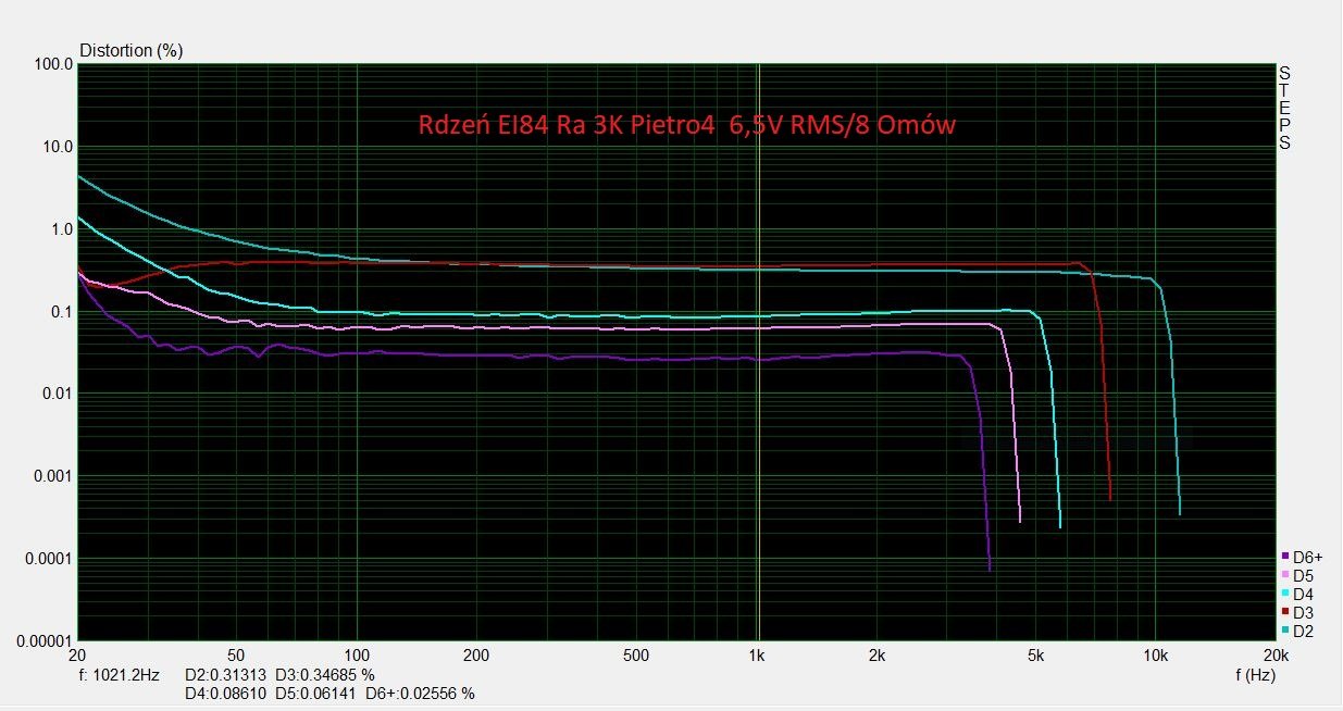

Zestawienie trzech przetestowanych transformatorów.
Pietro RZC na rdzeniach Waasner
20210111_173004.thumb.jpg.d6085ad9d6c9c83ec34bf61ae25d4347.jpg2012487431_CCPietro1W.thumb.JPG.62f2b194b972af28a560bc88c7d8eeda.JPG994521096_MODCCPietro25K1W.thumb.JPG.4a7c235ed177c999ec69e85e76f470c6.JPG1536064761_CCPietro7VRMSszczelina022PSE.thumb.JPG.0ed9d10c3829d1be687a0e5172665975.JPG
Toroid TTG-EL84PSE
20210107_184002.thumb.jpg.30ff6d2efb29156be879b7fae2abb48f.jpg1137737819_Toroid7V.thumb.JPG.93ef0506326ff5202e128324a2762d2b.JPG1243277626_MODTHD1Wtoroid.thumb.JPG.478f3507f3e2796de4232163b3d945f2.JPG526438190_Toroid7Vrmsna8omow.thumb.JPG.857ad4966bb6858600bd7838e7c98fbd.JPG
Pietro4 na Rdzeniu EI84/42
20210113_125041.thumb.jpg.99043119ec62d7c598d933f1feed6f76.jpg  1W2047671717_PietroEI841Wpasmo.thumb.JPG.552fa6c958c9cf8eed41b9eb40aeef49.JPG629244232_PietroEI841W.thumb.JPG.d28e937f989498171c2dc69f047cf0b7.JPG329637284_PietroEI8465VRMS.thumb.JPG.04493218af4e5c61b32e6827ab132c74.JPG
Jak widać na wykresach, wszystkie przetestowane transformatory są dobre do tego projektu.
Najmniejszy z nich na rdzeniu EI84 również daje radę, ma nieco większą oporność pierwotnego 3K pozostałe  2,5K
