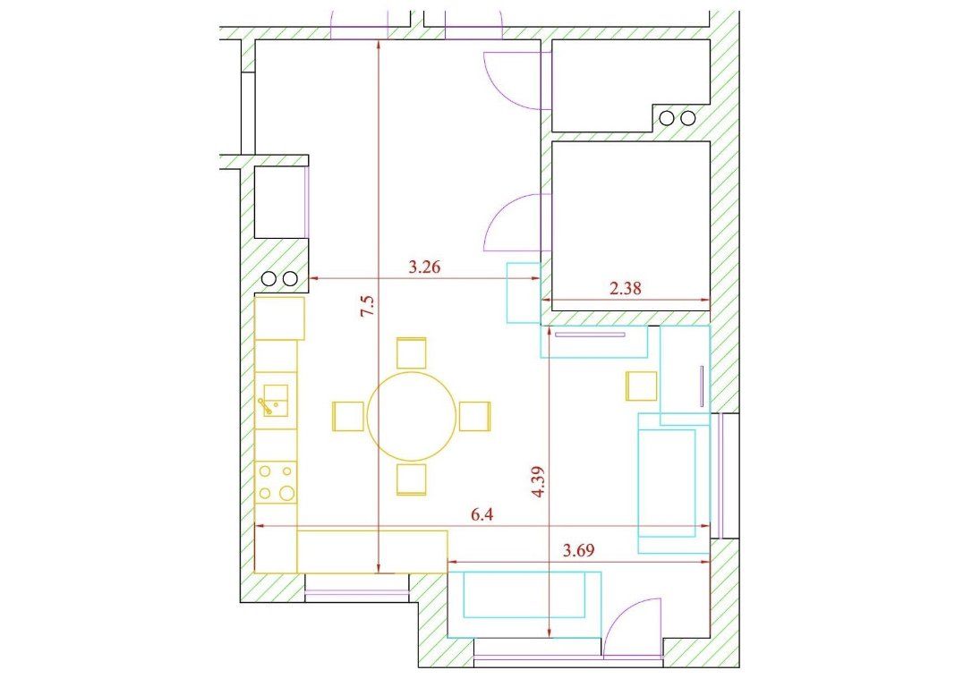

Poszukuję pomocy osób z większym doświadczeniem niż ja w doborze zestawu kina domowego. Na wstępie zaznaczę, że w tym temacie nie mam zbyt wielkiego doświadczenia. Trochę poczytałem i powoli zaczyna rysować mi się jakiś zarys, ale chyba jeszcze trochę brakuje wiedzy i praktyki. Teoretycznie podobnych wątków jest masę, ale każdy ze względu na inny kształt pomieszczeń i rozmieszczenie mebli itp. inny.
Chciałbym zbudować swój pierwszy zestaw kina domowego. W głównej mierze służyłby do nagłośnienia podczas oglądania filmów z serwisów typu Netflix, HBO GO itp. Nie ukrywam, że czasami byłby wykorzystywany również do słuchania muzyki - ale to trochę rzadziej ze względu na jeszcze małe biegające szkraby (muzyka typu Rock, Metal).
Budżet jakim dysponuję nie jest zbyt duży. Chciałbym aby udało się to zrobić możliwi jak najtaniej - przynajmniej na początku. Z czasem myślę, że można będzie po trochu modernizować podzespoły. Rozważam również możliwość zakupu podzespołów używanych...
W załączniku zamieszczam szkic pokoju, w którym docelowo ma być zainstalowany sprzęt. Na chwilę obecną nie ma możliwości aby zrobić przemeblowanie. Poszczególne meble zostały tak rozmieszczone aby było jak najbardziej funkcjonalnie. Kanapa "na wprost" TV stoi przysunięta pod same okno. Wiem, że aby uzyskać lepszy efekt należałoby ją nieco odsunąć, tak aby zmieścić kolumny z tyłu w pewnej odległości od słuchacza. Tak jak wspomniałem nie da się tego zrobić, dlatego w pierwszym momencie rozważałem zakup małego systemu kolumn jak Polk audio TL1600, który udało by się powciskać w jakieś zakamarki, ale zastanawiam się czy taki zestaw poradzi sobie w pomieszczeniu jak moje. Z opinii niektórych bardziej obeznanych użytkowników wnioskuję, że może być problem.  Dlatego drugim wariantem był zestaw Polk audio T531, który podobno zbiera całkiem niezłe opinie jeśli chodzi o tani sprzęt grający... Do tego wszystkiego jakiś amplituner - i tu jest pytanie co? Może jakiś Denon?
Czy jeśli kolumny surround umieściłbym na parapecie za kanapą to byłoby ok?
Pomieszczenie koszmarne więc nie wydawać kasy tylko kup soundbar i zamykam temat bo szkoda się rozwodzić nad czymś co nie poleci ...

Czy naprawdę nic nie da się dobrać? Jest aż tak źle?

Sugerujesz zakup soundbara. Ale czy on da radę? skoro pomieszczenie jest tak koszmarne i zestaw kina ma nie dać rady? Dźwięk z soundbara ma odbijać się od ścian, ale skoro jednej nie ma (od strony kuchni)? Jak to zagra?
A skoro soundbar to jaki? Czy ktoś coś poleci? Czy warto dopłacać do wersji z dodatkowymi głośnikami tylnymi? Czy warto zastanawiać się nad urządzeniami z Dolby Atmos?
Pomieszczenie rzeczywiście jest koszmarne. TV masz wciśnięty w kąt, zaraz obok masz biurko, nie ma gdzie ustawić kolumn, bo jedna stałaby w przejściu, a druga chyba na biurku... Tyłów też nie ma gdzie rozmieścić, bo z jednej strony ściana, z drugiej drzwi. Zostaje soundbar, na których się nie znam.

Niestety ale w najbliższym czasie pomieszczenia nie zmienię, więc jest jakie jest i takie musi zostać.
Myślałem że może gdyby udało się wcisnąć kolumny po bokach komody na której stoi TV (jedną między biurkiem a komoda) drugą po drugiej stronie i tylne gdzieś na parapet okna za kanapą to jakoś może to będzie...
Czy w takim razie jeśli miałby to być jedynie soundbar to jest ktoś w stanie coś podpowiedzieć? Jaki model itp.? Tak jak pytałem wcześniej...

Jest jedno rozwiązanie, sprzedajesz obie kanapy zaznaczone u Ciebie na niebiesko, kupujesz piękny wygodny narożnik, ustawiasz tak jak na zdjęciu, na komodzie cental, po bokach wąskie podłogówki/monitory na standach, lub też monitory na uchwytach ściennych (nie wiadomo ile masz tam miejsca, jak wiadomo obrazek w paincie niczego nie mówi, Ty sam wiesz czy masz miejsce na podłogówki po obu stronach komody. Za narożnikiem stawiasz standy na głośniki surround, kable prowadzisz do nich pod dywanem, bo zakładam ze od szafki RTV do narożnika polożysz dywan ? Wtedy masz wolnostojący narożnik a za plecami masz pusto i idziesz sobie na taras/balkon. Jest tylko jedno "ale" najważniejsze, czy jest na to wszystko miejsce, rysunek i proporcje na nim niczego nam nie mówią. Jeśli okaże się jest miejsce to ja bym się nie zastanawiał.
Ale jak znam życie, to by było za piękne i miejsca na to nie ma, ale pomarzyć zawsze można ?
Oczywiście kolumny surround na tym zdjęciu są  ustawione poglądowo, należałoby prawą tylną ustawić bliżej środka aby układ był jak najbardziej symetryczny. Uprzedzam pytanie, tak, miejsca na sub nie ma tutaj, ale każde 5.0 oparte na solidnych kolumnach wciągnie nosem każdy soundbar, jeżeli miejsca jest na podłogówki po bokach komody to można poszukać takich frontów które zrobią robotę i być może sub nie byłby potrzebny.

Pomysł z narożnikiem może i nie jest zły, ale na pewno nie na ten moment.
Kanapy zostają tam gdzie były...

Rysunek jest w skali, więc proporcje są zachowane.

Chyba pierwszy raz napiszę że tu faktycznie w 5.1 (5.0) nie masz co się ładować. nic nie uświadczysz z tego co jest w dźwięku kinowym. Co prawda aż taki radykałem jak Xpedite999 nie jestem i soundbara nie polecę, o tyle postaw na dobre stereo. Gdy kiedyś zmienisz 2 kanapy na jeden narożnik będziesz miał łatwiejszą drogę do przesiadki na kino.
Niestety, ale za względu na bliskość i brak symetrii, nie będzie ok. Będzie gorzej niż dramat grecki (takie ustawienie będzie bliższe komedii).
Ja bym nabył coś w tym stylu plus subwoofer:
bo jedynie wiszące 4 plus central mają szansę być słyszalne, muszą omijać biurko, nie zagracając wnętrza.
Prawdziwy kłopot to umieszczenie lewego surroundu, bo prawy może wisieć za balkonowymi,
a lewy trzeba by też raczej powiesić nad kanapą, też na ścianie "balkonowej". Parapet odpada, bo zbyt blisko.

Pomęczę jeszcze trochę bo nie chcę się za szybko poddawać i może doprecyzuję jedną rzecz. To co wcześniej nazwałem biurkiem jest tak naprawdę podniesioną ławą, którą wykorzystuję jak biurko do pracy przy komputerze, kiedy muszę wykorzystywać dodatkowy monitor, więc nie jest zabudowane z boków jak klasyczne biurko tylko otwarte (to tak na wypadek gdyby to coś zmieniało). Może w takiej sytuacji można pod nim wcisnąć subwoofer?
Tak naprawdę, jakby się uprzeć to przesuwając lekko komodę można byłoby wcisnąć pomiędzy biurko a komodę stojącą kolumnę. Komoda ma 148 cm szerokości. Głośniki surround powiesić na ścianie tak jak @audioburak napisał; jeden w rogu, a drugi za drzwiami balkonowymi (też myślałem o takim rozwiązaniu)? Mógłbym jeszcze się zastanowić aby trochę odsunąć kanapę od okna (tę przy wyjściu na balkon) w stronę telewizora...
Małe kolumny też brałem pod uwagę. Przez chwilę zastanawiałem się nad JAMO S-803 HCS ale czytając opinie innych osób na forum sobie odpuściłem bo podobno są słabe? pomimo, że z wyglądu mi się podobają...

Ale kombinujecie. Szkoda, że nikt nie zwrócił uwagi na odległości. Od TV do kanapy prawie 4,4 m, a fronty chcecie upchnąć ok. 1,5 m od siebie i jeszcze między nie włożyć centralny, do tego wszystko jest po skosie od słuchacza... przecież to jest śmiech na sali. Wszystko będzie się zlewało i grało z jednego miejsca, o jakimkolwiek efekcie stereo można zapomnieć. Do tego tego surroundy tak blisko słuchacza, w porównaniu do odległości od reszty... To jest wyrzucenie kasy i nic więcej. Sam próbowałem takich kombinacji na początku mojej przygody z kinem i wiem jak to grało.
Idź w soundbar jak Ci radzono na początku, bo nic z tego nie wyciśniesz, chyba, że przemeblujesz całe mieszkanie.

Ustawienie sprzętu tv/audio kiepskie.
Zrób z tego 2.0 , albo 2.1 .
Lewy głośnik wysuń nieco w lewo na środek, tv też trochę w lewo . I tyle
