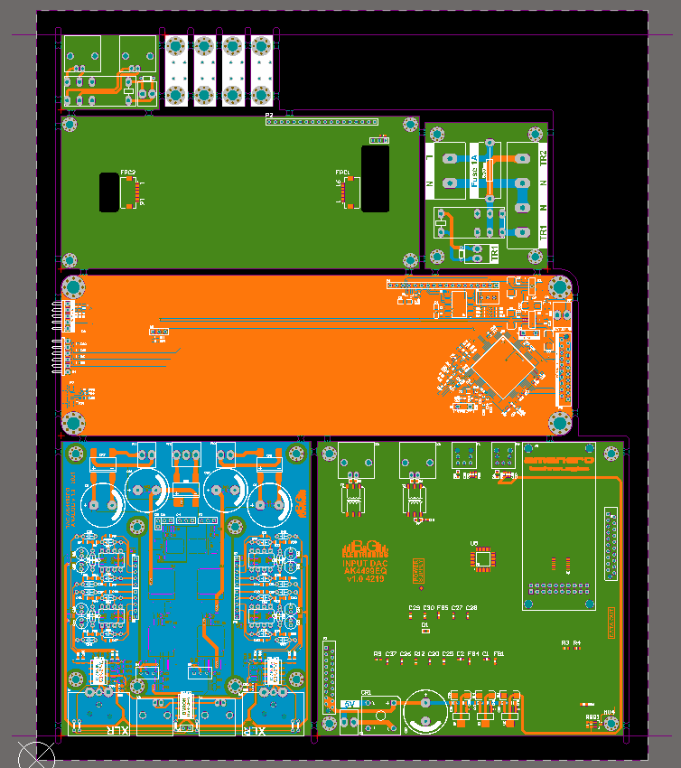

Złożenie panelu PCB do DACa ? 250x305 mm ?
Jeszcze kilka pcb zostało do zrobienia, ale gabaryty pozostaną.
Wykończenie pójdzie w matowej zieleni ze złoceniem i żółtą maską opisową ?

Ja zrobiłbym obudowę ciut większą, bo może ktoś inny będzie chciał zrobić inne zasilanie?
O... to już zasilanie trzeba poprawiać ?
Skąd taki wniosek?

Nie mówię że jest źle, ale ja wolałbym mieć ciut więcej miejsca w obudowie, chociażby po to aby sprawdzić inne rozwiązanie np. W zasilaniu i wstawić tam coś większego niż jeden czy dwa regulatory. Najlepiej osobno zasilaną każdą sekcję z niezależnym transformatorem. Czy podmienić Kondenstory na większe itp.
A tak zazwyczaj palca nie można wstawić i nici z zabawy. Jednak jeśli jest to jakimś ograniczeniem i trzeba "przemeblowanie" mocne zrobić to nie było tematu.
Miejsca w środku jest sporo plus jak widać na wizualizacji są dwa transformatory do cyfry o analogu. DAC jest modularny, zasilanie również posiada bardzo dobre. Najszybszym i najłatwiejszym sposobem w moim mniemaniu jest zrobienie nowej płytki z analogiem w przypadku chęci zabawy.

W DACu warto jest rozdzielić zasilanie. ?

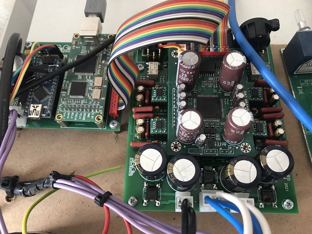

W tzw. "międzyczasie" wpadł nowy analog 😄

Gratulacje. Jakie opampy zastosowałeś? Tak z punktu widzenia miłośnika testowania różnych konstrukcji opampów trochę mało miejsca na zmianę np. na staccato czy też muzgi.
Dzięki 🙂
Zastosowałem OPA1612 i do RCA OPA1611
Do testów zawsze można dać na przedłużkach chociaż przy dyskretnych całe parametry polecą mocno, jednak jest to ciekawa rzecz do sprawdzenia 🙂
Przyszłą wersję planuję zrobić już całkowicie w SMD (Opampy) i kondensatorami w analogu Amtranc AMCH.
I jak ja wlutuję podstawki  😂
Jeżeli zebrałoby się kilka osób chętnych, można by zrobić wersję dedykowaną pod duże opki :).
Póki co sama kość AK jest niedostępna, albo na zagranicznych portalach aukcyjnych można kupić 3 razy drożej niż u dystrybutora....
Pozostaje czekać aż AK wznowi produkcję.

W 95% tak będzie to wyglądało :).
Pozostała ostateczna weryfikacja schematu i ścieżek.
Hidden Content
Czy moduł ten będzie uniwersalny, czy dedykowany pod ten konkretnie dac?
Projektowany jest z myślą o moim DACu, ale nie powinno być problemu z użyciem go do innych.
Zawsze można kilka ficzerów dopisać pod konkretną kostkę i przy startowej konfiguracji definiować kilka rzeczy :).
