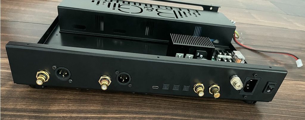

Obudowa przyszła z malowania 🙂
ładnie, jaki był koszt takiego malowania i czy trzeba jakoś specjalnie przygotowywać taką obudowę do malowanie ?
Dzięki :)
Blacha prosto z lasera jak była, taką dałem. Fakt, że rożnej jakości stał stosują na laserach. Po sąsiedzku mam lakiernie proszkową, w poniedziałek popołudniu zaniosłem, w czwartek do odbioru. Cena nie duża, jakość bardzo dobra. Firma specjalizuje się w robieniu ogrodzeń.
