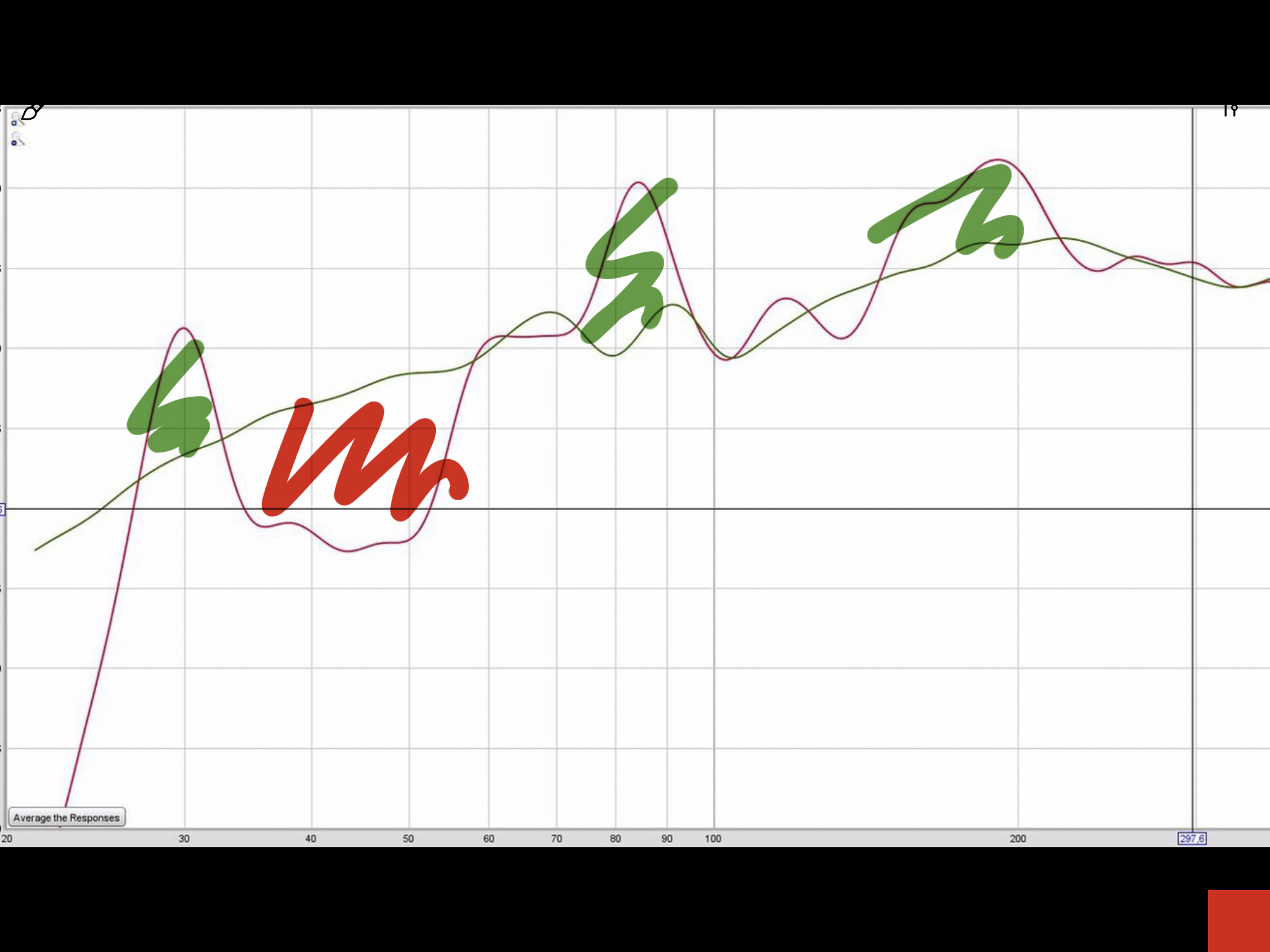

Przeciez przez tlumienie nie redukujesz „ilosci“ basu i „barwy“ dzwieku. Co eliminujesz/redukujesz to odbicia/mody i poglos. A mody prowadza (zaleznosci od miejsca siedzenia) do BRAKU basu.
Poza tym, wylozenie calego pomieszczenia cienka mata prowadzi do waskopasmowej absorbcji okreslonych (wyzszych) czestotliwosci. Cala reszta zostanie bez zmiany. Czyli zmienisz „podkolorowanie“.
Zanim zaczniesz robic to na pale, rozejrzyj sie na forach KD, jak to sie robi (np. przy uzyciu mat z welny mineralnej, pokrytej od przodu materialem
Zaloguj się, aby zobaczyć treść (możliwe logowanie za pomocą ) Tutaj widac, jak brak tlumienia odbic BASU prowadzi do BRAKU basu - patrz olbrzymia dziura w zakresie basu (zakreskowana na czerwono), i to w tym najprzyjemniejszym zakresie 30-60Hz

A skad ty to wiesz ze wyzsza srednice i wysokie sa celem?
Mieszasz/mylisz sens tlumienia z preferowanym brzmieniem zestawu. Moze twoje zestawy glosnikowe brzmia po prostu „zbyt jasno“? Wtedy tlumienie nie jest rozwiazaniem.
Aby stwierdzic, czy i gdzie potrzebujesz tlumienie, musial bys zmierzyc czasy poglosu. Wszystko inne to dzialanie w ciemno
