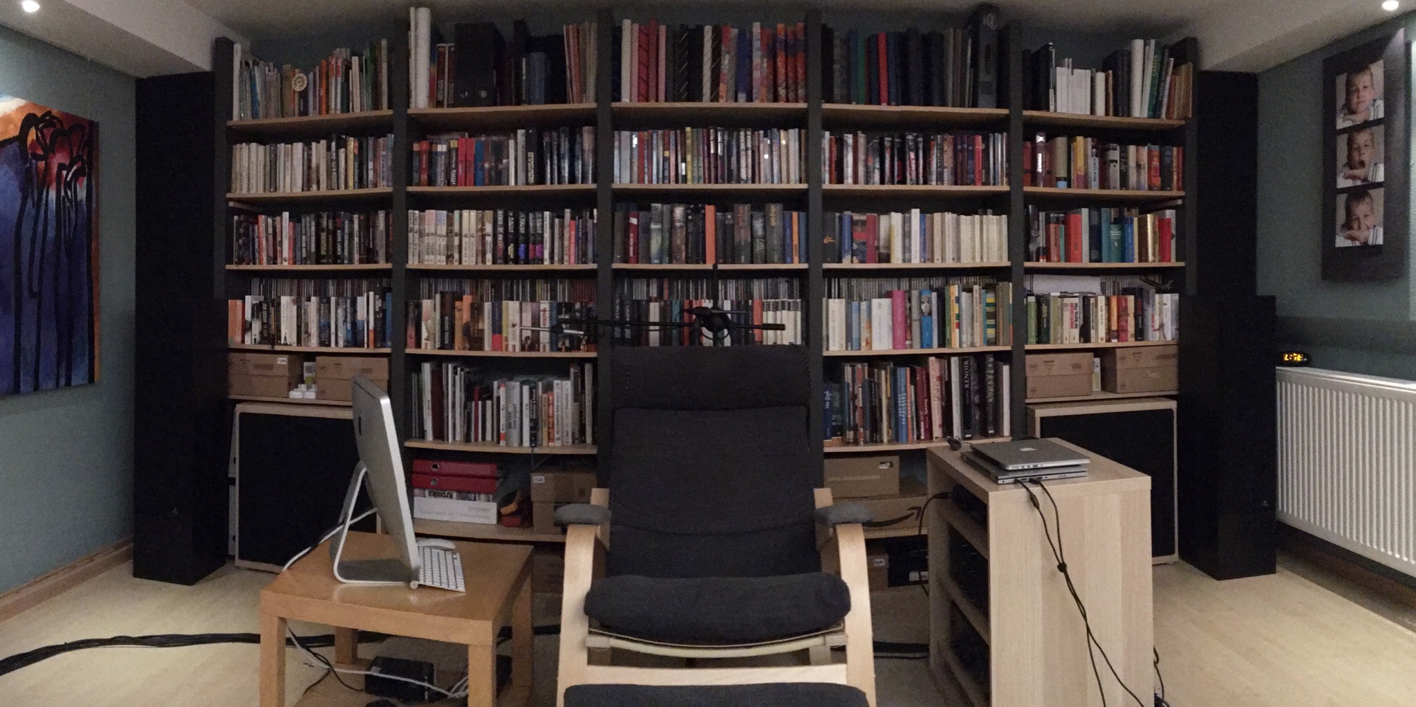

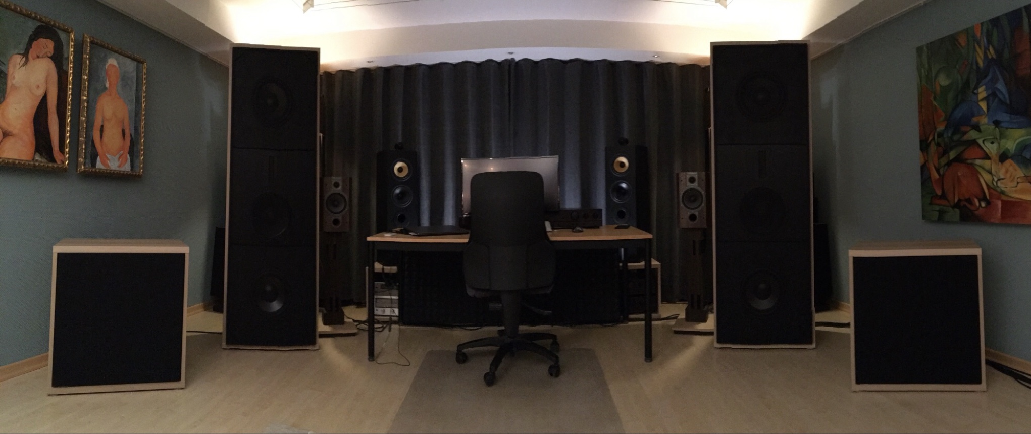

Jestem w tej szczesliwej sytuacji, ze rzeczywiscie mam takie „muzyczne pomieszczenie“ i pelna „wolnosc Tomku w swoim domku“ -> moge je urzadzic jak chce, bezkompromisowo, bez zwazania na koty, innych domownikow, sasiadow, itd.
Ale mimo to wybralem takie „rozwiazania“, ktore po wejsciu do pomieszczenia sa absolutnie nie do rozpoznania / niewidoczne. Gdyby nie to, ze pomieszczenie jest masywnie zawalone sprzetem audio, nikt by nie rozpoznal, ze jest to pomieszczenie zaadoptowane do sluchania muzyki.
Samo pomieszczenie jest nie najmniejsze, ale ma niekorzystne proporcje 5,75x4,55x2,35m.
Trzy sciany i sufit/podloga to czysty beton, jedna boczna sciana to cegla.
Moja koncepcja na akustyczna adaptacje to:
- zakres czestotliwosci powyzej 100Hz probuje skorygowac „konwencjonalnymi“ srodkami (pochlanianie/rozpraszanie)
- zakres czestotliwosci ponizej 100Hz jest korygowany przy uzyciu odpowiednich aktywnych rozwiazan (DSP / Active Bass Trap / DBA) . W tym zakresie czestotliwosci rozwiazania „konwencjonalne“ sa bezsilne, malo skuteczne i malo precyzyjne
Calosc bazuje na nastepujacych „domowych srodkach“:

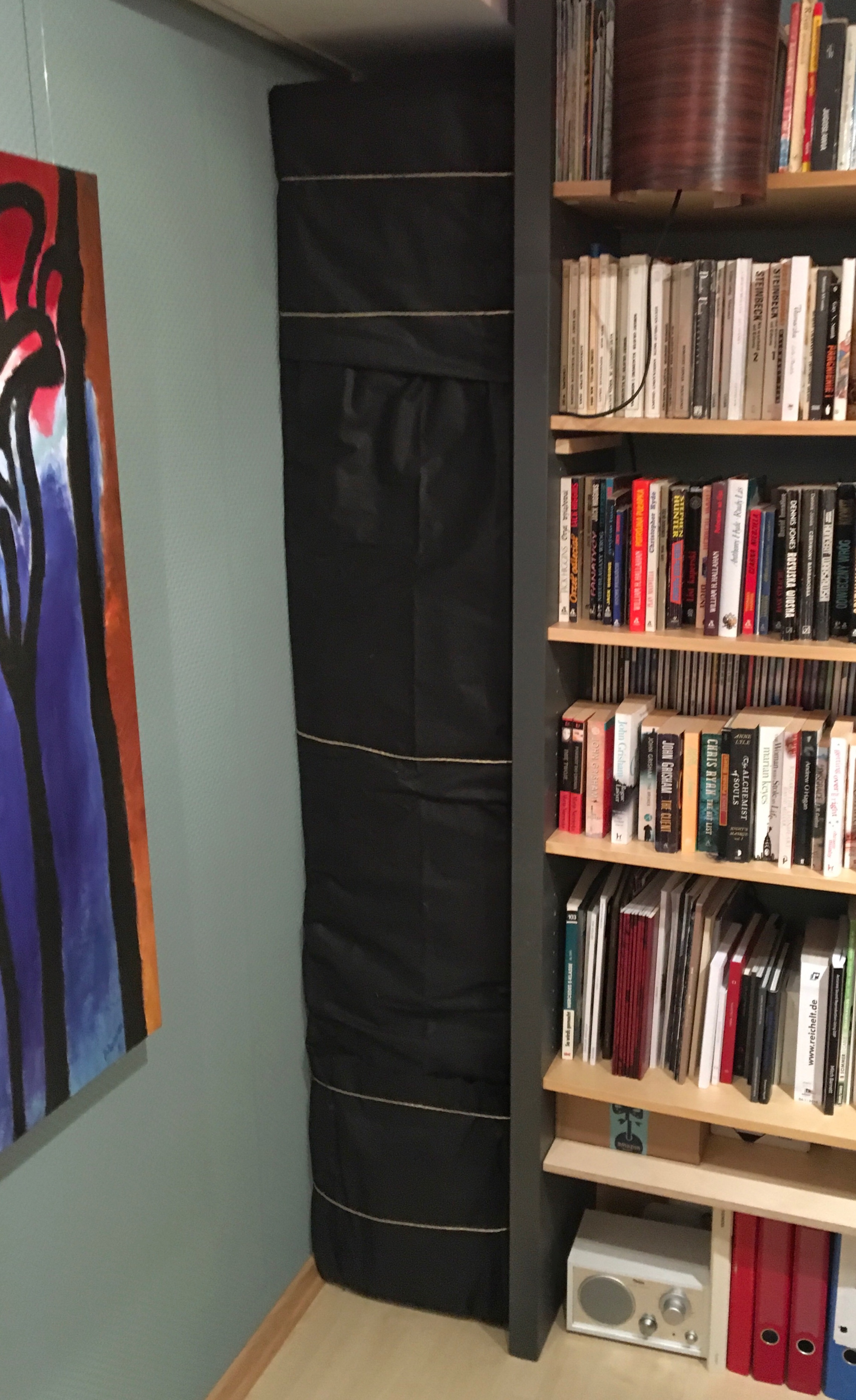

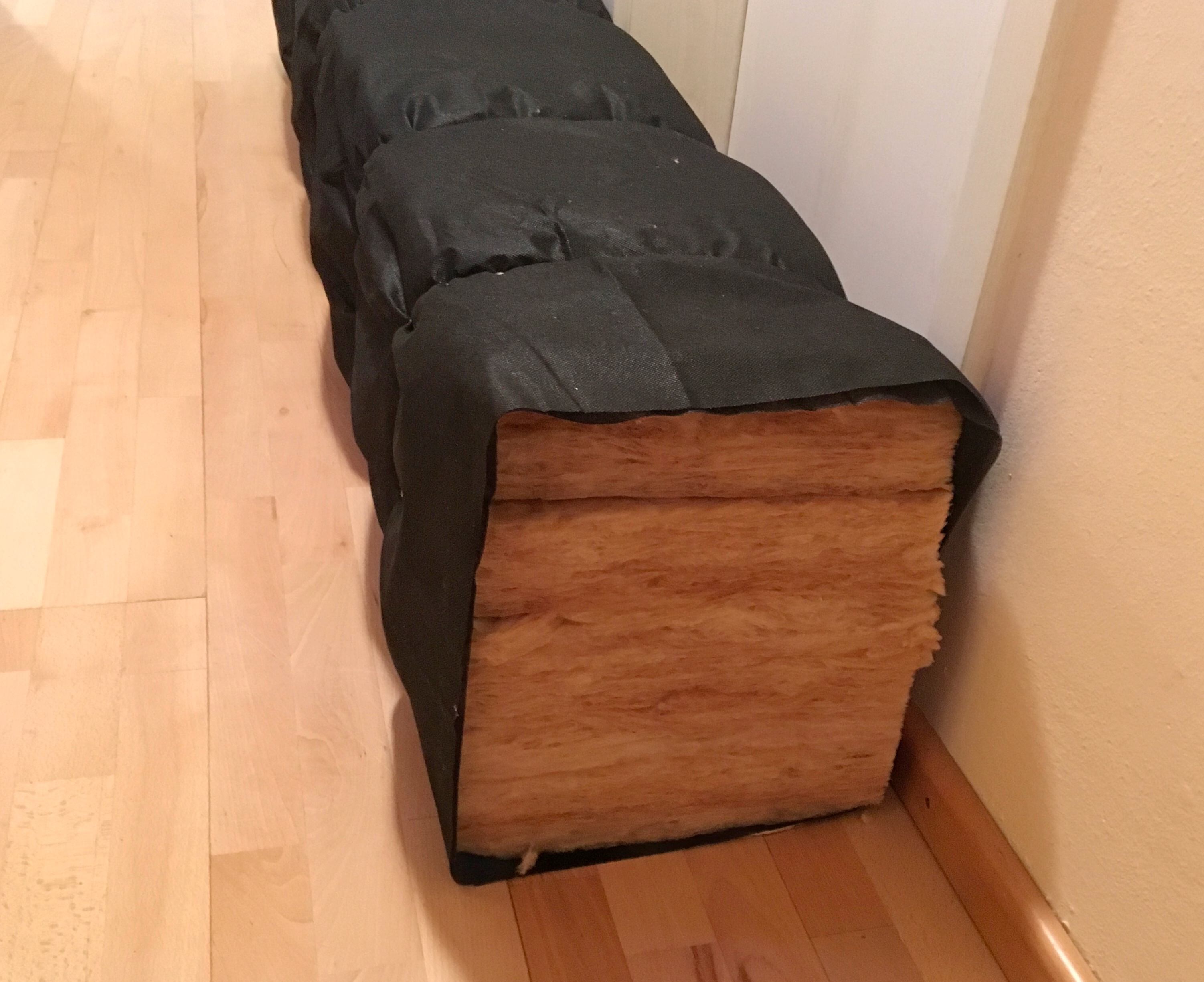

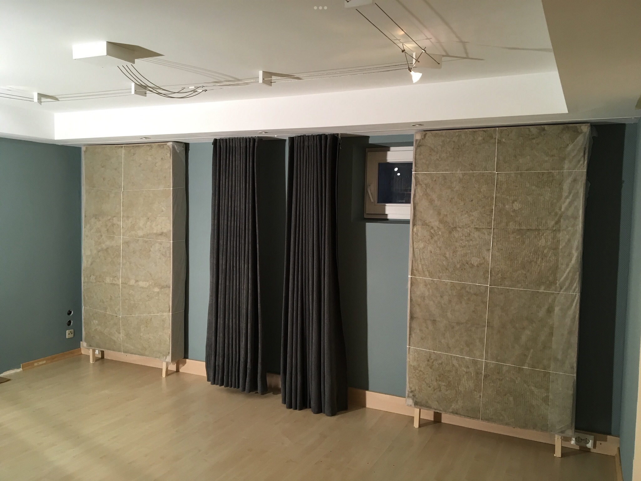

1. CALA sciana frontowa jest pokryta zmajstrowanymi panelami z welny grubosci ok. 20cm. Panele znikaja niewidocznie za kotara
2. Ciezka, „mechata“ kotara na calej frontowej scianie (pozostalosc po kinie domowym, ktore mialem 20 lat temu )

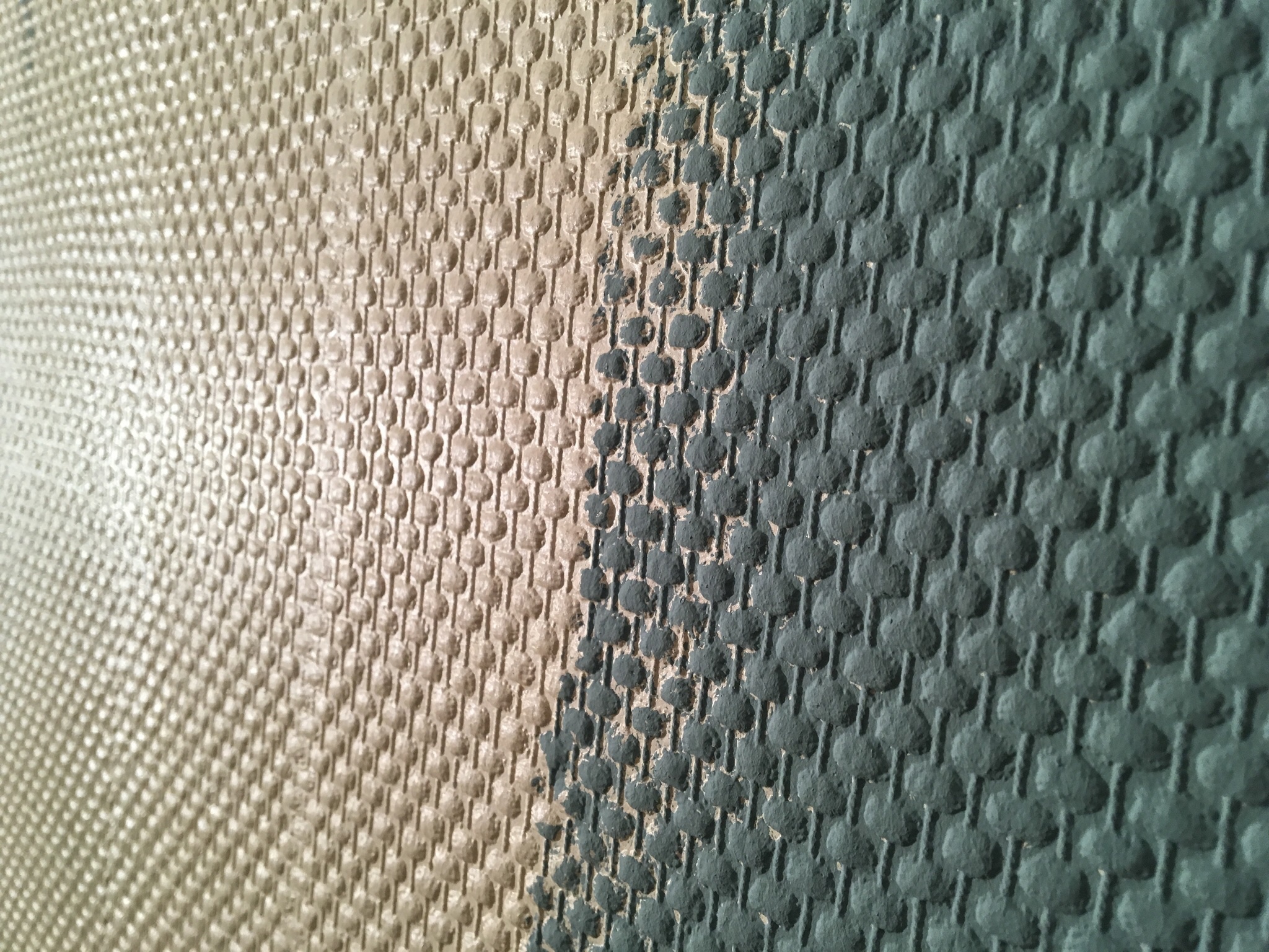

3. „Perforowana“ tapeta na miekkim „styropianowym“ podlozu (5-6mm). przyznaje, nie jestem pewny, czy to cos pomaga
4. Dwa bastrapy w tylnych katach miedzy sciana a regalem. To bylo martwe bezuzyteczne miejsce, wiec jecwypchalem, niezalznie od tego czyvto dziala czy nie. W kazdym bac razie nie zadzkodzilo

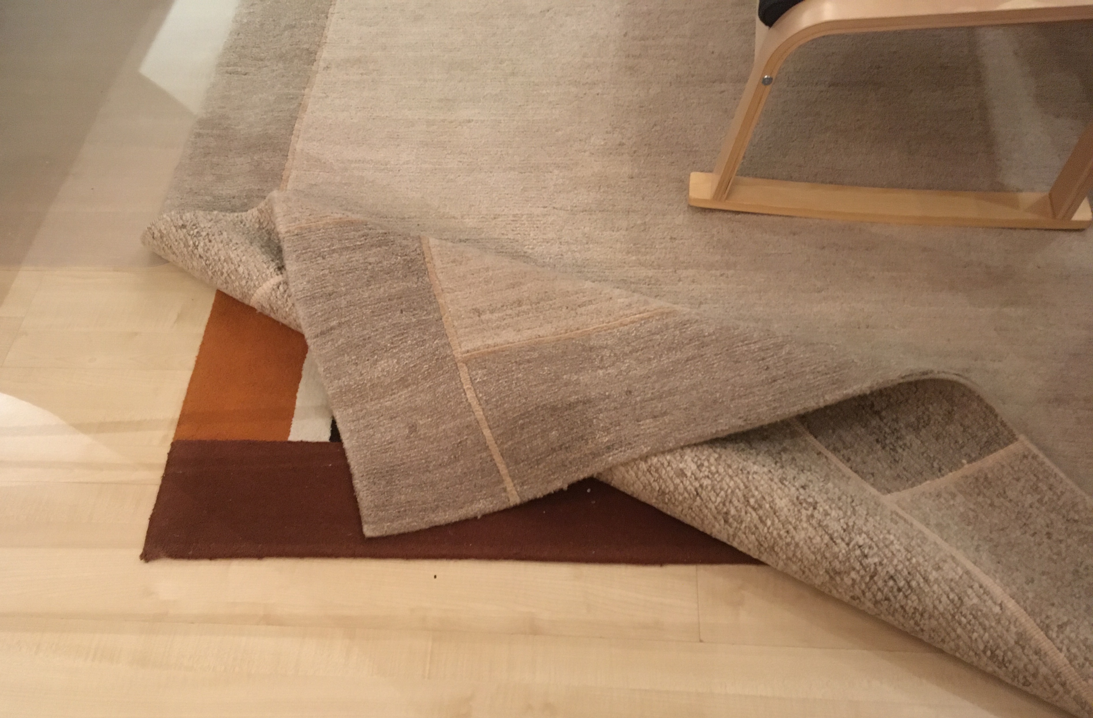

5. Podwojny dywan -> dwa grube welniane dywany

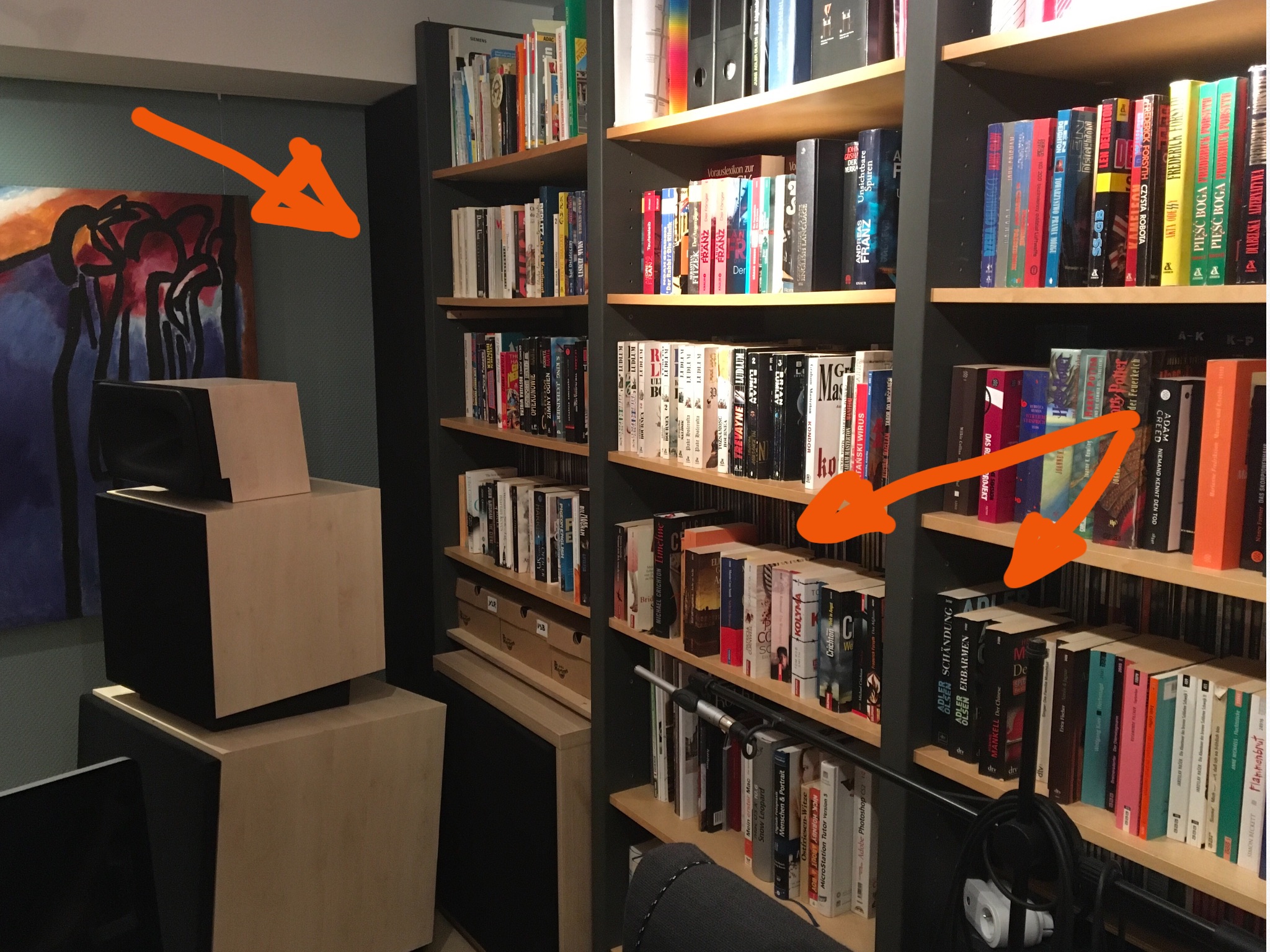

6. Regal ksiazkowy pokrywajacy CALA tylna sciane. Kilka tysiecy ksiazek ustawionych w kilku rzedach w „przypadkowych“ odstepach
Nie uzywam zadnych specjalnych dyfuzorow i zadnej adaptacji sufitu.
Hidden Content
Zaloguj się, aby zobaczyć treść (możliwe logowanie za pomocą ) Tak to wyglada w „rzeczywistosci“
Front:
Back:

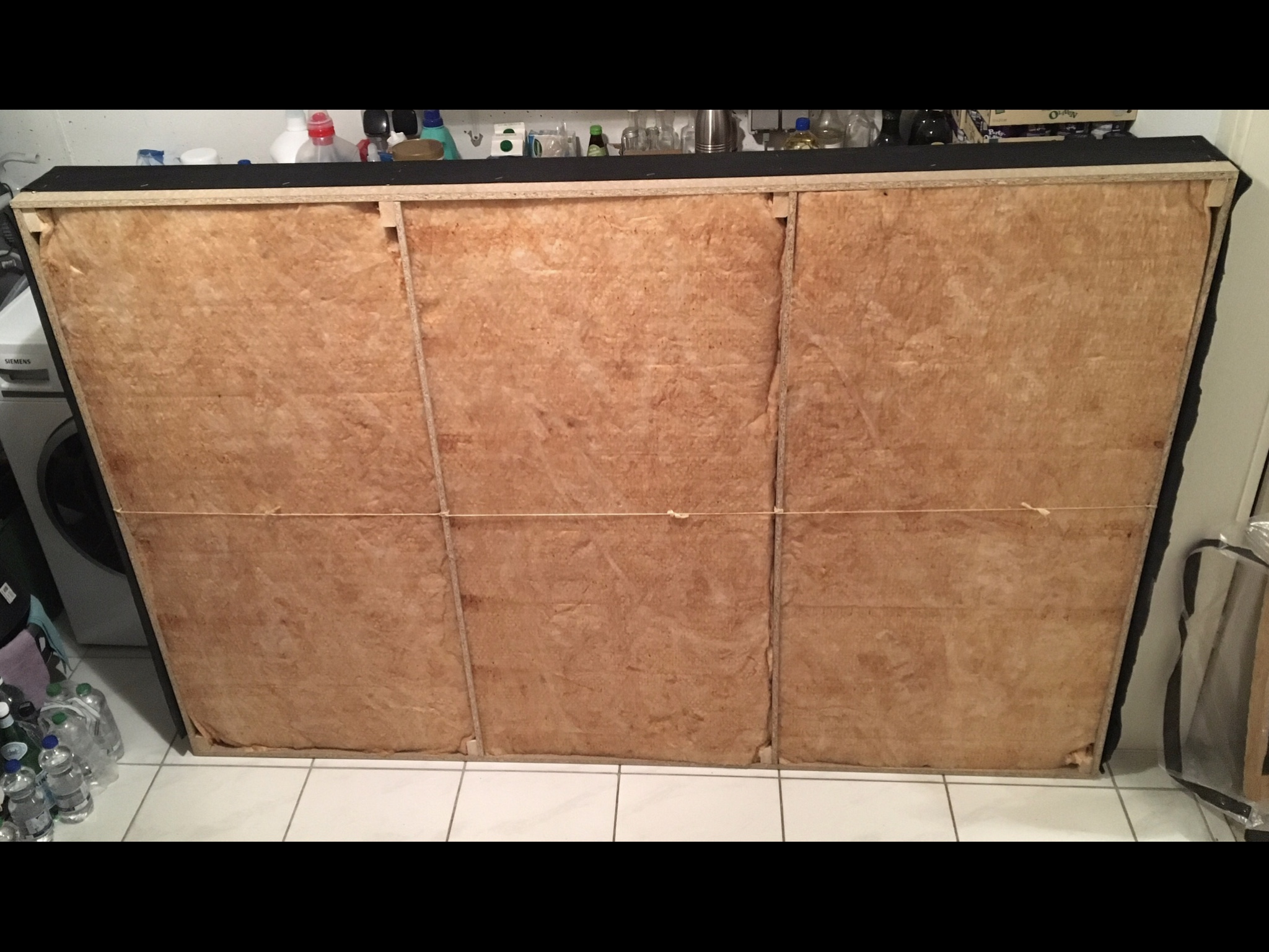

1. Panele za kotara
Prosta rama (od ziemi do sufitu) wypchana welna
Hidden Content
3. Tapeta
4. Bastrapy

5. Podwojny dywan
6. Ksiazki nierownomiernie ustawione dzialajace jak dyfuzor

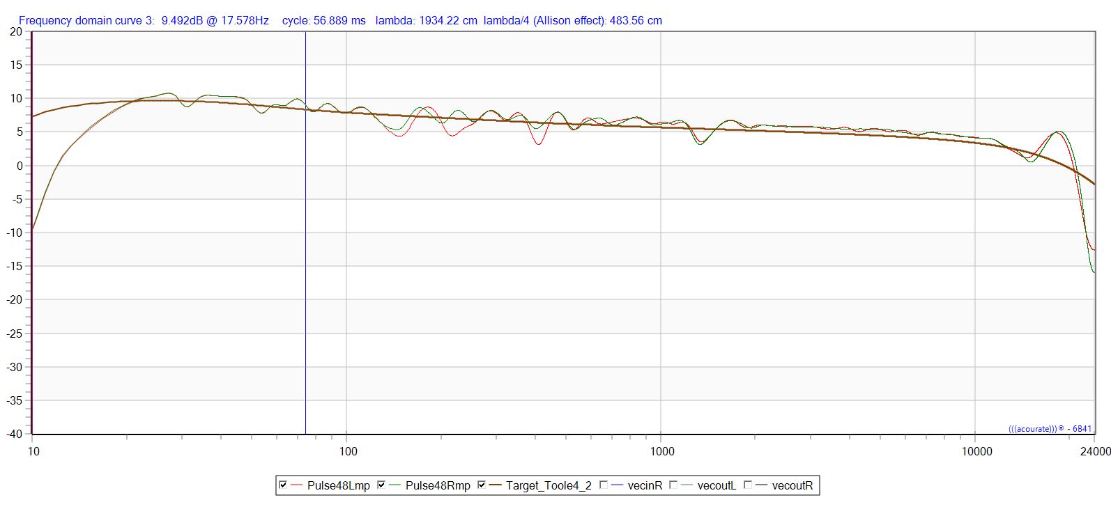

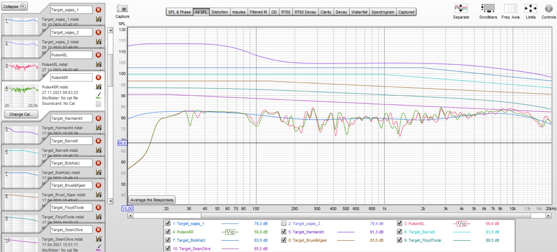

A teraz czas na sedno sprawy > POMIARY
Zaczne od tych prostych, czyli przebiegu charakterystaki czestotliwosciowej w miejscu odsluchu.
Poniewaz buduje/testuje wiele zestawow z roznymi koncepcjami i setupami moge przytoczyc kilka roznych pomiarow. Ze wzgledu na wielkosc tych zestawow (i to w pomieszczeniu 25qm) jak i ich koncepcje (aktywne wysterowanie, wsparte solidnymi subwooferami) osiaglne pasmo/zejscie jest po czesci „absurdalne“, ale skupmy sie na tych wyzszych zakresach i ich odchylkach, gdyz w moim wypadku te sa bardziej wynikiem adaptacji akustycznej.

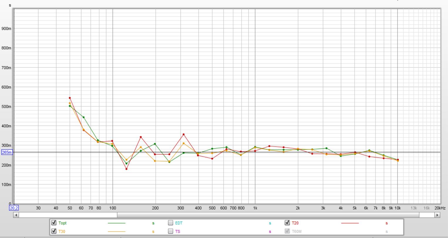

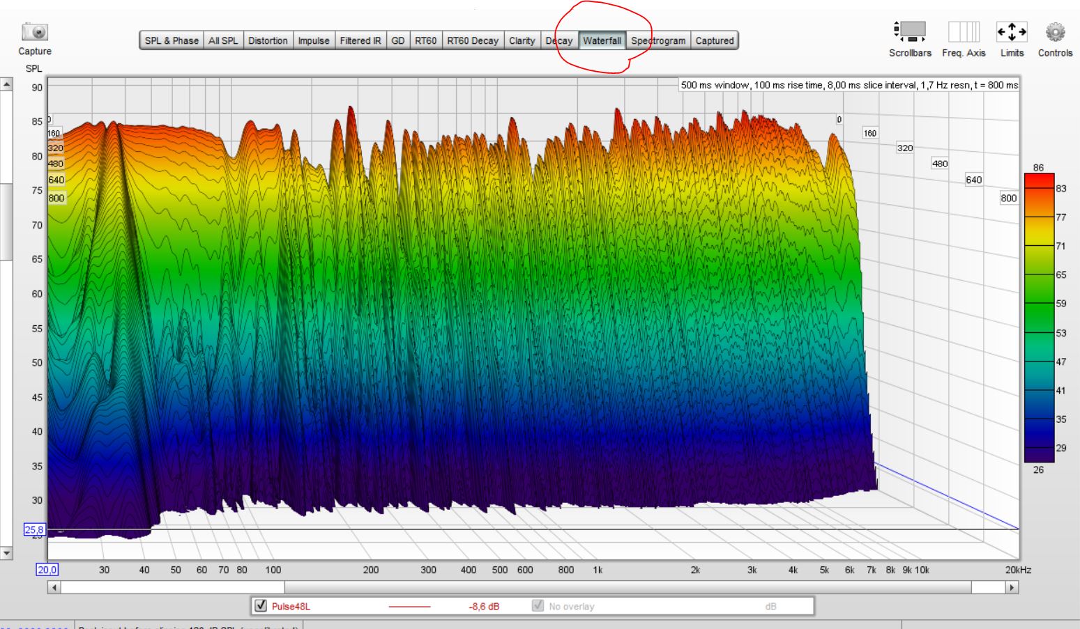

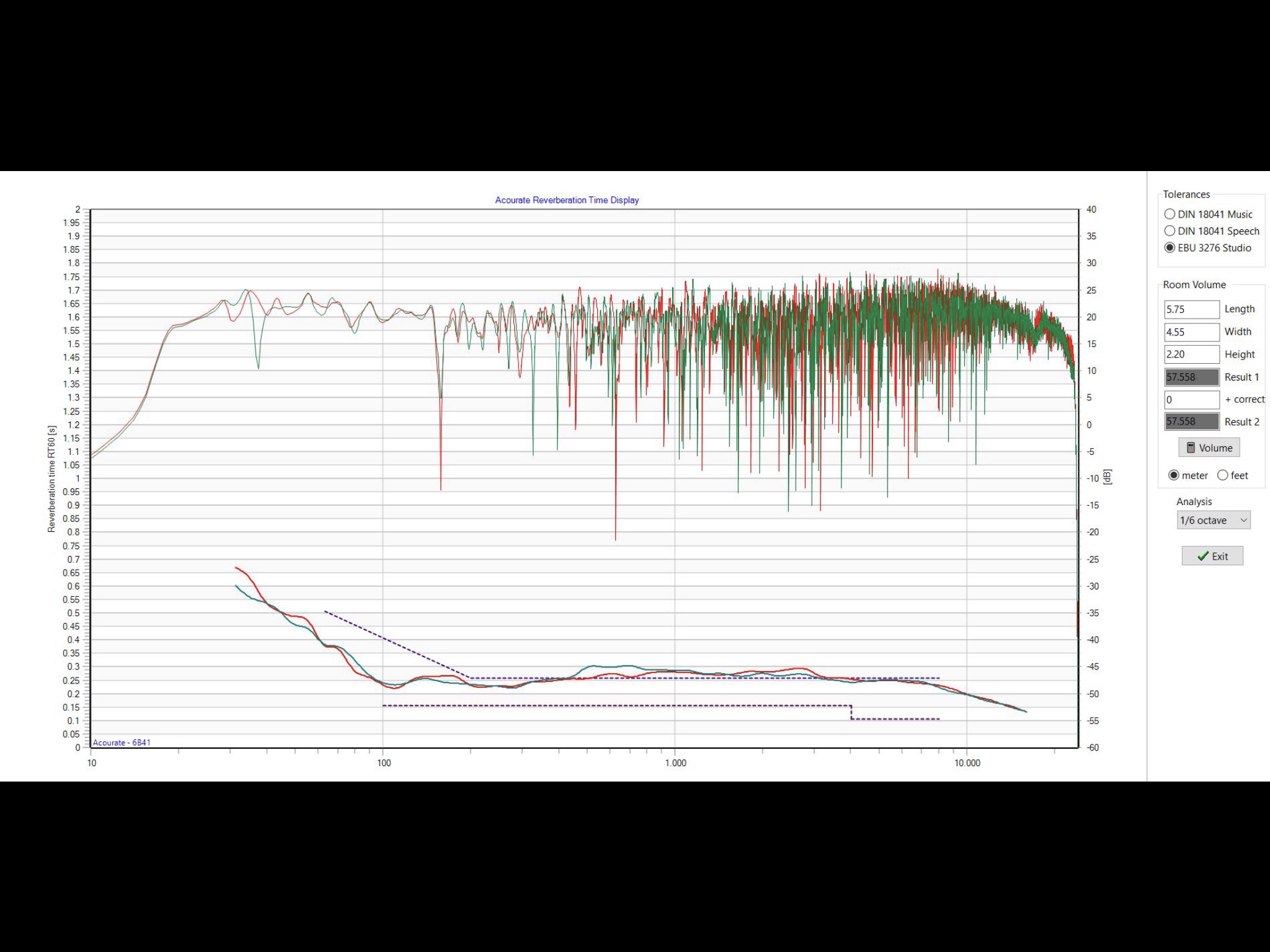

Pomiary Waterfall i RT60.
Te pomiary sa jeszcze ciekawsze niz powyzsze, bo bardziej odzwieciedlaja wynik adaptacji akustycznej

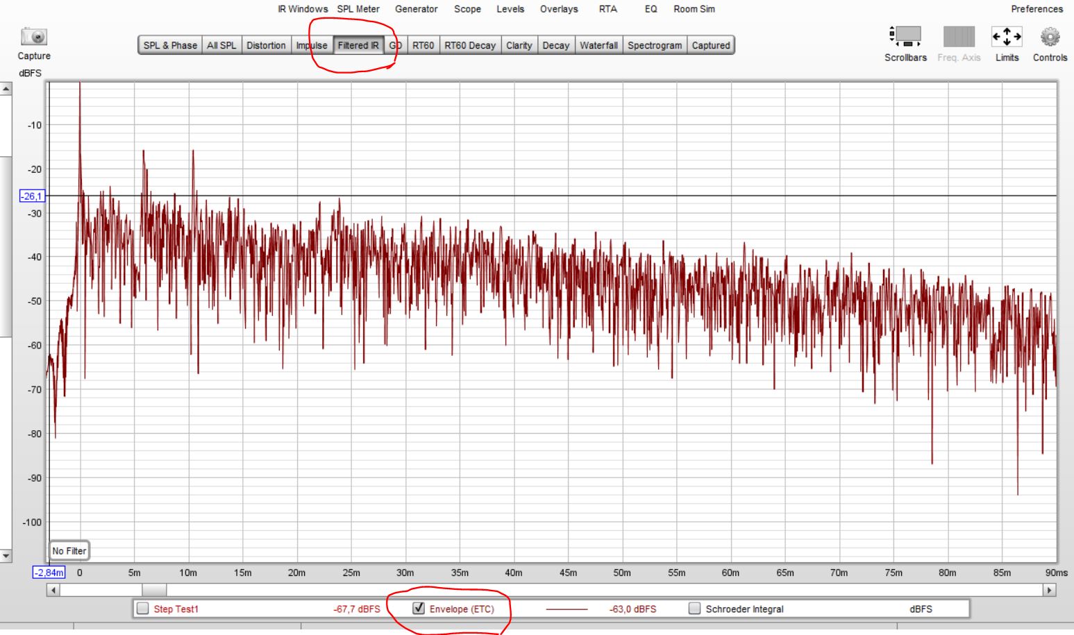

Na zakonczenie wspominiane juz ETC
