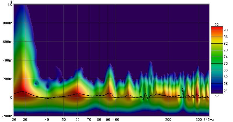

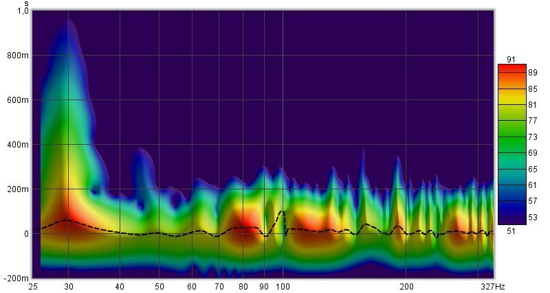

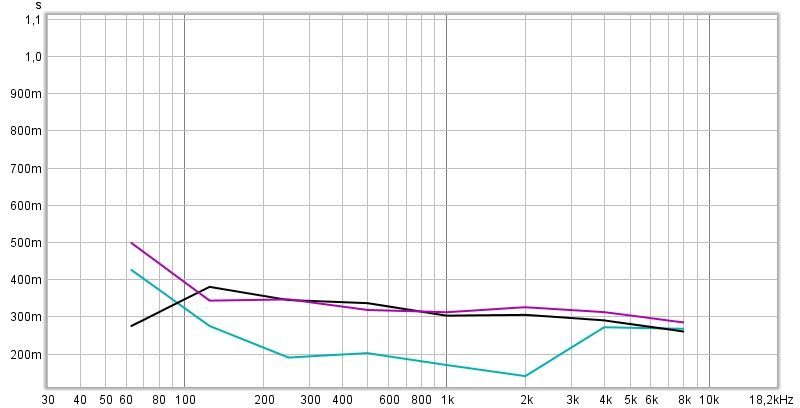

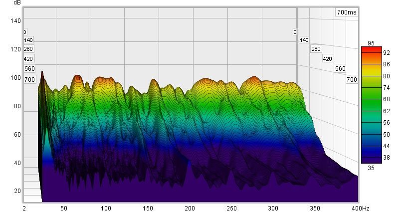

Trochę podziałałem, ddyfuzor kilka paneli z wełny, dwa narożniki zabudowane wełna+g/k i ściana za kolumnami zabudowana panelem płytowym G/K +10cm wełny strojone niby na 60Hz.
Górki 60 i 90 Hz ładnie przycięło ale te 30Hz dalej hula, planuje w tym względzie zabudować jeszcze pozostałe dwa narożniki, trochę już mam ograniczone pole manewru bo czas pogłosu mam już na granicy przyzwoitości, niżej już nie mogę zejść.

Nie rozumiem.
Jak stroisz welne na 60Hz?
Przy 60Hz nie masz gorki tylko wielka szeroka dziure.
Co to jest powyzej 10kHz, ten nagly wzrost?
Przy wodospadzie wybierz skale logarytmiczna (os pozioma) i sensowny zakres osi pionowej (140dB jest zbedne).
Pokaz caly zakres 20-20.00Hz a nie tylko do 400Hz
Czasy poglosu w okolicy 300msnie sa „nieprzyzwoite“
Powalczył z okolicami 60Hz   skutecznie , a już z 30Hz nie jest tak łatwo i górka została ?

Łatwo nie jest ale było tak...
no to tak wygląda że 60Hz ''z głośnika'' 30Hz ''z basreflexu'' a pomiędzy dolina,  , a zatkaj bas reflex i zmierz ? , , chyba było w miarę normalnie wiadomo że nie będzie linia prosta ale względem pozostałych zakresów w normie , zafundowałeś sobie ''dziurę''

no właśnie, chyba przesadziłem z tym prostowaniem.
A jakie to kolumny ? , basreflex ? , zatykałeś i robiłeś pomiar może to z niego te 30Hz , i to walka z kolumnami będzie  ? , znasz może jakieś pomiary tych kolumn z jakiegoś pisma ?  AUDIO itd
To nie sa „pomiary kolumn“, to pomiary kolumn + pomieszczenie, a to nie to samo
Pomiary z pisma sa dla porownania zbedne/bezuzyteczne z powyzszego powodu. A nawet gdyby to byly pomiary z pomieszczeniem, to nadal byly by bezuzyteczne bo wykonane w innym pomieszczeniu
Nic nie przesadziles, takie dziury to efekt modow (destructive cancellation interference) a nie przetlumienia. Pisalismy o tym juz sto razy
Gdybys mial wystarczajace tlumienie, to by takie dziury nie powstawaly

4 minuty temu, xajas napisał:
Podbicie o 15-20dB to na pewno nie efekt BR albo strojenia zestawu glosnikowego
może być , a co do mojego wcześniejszego wpisu może kolega walczy z np tak strojonymi na basie kolumnami
Ot to całe zło pod płytą...może z połowę wyrzucić?...
1 minutę temu, xajas napisał:
Powtorze sie, ten strojony peak na basie to +5dB a nie +15-20dB
Jak nie zaczoł walczyć wyglądało normalnie , teraz to wygląda niezbyt dobrze  ,
szczerze to ten peak na 29Hz to jakoś nie przeszkadza w słuchaniu, no chyba że mnie oświećcie, zamysł był sciąć trochę górkę na 60Hz...i się udało😄
Generalnie w odsłuchu jest lepiej niż było, czytelniej.
