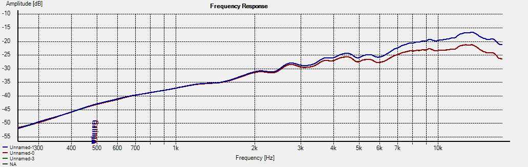

To jest wlasnie leczenie objawow, a nie przyczyn choroby. Problemy wynikajace z kiepskich charakterystyk katowych to "zasluga" filtrowania 1 rzedem, poniewaz waszym priorytetem jest zachowanie liniowosci fazy ( ktorej zbawiennego wpywu na jakosc dzwieku jeszcze nikt nie udowodnil ) i czesciowo zgrania czasowego.  Szukanie do tego kierunkowego glosnika wysokotonwego jest pozbawione sensu.

I nie, to nie jest szum. To zerowe wygładzanie pomiaru ? Tak działa duża ilość próbek. Nawet na tym Earthworks z preampem (poleconym jak mnie pamięć nie myli, przez Seasa), pomiar nie zbyt się nie różni. Nawet na 250 tysiącach próbek.
Maksymalna czestotliwosc probkowania Clio to 96khz - to z reszta widac na pomiarze. Maksmalna sekwencja FFT to 65536.  Mikrofon tu nie ma nic do rzeczy. Robicie pomiary w kiepskich warunkach i unikacie bramkowania - stad taki efekt jak na screenie z SoundEasy.

To jest ilość sampli, możesz wykonać pomiar kilkukrotnie, wtedy zwiększając precyzje pomiaru.
Teraz clio poszło w odstawkę na rzecz Arty, odpowiedniego pre i tego earthworks QTC50 (genialny mikrofon), tutaj można znacznie zwiększyć próbkowanie pomiaru (tylko gorzej z konwersją do soudeasy, bo te nie chce łykać powyżej 65 tysięcy próbek). I to nie jest unikanie bramkowania. Bo bramkowanie oczywiście jest, bramkowanie to podstawa.
