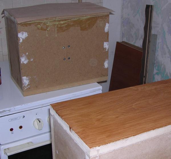

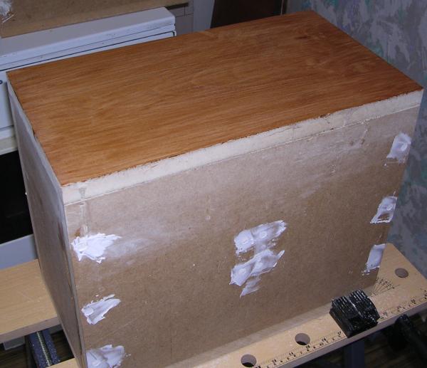

Korzystając z pożyczonej cyfrówki przedstawiam kolejny etap działań. Popróbowałem fornirowania ;) Na razie tylne ścianki, dla nabrania wprawy.
Malowanie lakierobejcą Dulux, pędzlem, na razie nie daje zadowalających efektów. Na zdjęciu jeszcze wygląda w miarę, ale na żywo jak na razie jest nie do przyjęcia. Pocieszam się, że to dopiero po pierwszym malowaniu. Przeszlifuję dokładnie i może będzie lepiej...
Tak powoli mi idzie robotka przy skrzynkach, że zdażyłem już zamówić Vify M18WH. A więc najpierw będzie Vifa + Morel, a Visatony jeszcze poczekają.
Jeszcze wgląd do środka na maty z filcem. Tylną ściankę wykleję filcem dopiero jak już będą otwory na BR i zaciski.
