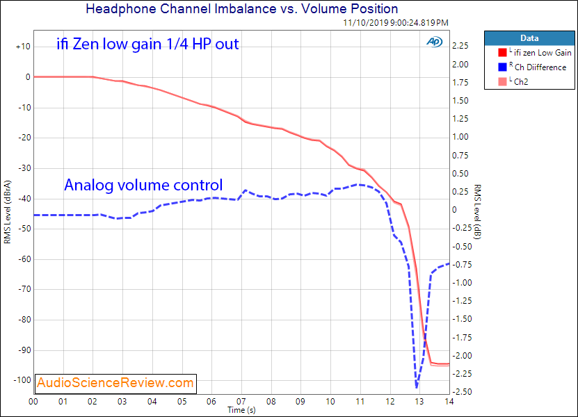

Właśnie chciałem coś poczytać o tym klocku i znalazłem takie coś:
Odnośnie tego CAN producent podkreśla też całościowe zbalansowanie, pracę w klasie A, ogromną moc (wzmocnienie 52x), zastosowanie kondensatorów Panasonic ECPU, TDK C0G i muRata, wzmacniaczy operacyjnych iFi/AMR ‚OV’, rezystorów MELF, niskoszumnych układów scalonych Texas Instruments oraz wielościeżkowego potencjometru Tokyo Cosmos Electric Co. (TOCOS) „z wyjątkowym dopasowaniem kanałów nawet przy niskim poziomie głośności”. (Te potencjometry trochę podczas kręcenia trzeszczą, ale to jest normalne, do tego stopnia są czułe.)
I tu zakończyłem czytanie tej głupkowatej recenzji:
Autor recenzji bez wątpienia jest płatnym recenzentem, który robi z siebie mega idiotę. Wytłuszczony fragment jednoznacznie pokazuje, że w nowym produkcie dostajemy wadliwe potencjometry. Potencjometr, który trzeszczy nadaje się do śmieci. Jaka do czorta czułość??!! To szmelc elektroniczny po prostu.
Poza tym wg portalu
Zaloguj się, aby zobaczyć treść (możliwe logowanie za pomocą ) potencjometr standardowo nie trzyma balansu - jak to zwykle bywa w potencjometrach standardowych (czyli nie drabinka, nie czip) - co w przypadku wzmacniacza słuchawkowego dyskwalifikuje taki produkt. Nie ma chyba nic gorszego w świecie audio jak nierówno grające słuchawki (krzywy balans).
ifi zen DAC and headphone amplifier HP Channel Balance audio measurements.png
