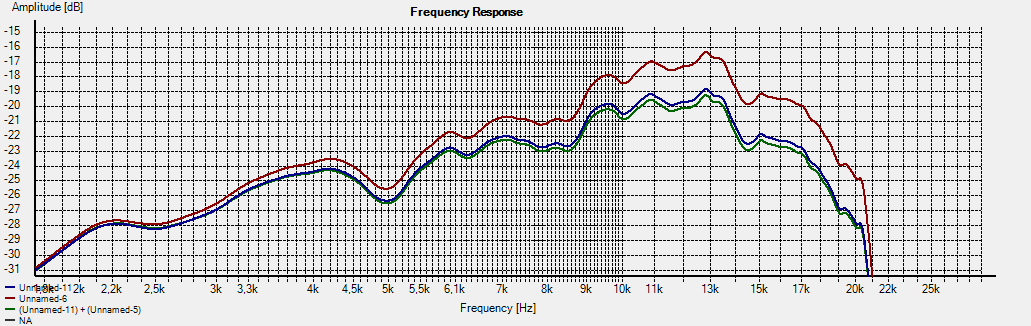

tak na szybko
czerwony D3404 filtrowany szeregowym kondem 3,3uF
zielony tłumienie na wejściu filtra 2 omy
niebieski kond równoległy 2,2uF
podziałka 1 dB
13 minut temu, Ricambi napisał:
Zamienił stryjek siekierkę na kijek ?.
no nie zupełnie źródło pradowe stabilizuje punkt pracy lampy i zmniejsza zniekształcenia
jest zdecydowanie lepszym rozwiazaniem niż rezystor katodowy
9 minut temu, slawek.xm napisał:
tak na szybko
podziałka 1 dB
Pomieszanie z poplątaniem, co to ma wspólnego z zamianą tylko rezystora szeregowego na tylko kondensator równoległy? W filtracji pierwszego rzędu elektrycznie, możesz zamieniać szeregowe kondensatory na równoległe cewki i odwrotnie.
Nie odpowiedziałeś także dlaczego filtrowanie elementem równoległym jest lepsze od filtrowania elementem szeregowym?
Zaloguj się, aby zobaczyć treść (możliwe logowanie za pomocą ) Edytowane przez Ricambi
zamieniłem rezystor szeregowy 2 omy na kondensator rownoległy 2,2uf
pomierz sobie sprawdź i nie bądź niedowiarkiem ?
dodanie rezystora szeregowego wg mnie ma bardzo drastycznie negatywy wpływ na dźwiek
obniżenie zakresu pokazanego na pomiarze kondensatorem równoległym ma wpływ słyszalny ale nie tak drastyczny
sprawdź
sprawdź
