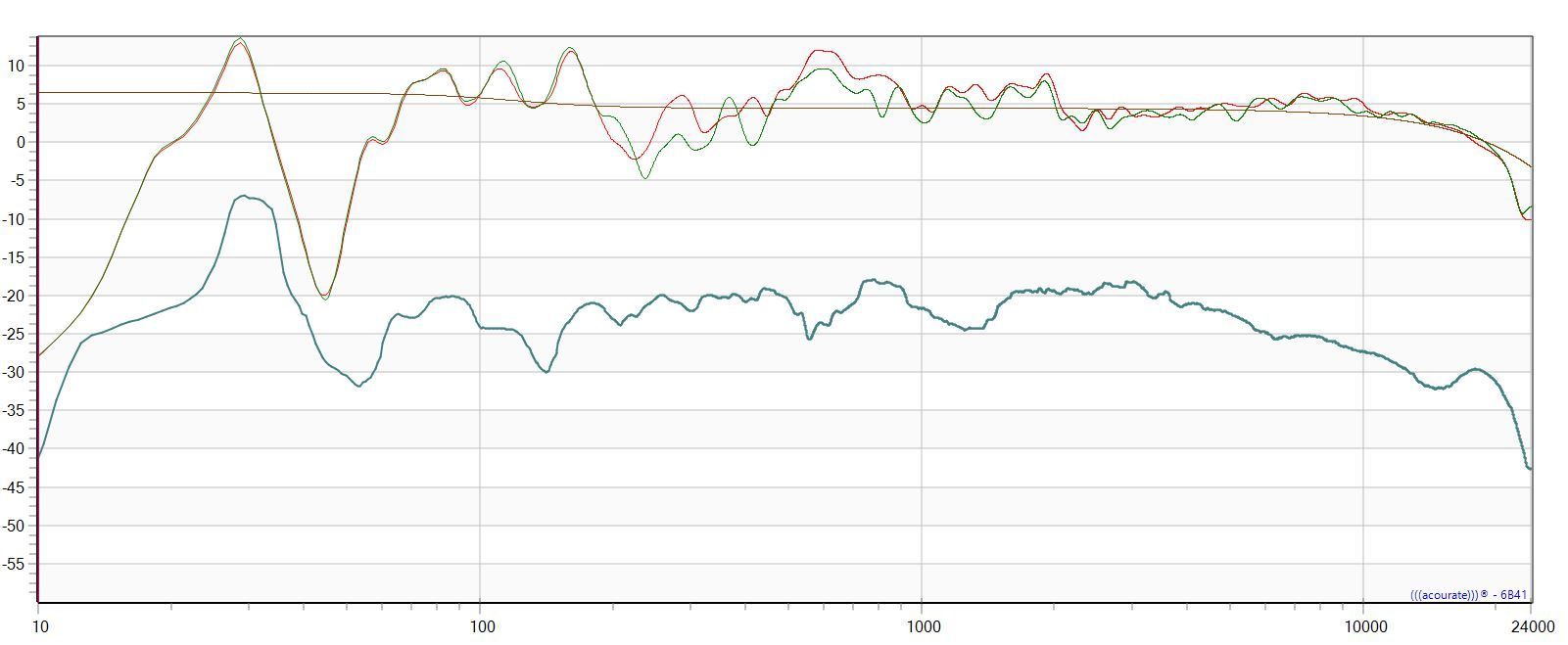

Dla zobrazowania podaje przyklad z mojego pomieszczenia.
Podobne do twojego 5,75x4,55m i uzylem podobnych glosnikow B&W804 czyli tez z dwoma niskotonowcami 6,5“
Jak widac na pomiarze w tym najwaznieszymnzakresie basu 30-60Hz powstaje szeroka gleboka dziura (zakreskowana na czerwono). To jest ten brakujacy bas wynikajacy z akustyki a nie z glosnikow
I nie zmienisz tego kupujac wieksze glosniki albo inny wzmacniacz

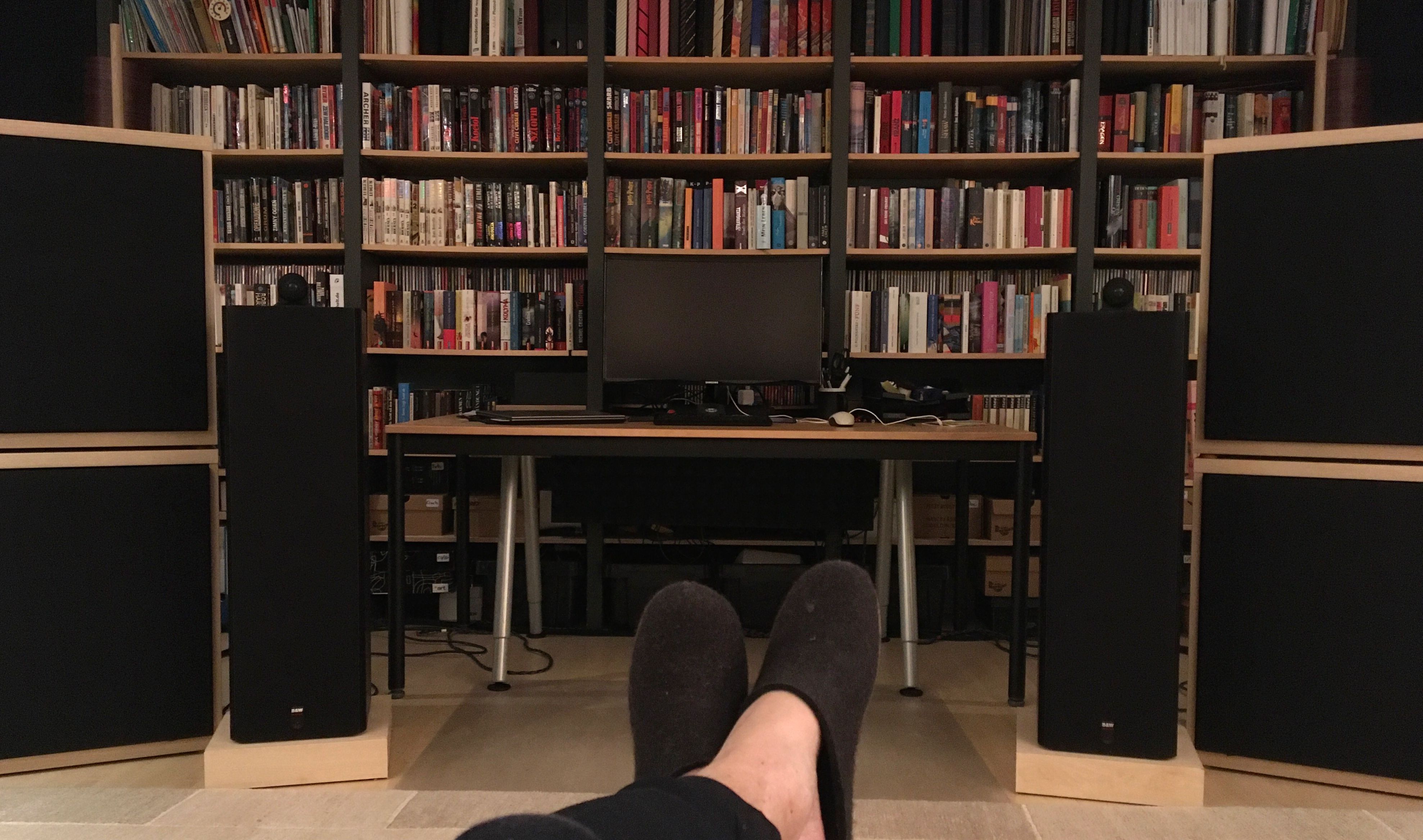

Tutaj porownanie tych samych B&W z pomiarem WIELKICH glosnikow z niskotonowcem 18“ i wzmacniaczem 2x1600W
Jak widac, ani wielkosc, ani moc nie eliminuje problemu z ta dziura w basie

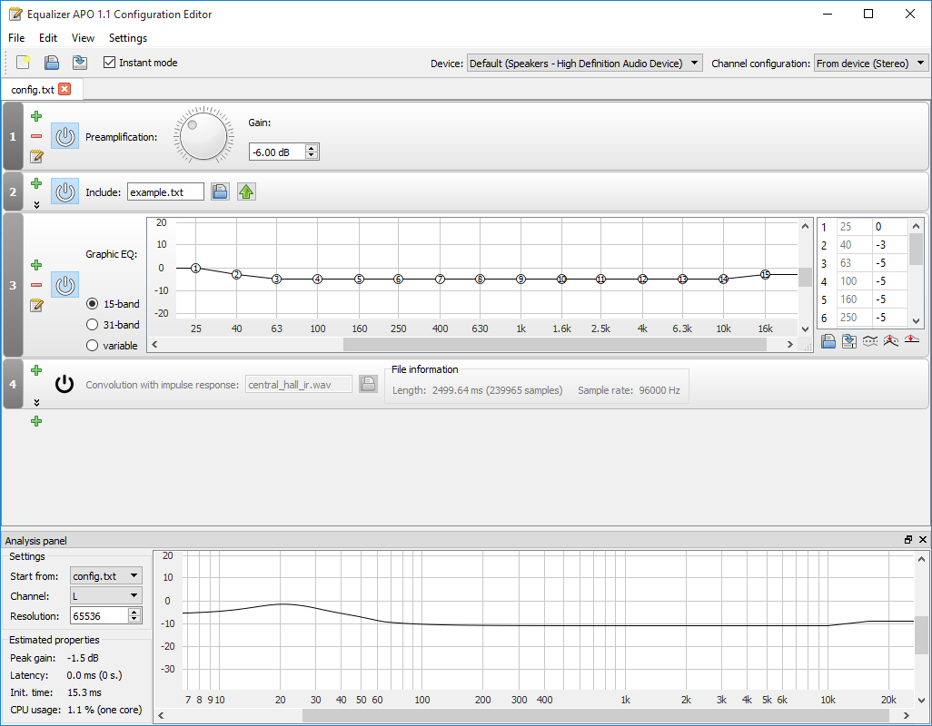

Inna ciekawa mozliwoscia jest uzycie „wirtualnego“ DSP
Jesli masz mozliwosc odtwarzania muzyki z PC, to mozesz na probe zainstalowac darmowy program EqalizerAPO.
W tym programie mozesz dopasowac/podbic przebieg/poziom glosnosci basu dla roznych czestotliwosci basu i stwierdzic „ktorego basu“ brakuje.
BTW. moze generalnie mozesz sobie w ten sposob dopasowac brzmienie zestawu do twojego smaku, co by tymczasowo rozwiazalo problem
