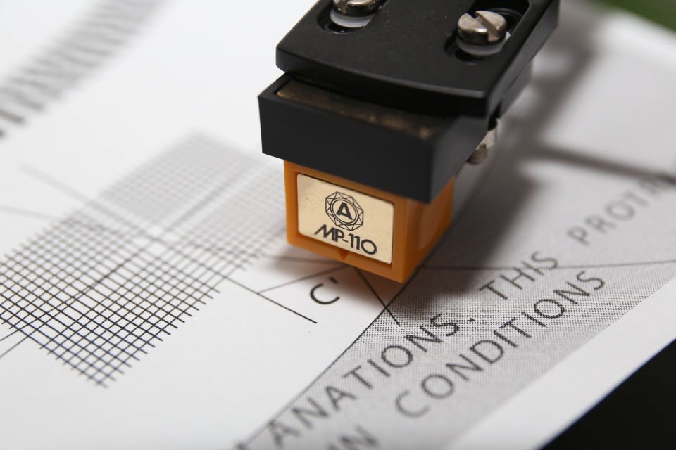

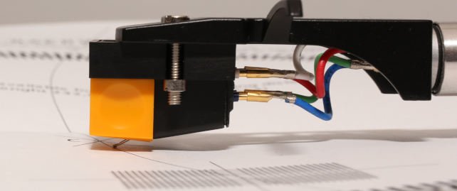

Tymczasem ciągle walczę z moim gramofonem. Dziś przyszła pora na kalibrację nowej wkładki. Wszystko poszło w miarę gładko oprócz jednej z najprostszych regulacji tj. regulacji azymutu. Czy ja dobrze widzę, że muszę wprowadzić drobną korektę. Proszę zwrócić uwagę na wkładkę i jej odbicie w płycie winylowej na zdjęciu zawartym w pliku wkladka.JPG. Jak dla mnie jest "krzywo" .

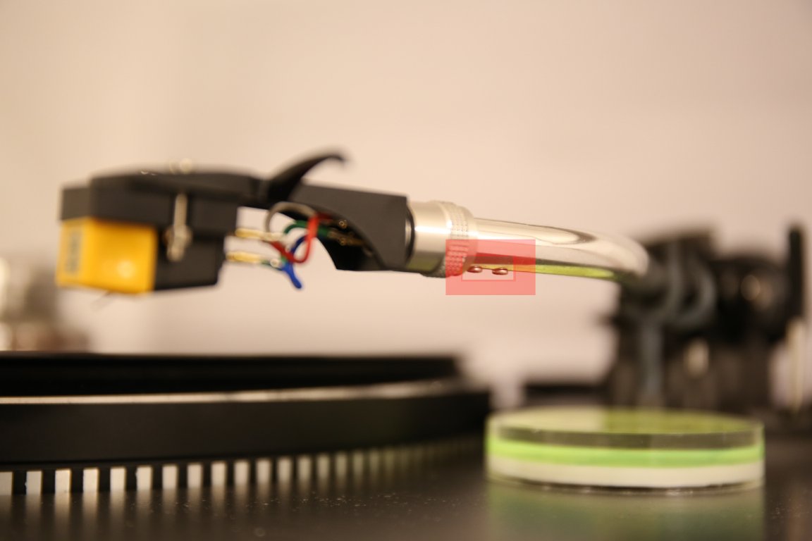

Dodatkowo proszę o potwierdzenie tego, że regulacji azymutu dokonuje się za pomocą śrubek zaznaczonych na zdjęciu azymut.JPG
użyj lusterka zamiast płyty , będzie widać .
8 minut temu, bolo_senor napisał:
będzie widać .
Nie widać ??
Możesz troszkę poluzować i spróbować lekko przekręcić .
15 minut temu, KALIBER napisał:
Nie widać ??
Czekam na śrubokręty...
A jeśli te śruby całkowicie wykręcę jaki będzie tego efekt?
Trzymają osadzone gniazdo , całkiem nie odkręcaj bo może być problem z ponownym dokręceniem jeżeli jest zbyt lużno obsadzone .
Pozostaw przykręcony headshell do ramienia , jak poluzujesz ciut śrubki , spróbuj lekko obrócić .
1 godzinę temu, KALIBER napisał:
Nie widać ??
widać wkładkę
patrząc z przodu na wkładkę odbicie ma być równo ze wspornikiem . Wkładka może być krzywo . Antyskating na 0
tak się ustawia azymut .
Kurna , ale nie na tyle jak widać ,  bo to dziwaczne jest .
Jeszcze raz , zdejmij headshell , widać osadzone gniazdo z pinami .
Po poluzowaniu śrubek spróbuj pęsetą lub innym ustrojstwem chwycić za piny i obrócić .
Polecam taki przyrząd, niedrogi i łatwy w użyciu. Pomaga przy regulacji azymutu i VTA (o ile, rzecz jasna, samo ramię jest wyposażone w regulację).
Zaloguj się, aby zobaczyć treść (możliwe logowanie za pomocą ) Edytowane przez Łukasz_62438

Na zdjęciu widzę inny headshell,  na filmie jest oryginalny .
Wcześniej też był  problem z azymutem ?
jest brzydko , ale czasem tak bywa
Bardzo dziękuję za trafną diagnozę problemu ?
Kupiłem nowy headshell do nowej wkładki (headshell nie jest wytworem Nagaoki). Dodatkowo nowy headshell jest o 1.5g cięższy niż oryginalny, co mi jest na rękę. Jak się okazuje sytuacja opisana w pierwszym poście jest związany z headshellem. W momencie, gdy, poluźnię pierścień mocujący headshell do ramienia jestem w stanie dokonać pewnej regulacji azymutu, ze względu na luz na styku headshell ramie. W opisie zakupionego headshella sprzedawca nie umieścił informacji, że jest "lepszy" od oryginalnego bo wyposażono go dodatkowo w regulację azymutu. A ja naiwnie myślałem, że tak prostej rzeczy jak headshella nie można zrobić źle.
Dziś udało mi się skorygować ustawienie azymutu na tyle, że się nie boję odtwarzać płyt. W nadchodzącym tygodniu muszę gdzieś kupić lusterko, które się zmieści na talerzu gramofonu.

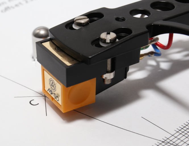

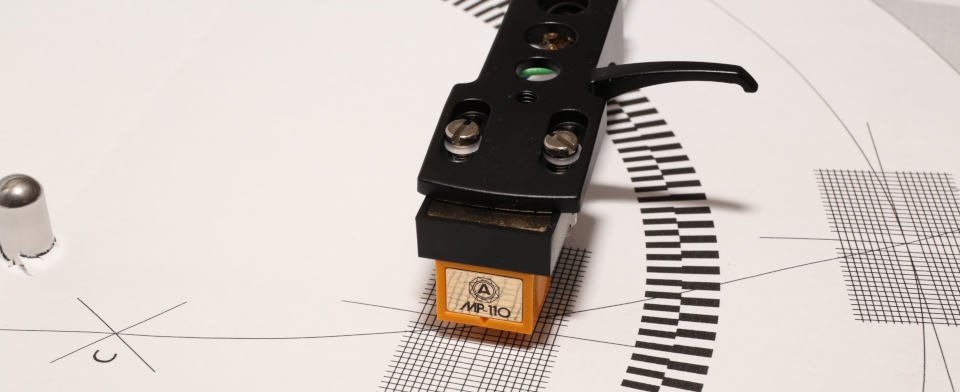

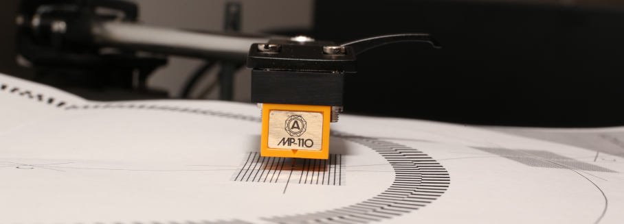

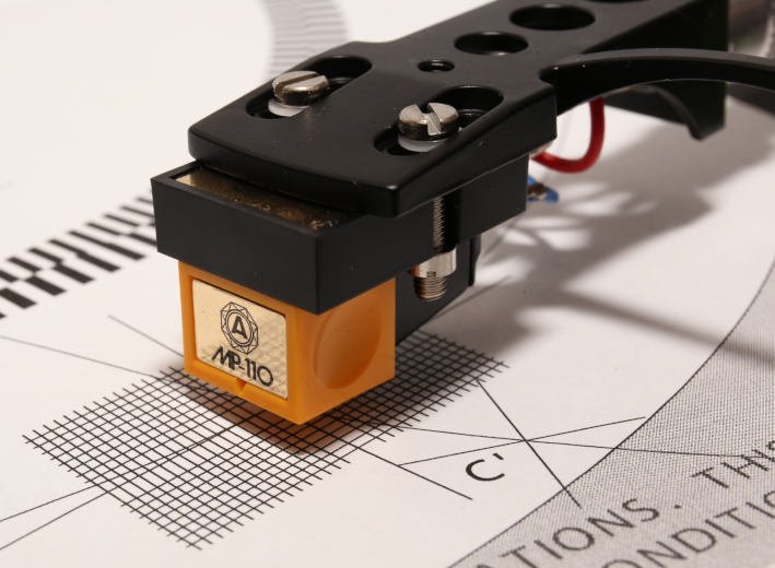

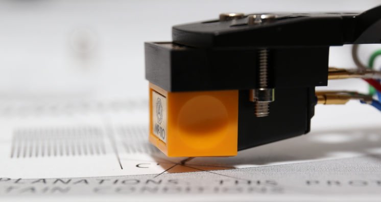

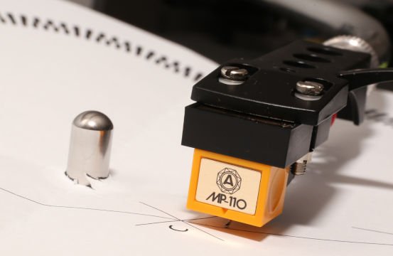

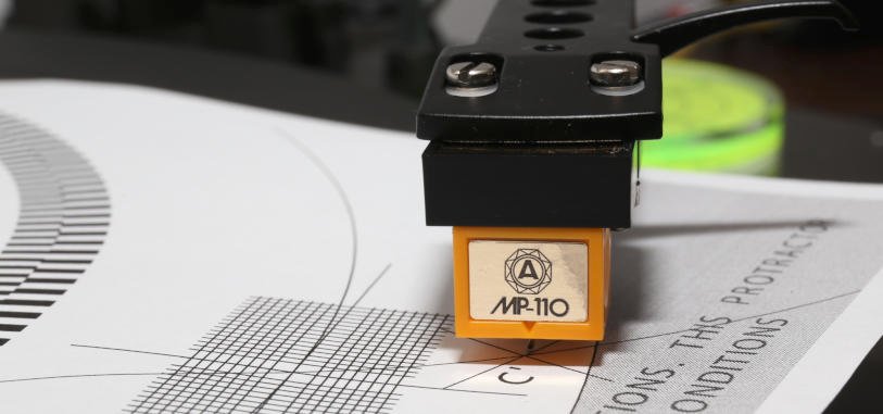

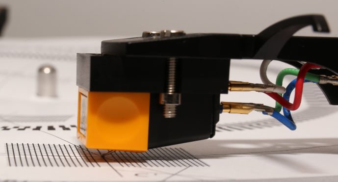

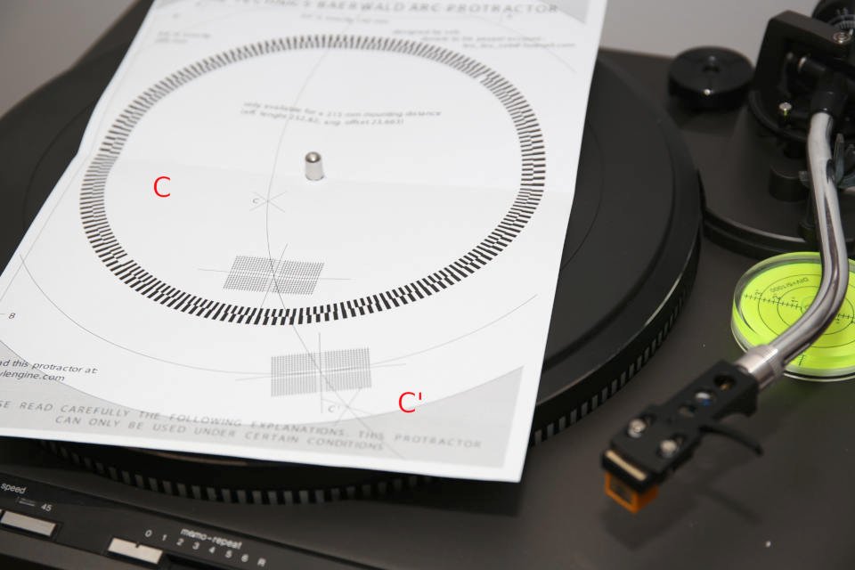

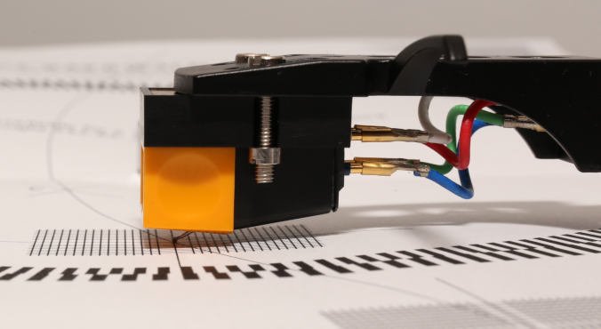

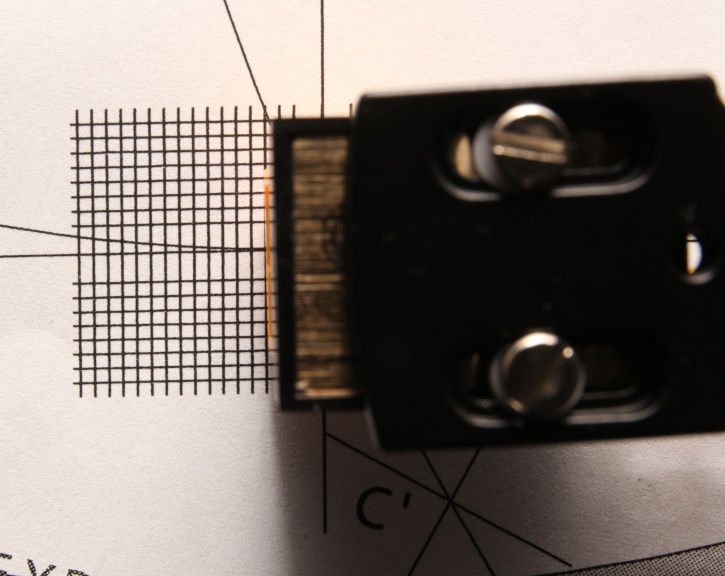

Mam folię aluminiową ? Na jej podstawie można odczytać co się chce, w zależności od tego jak folia ułoży się na talerzu (załącznik 00_azymut.JPG). Dostarczam więcej zdjęć pokazujących rezultaty czwartej w moim życiu kalibracji wkładki gramofonowej. Bardzo proszę oceńcie jak mi poszło z kalibracją. Obawiam się, że nie zrobiłem tego perfekcyjnie ?
Wkładka w każdym punkcie na szablonie pokazana jest na 3-4 kolejnych zdjęciach. Pierwsze z nich pokazuje pewien kontekst, z którego można wyczytać w jakim położeniu znajduje się wkładka. Kolejne zdjęcia to widok z przodu, boku i ewentualnie z góry. Oczywiście jednego ważnego zdjęcia z góry zapomniałem zrobić, w przypadku kratki w pobliżu punktu C ? Dodatkowo nie jestem w stanie umieścić ramienia dokładnie nad punktem C ponieważ mam wrażenie, że zaczyna działać już mechanika związana z automatycznym powrotem ramienia.

Muszę to napisać .?
Jak to czasem człowiekowi proste sprawy potrafią namieszać w głowie .
Gdyby nawet przekręcić gniazdo w rurce ramienia to i tak to nic nie pomoże w ustawieniach .
No muszę sam siebie wyśmiać .??
Każda płyta ma grubość i dlatego powinna  leżeć pod szablonem podczas ustawień.
Najlepiej płyta o takiej grubości która występuje w kolekcji najczęściej.
Jak na pierwszy raz to całkiem dobrze wyszło ?
