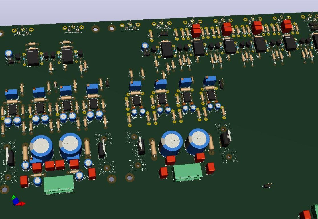

Jeden z najdroższych (89 400,00 zł) i być może jeden z najlepszych przedwzmacniaczy na opampach to MBL 6010D.
Ma nieduże wzmocnienie (9dB), wejścia i wyjścia symetryczne i niesymetryczne, dobre opinie i dobrze wypada w pomiarach wiec powinien pasować do potrzeb określonych w wątku ?
Pomijając gałki pokryte 24 karatowym złotem, wielką miedzianą obudowę, transformator ukryty w osłonie z mu-metalu, serwomechanizm przełącznika wejść, potencjometr głośności w kolejnej miedzianej puszce napędzany paskiem klinowym i sprzężonym z woltomierzem, kable z meteorytu i bóg wie co jeszcze tor sygnału moze być nieskomplikowany.
Opierając sie na zdjeciach z netu, wejście symetryczne jest symetryzowane za pomocą AD797. Każde z wejść niesymetrycznych (poza CD) posiada dedykowany bufor na NE5534 (kiedyś producent stosował te układy produkcji Philipsa, obecnie TI). Wejście CD nie jest buforowane, stąd jego niska impedancja.
Główny  potencjometr głośności jest liniowy (a nie logarytmiczny) o wartości 10K ale posiada ślizgacz zwarty do masy za pomocą rezystora 10K co zbliża go nieco do charakterystyki logarytmicznej. Producent podaje tolerancje miedzy kanałami na poziomie 0,8% co nie jest kosmicznym wynikiem. Za nim AD797 pracujący z pewnym wzmocnieniem, a następnie kolejne 2 x AD797 do symetryzacji/buforowania sygnału.
W najprostszym wariancie jest wiec potencjometr, wzmacniacz i bufor wyjściowy (być może również do pominięcia).
Do tego odpowiednie zasilanie i kilka potencjometrów do regulacji offsetu przy wzmacniaczach operacyjnych.
Problemem w klonowaniu jest brak oficjalnego schematu, te krążące po sieci sieja tylko zamęt, a kilka wersji oryginalnego przedwzmacniacza pojawiających się na przestrzeni lat tez nie ułatwia zadania. AD797 lubi sie wzbudzać a zmuszenie go do pracy jako bufor wymaga dodatkowych zabiegów. No ale wspólnymi silami, kto wie, może udało by się zbliżyć do oryginału ?
