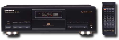

Ja mam PDS904 całkowicie zmodyfikowany przez Trichorda - gra świetnie jakby ktoś chciał poczytać o Trichordzie to link:
link do
Zaloguj się, aby zobaczyć treść (możliwe logowanie za pomocą ) z recenzją gołej 904ki
i wreszcie fotka :)
