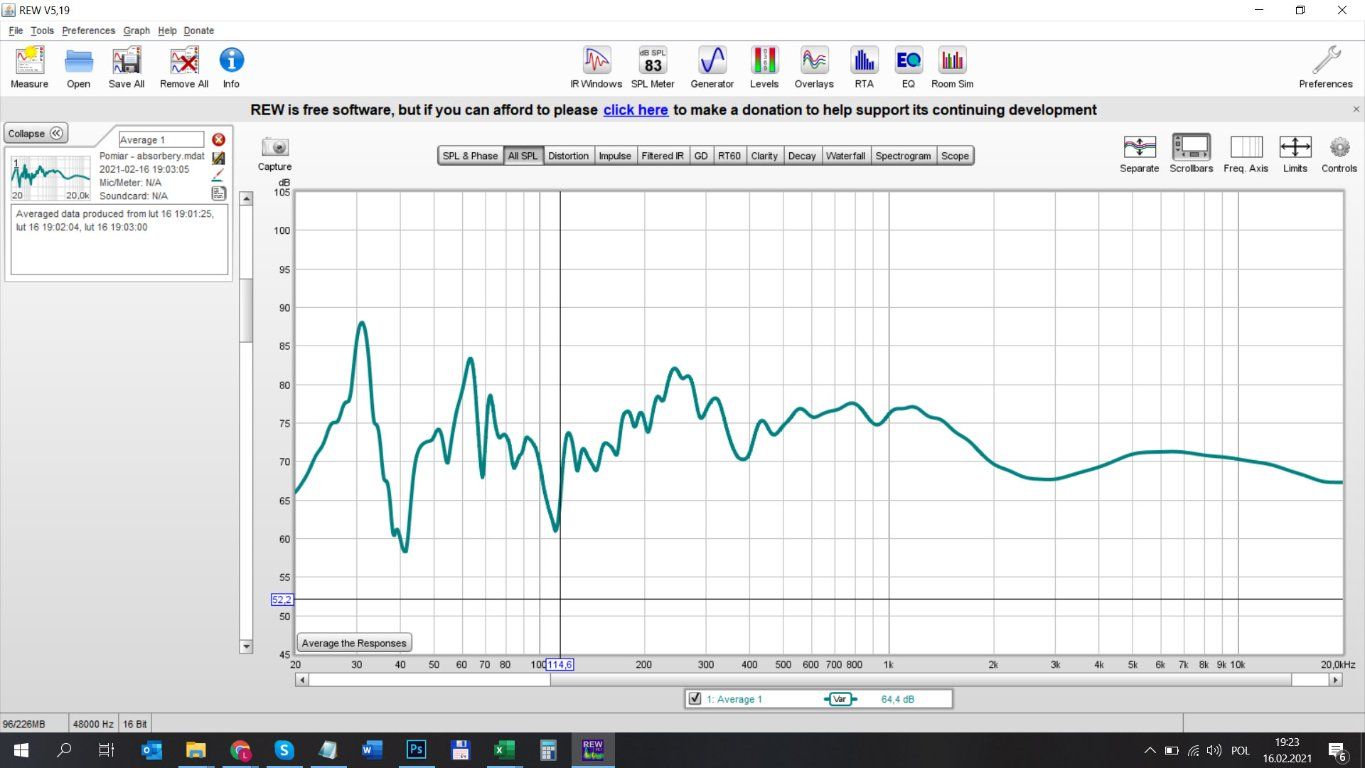

Przebieg wyszedł w ten sposób:
1. Pokój bez absorberów:
2. Pokój z absorberami 10 cm - tylko za głośnikami:
3. Pokój z absorberami 10 cm za głośnikami + absorbery 5 cm nad głośnikami:
4. Pokój ze wszystkimi absorberami: 10-tki z tyłu, 5-tki na ścianie u góry, 5-tki na ścianach bocznych:
Nie wiem, czy nie wyszła za mała rozpiętość dynamiczna, ale robiłem pomiar wg filmu, który podał @xajas

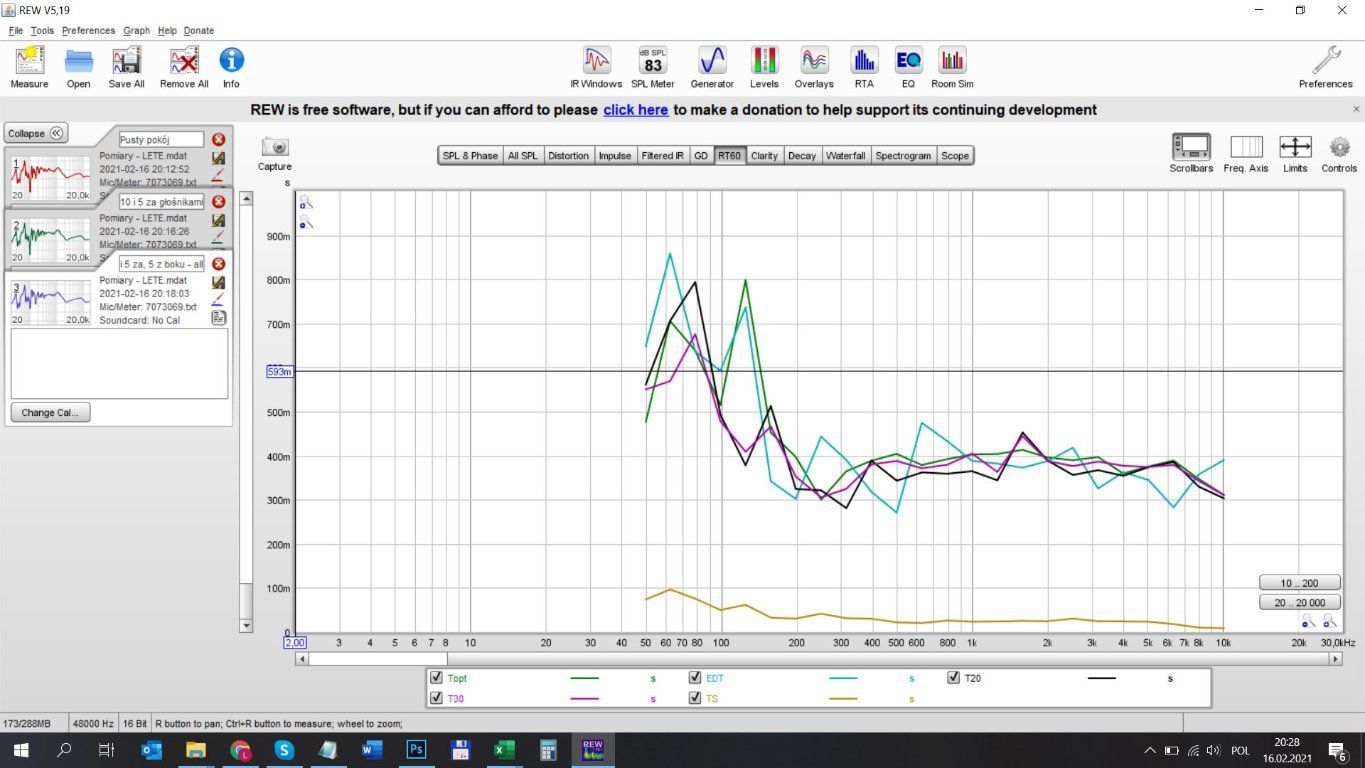

Pogłos:
1. Pusto:
2. 10'tki i 5'tki - bez bocznych:

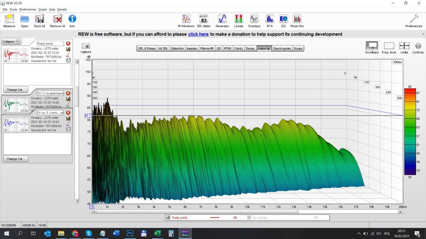

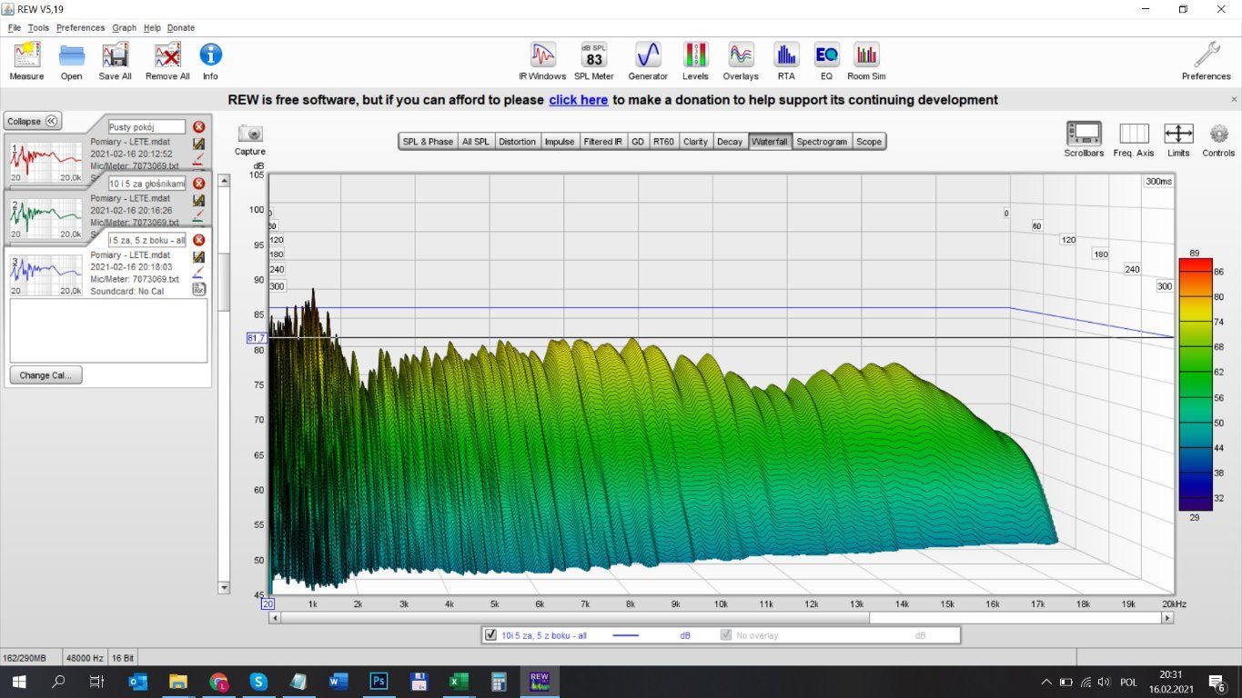

Z czterech paneli to nawet na wodospadzie może nie być nic widać, ale jeżeli to jednak na wodospodzie.
nagrywamy.com
Pogłos - bez absorberów:
Pogłos - wszystkie absorbery:
Wodospad - bez paneli:
Wodospad - wszystkie (6 sztuk) panele:
Pominąłem już te pośrednie - wrzuciłem wszystko lub bez paneli.
Coś tu widzicie?

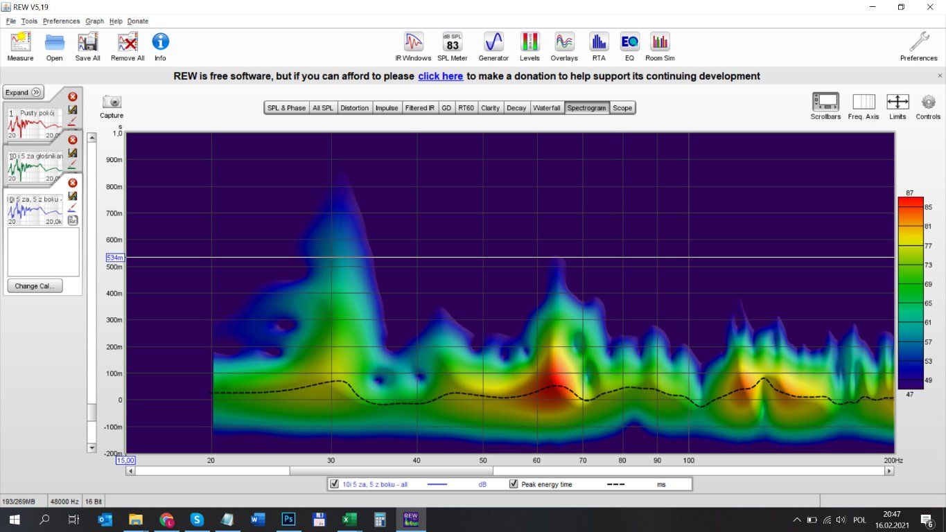

I spektogram - bez absorberów:
Wszystkie absorbery:
"Nausznie" na pewno pogłos się zmniejszył - tu nie mam wątpliwości.

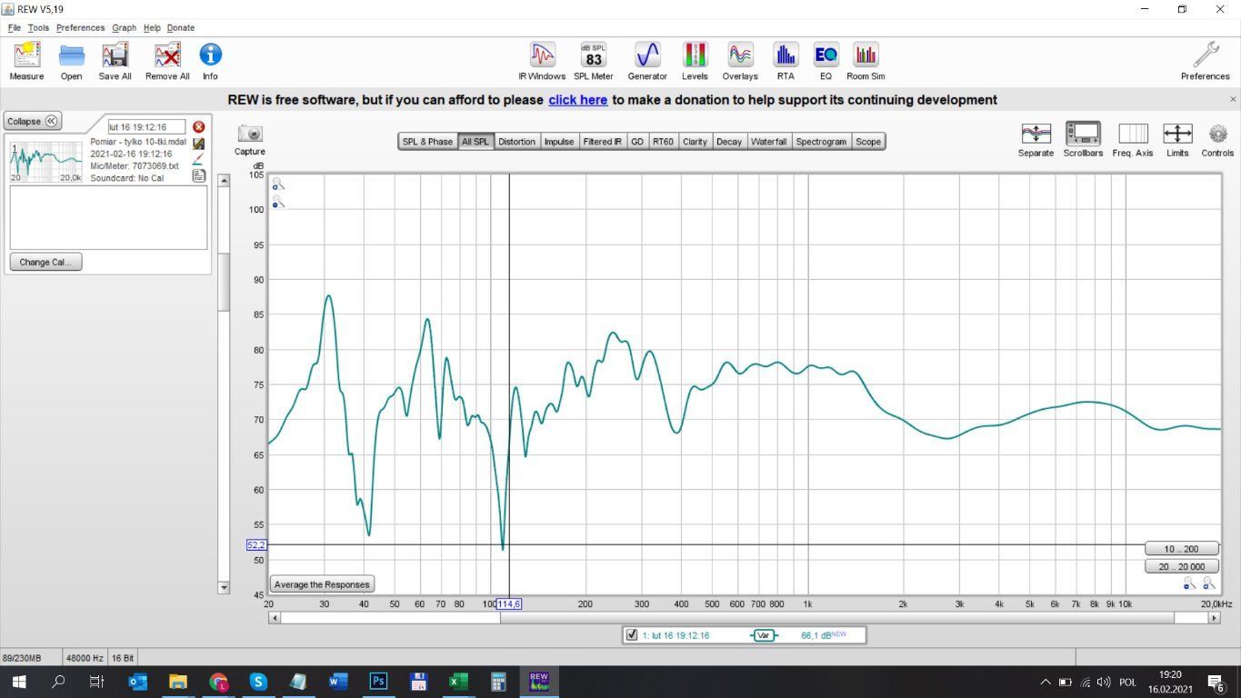

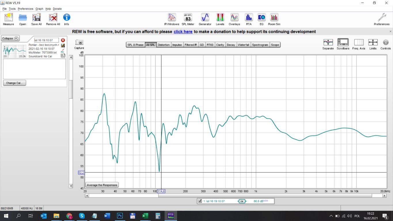

A tak wygląda pomiar samych głośników (mikrofon 10 cm od tweetera). Nie mierzyłem każdej kolumny w dokładnie tym samym miejscu pokoju, bo nie chciało mi się tego targać... Najpierw pomiar lewej (czerwona linia), a potem prawej (zielona) - ta ma więcej miejsca, nie jest tak blisko ściany, jak lewa.
Widze ze spodobala ci sie ta zabawa w pomiary
Moim zdaniem patrzac na pomiary powiedzial bym ze wartosci czasu poglosu nie sa najnizsze, ale powyzej gornego basu znosne i stosunkowo rownomierne az do najwyzszych tonow.
Co natomiast o wiele krytyczniej wyglada, to te szerokie dziury w pasmie w zakresie basu 30-60Hz i 70-110Hz.
Sa one po czesci „maskowane“ przez te sasiednie peaki, ale de facto to „brak basu“. Szczegolnie te 30-60Hz to ten przyjemny bas.
I to jest ta najwieksza zmora, najtrudniejsza do skorygowania.
Widac to takze na ekstremalnie rosnacych czasach poglosu ponizej 200Hz
Co natomiast o wiele krytyczniej wyglada, to te szerokie dziury w zakresie basu.
Wrzuciłem takie przykładowe pomiary samych głośników - wygląda na to, że nieźle trzymają liniowość (od średniego basu). Ten najniższy... Cóż, to może być kwestia konstrukcji - to tylko głośniki dwudrożne, z 26cm midwooferem...
BTW.
Moze byc, ze to co ty odczuwasz jako zbyt duzy poglos w srednicy, to nie poglos tylko generalnie stosunkowo uwypuklona srednica i ten peak powyzej 1kHz, ktore moga brzmiec zbyt agresywnie/upierdliwie

W sumie wszystko, na co do tej pory narzekalem, to w przypadku wokali zenskich artykulacja spolgloski "f" - to jest bodaj zakres ok. 3-4 kHz. Co dziwne, na wykresie jest tu raczej oslabienie, a nie podbicie. To mnie intryguje, skad taki efekt... Kopolka Seas, alu - wiadomo. Ale wykres jakby nie potwierdzal tej przesadnie slyszanej "f"... WTF? ? Wzmacniacz?
