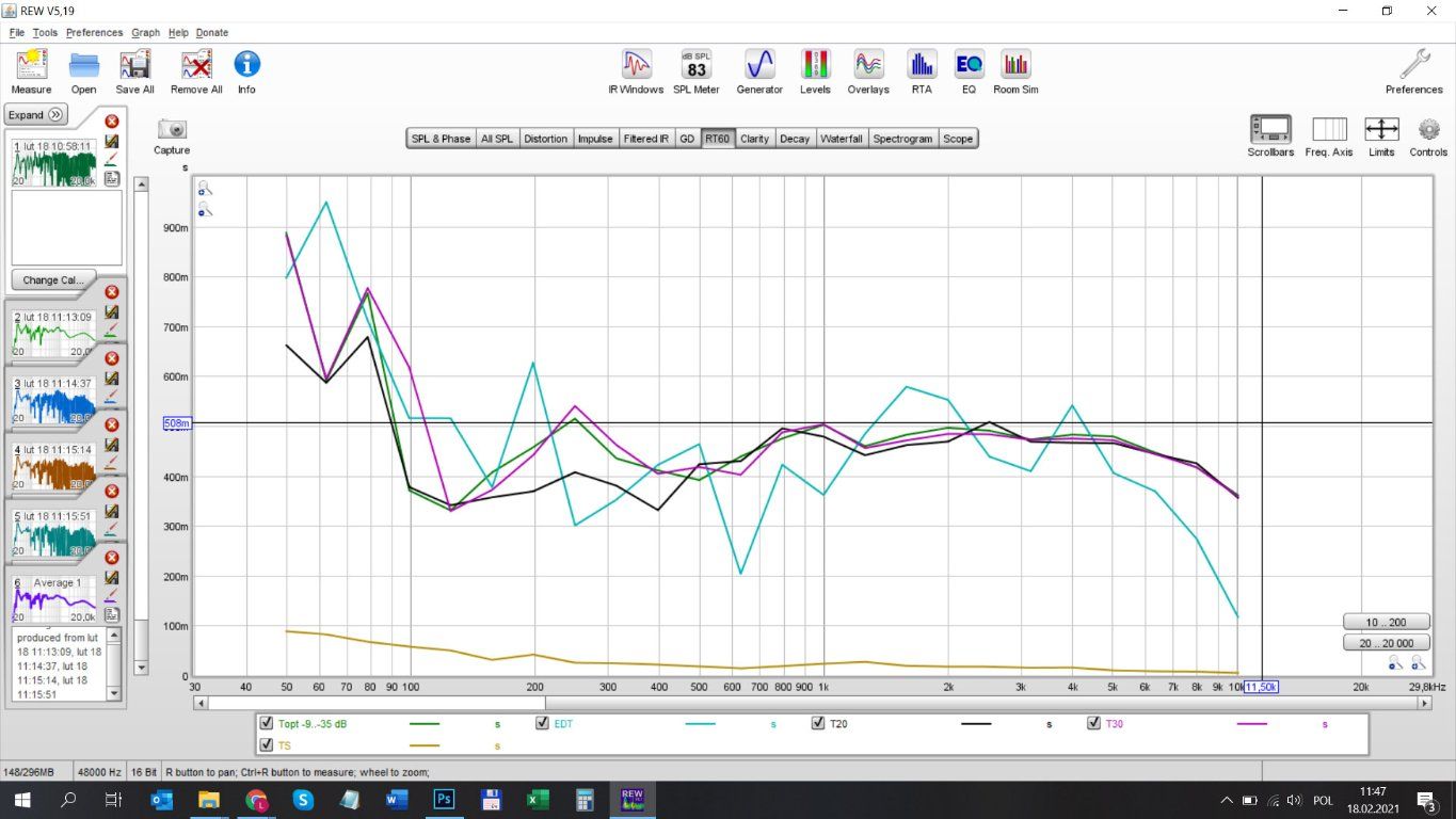

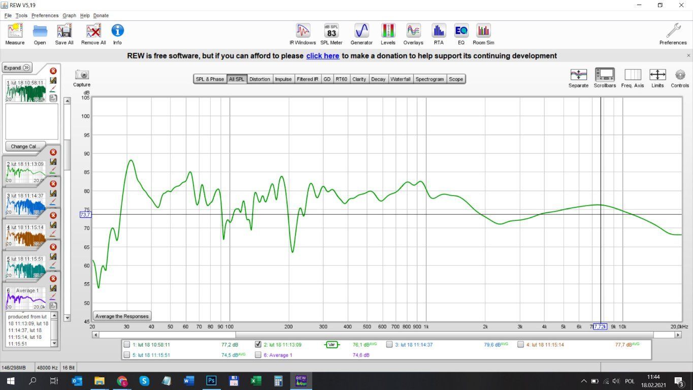

Tak wygląda uśredniony przebieg z 3 pomiarów (z punktu odsłuchowego, mikrofon na wysokości tweetera, odległość ok. 1,5 m) - najpierw centralny, potem -10 cm, a następnie +10 cm względem centrum (na boki).
Wygląda na to, że teraz jest trochę więcej niższego basu, a krzywa lekko opada wraz ze wzrostem częstotliwości - co chyba, o ile się nie mylę, jest nawet wskazane w przypadku strojenia pod "przyjemne" odsłuchy. W każdym razie widziałem na jednym z filmów, że tego typu krzywa (no, może poza dołami u mnie na 100Hz i 200Hz) jest właściwa i pożądana?

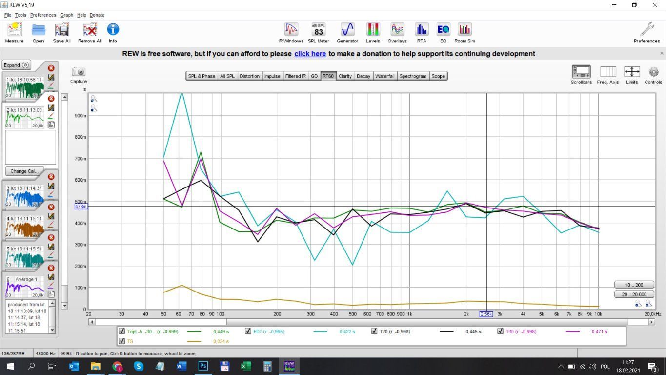

A tak wygląda pogłos (RT60):

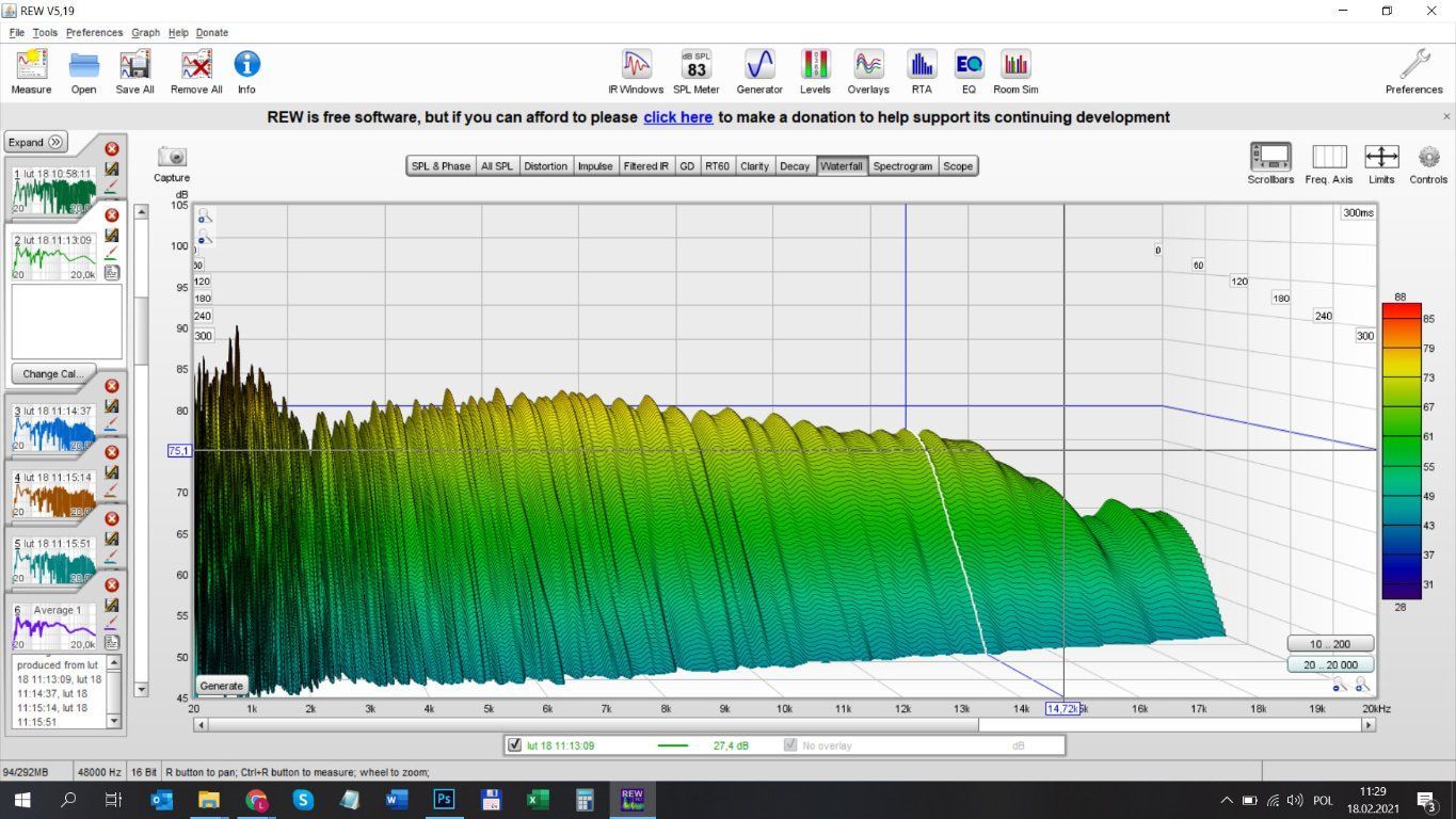

Waterfall:

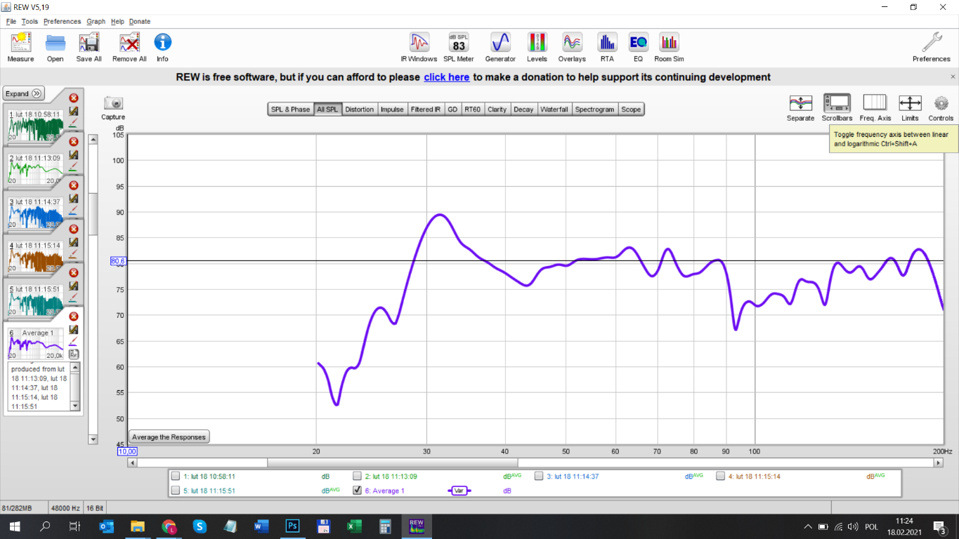

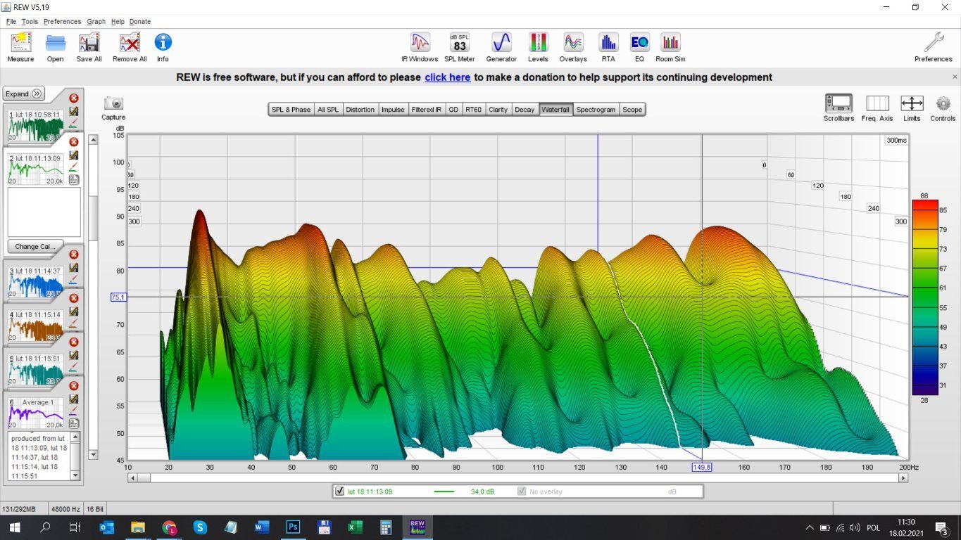

i log...
teraz jest log, ale obciales os czasu do 300ms, ktora w twoim wypadku dla tego zakresu czestotliwosci (czyli ponizej 200Hz) musiala by siegac niemalze az do 1s
Patrz Limits po prawej u gory
A teraz?
juz lepiej, a teraz jeszcze troche skale pionowa (dB) rozszerzyc na dole (teraz jest od 60dB) i wtedy bedziesz mial bardziej kompletny obraz, tego najbardziej krytycznego zakresu
Miejsce odsłuchowe 1.5m od kolumn to dla mnie cos dziwnego, nie będę pisał o wadach z takiej odległości bo to inny temat
Jak sam widzisz niższa średnica dominuje
Moim zdaniem
- Zdejmij absorbery które pochłaniają wyższy zakres
- Zastosuj dyfuzory binarne albo takie które pracują w zakresie niższa średnica + rozpraszacze
- Absorbery (bass trapy) daj w rogi tam gdzie jest pogłos, buczenia i dudnienia, nie stosuj ich w pierwszych odbiciach po przycisza wysokie
Plan jest aby uzyskać cos takiego ja poniezej, wtedy odzyskasz wysokie i wyciągniesz częściowo dołki, jak zastosujesz bas trapy to zmniejszysz pogłos na basie i może trochę przyciszy mody
