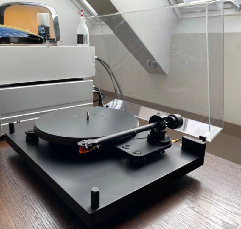

To jeszcze w temacie, używka, z epoki - tutaj akurat nie tak aż odległej, czy sztuka nówka.
Może to nie jest jakiś wybitny model, ale swoje zalety ma, a w tej cenie i w tej konfiguracji (z Ortofone-m 2MBronze) jest to wybitna używka 998 PLN ?
https://allegrolokalnie.pl/oferta/gramofon-adapter-pro-ject-wkladka-ortofon-bronze
